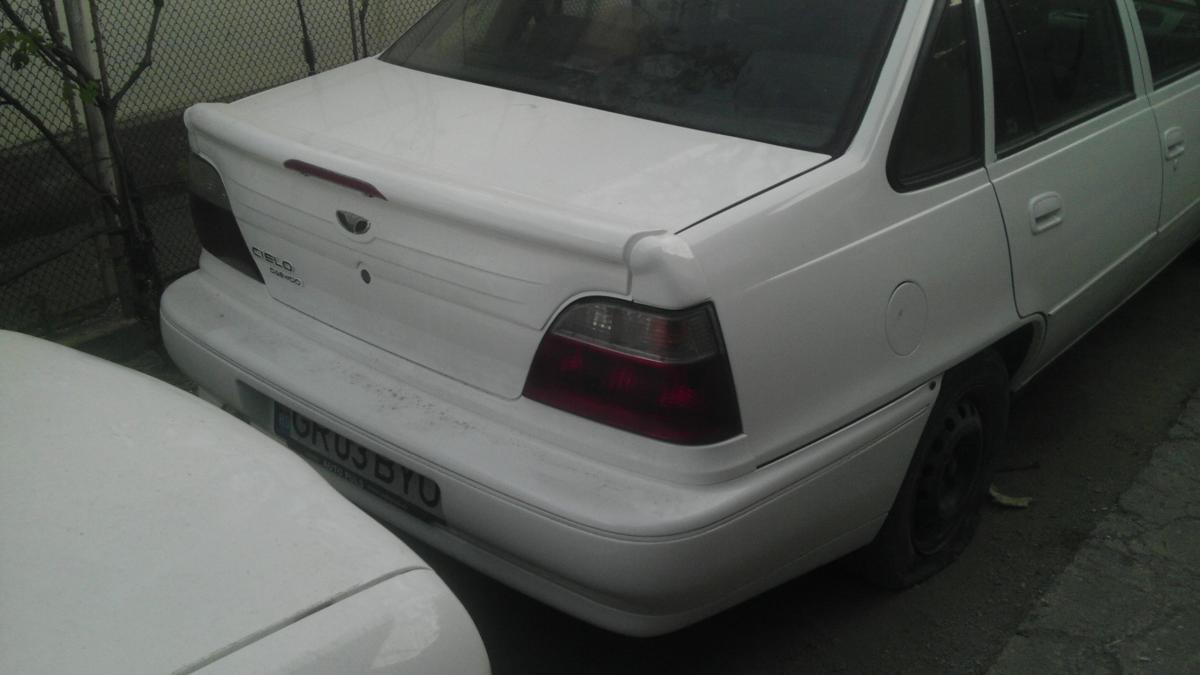

se vinde masina unui amic ,cielo gpl benzina nu stiu foarte multe detalii despre ea. cel mai bine il suna-ti pe el. Masina se poate vedea in ciorogarla .nr lui este 0723660523 .Feri. pretul am inteles ca este de pomana dar pun eu un pret major de 1500 euro. eu nu am nimic de castigat din asta asa ca va rog sa-l suna-ti pe el sa vb. doar ma rugat sai pun masina pe internet ca el nu se pricepe asa tare.
