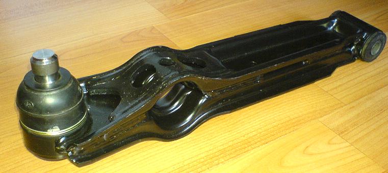

Cumva jocul se aude mai tare cand mergi pe piatra cubica cu roata barcata? Ca la mine atunci se aude mai tare. Cand merg drept si iau o "gropitza" parca nu se aude asa tare. Am joc la bascula dar parca se aude mai din alta parte. Caseta de directie la SE POWER e la fel?
Am luat d-aia cu 138 de lei pentru ca este diferenta intre asta si sora mai ieftina..de 70, 80 de lei. E filozofie mare sa inlocuiesti bascula ca am un prieten care a schimbat la tico? Sa nu ma mai duc in service pt juma de ora! Bascula cam asa arata..e putin diferita de cea care e originala din masina? Sa fi schimbat matrita? Sau sa nu fie originala?
Acu o saptamana am pus si io 4 gume Dunlop SP30(155/65/r13). Am avut montana vara si iarna asta am avut Dayton DW500. Diferenta intre Montana si Dunlop este zdrobitor de mare. In primul rand Dunlop-urile au un profil asimetric si au o aderenta f buna si pe ploaie si pe asfalt. Fapt testat pe ploile astea din ultimele zile din Bucuresti. Pe asfalt uscat am observat ca daca e rece(dimineata pe 7-8 grade) au o aderenta buna. In schimb pe caldura de peste 20 grade C, deci un asfalt de peste 30 de grade isi schimba aderenta f mult. Sunt mult mai aderente...aproape ca inghetza la o frana brusca...l-am lipit pe un prieten cu capul de parbriz.(Foarte departe de Montana lucrul asta). Am observat fata de montana ca astea la o presiune de 2,1 sun un pic moi. Inca ceva...suprafata cuciucurilor (nu vb de banda de rulare) pare f firava..adica parca sunt facut din latex...au o textura moale. Poate sunt eu obisnuit cu montanele care erau f dure la exterior. Are cineva ceva vreo parere de Dunlop in special de SP30?
1. Cam care e pretul la o bascula de matiz? Ca eu am gasit cu 138 de lei...si mi se pare un pic cam mult pt fieratania aia! 2. Ce ziceti...daca schimb bascula stanga(pt joc pivot) e cazu sa o schimb si p-aia dreapta? 3. E nevoie sa refac geometria la masina dupa schimbare bascula? 4. Si daca tot desfac acolo...ce sa mai schimb?
