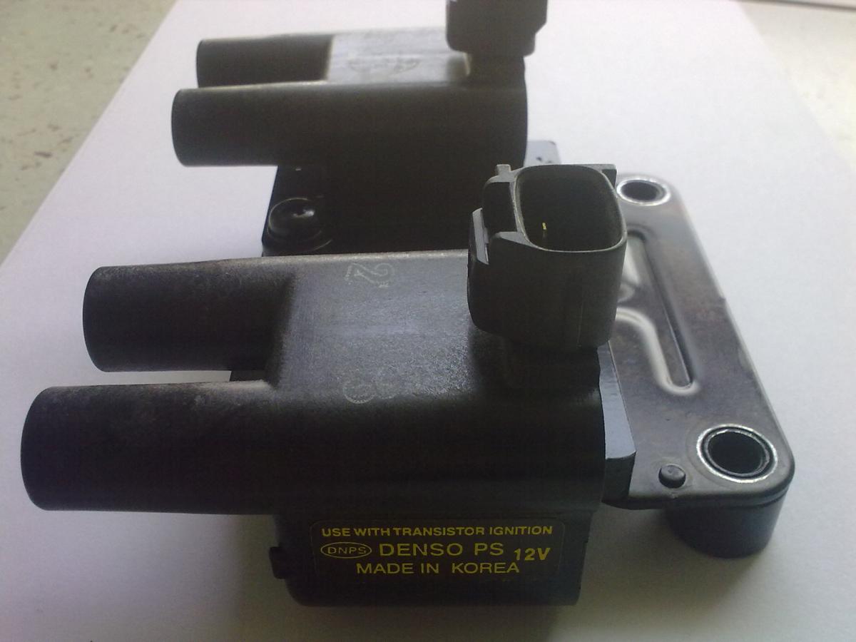

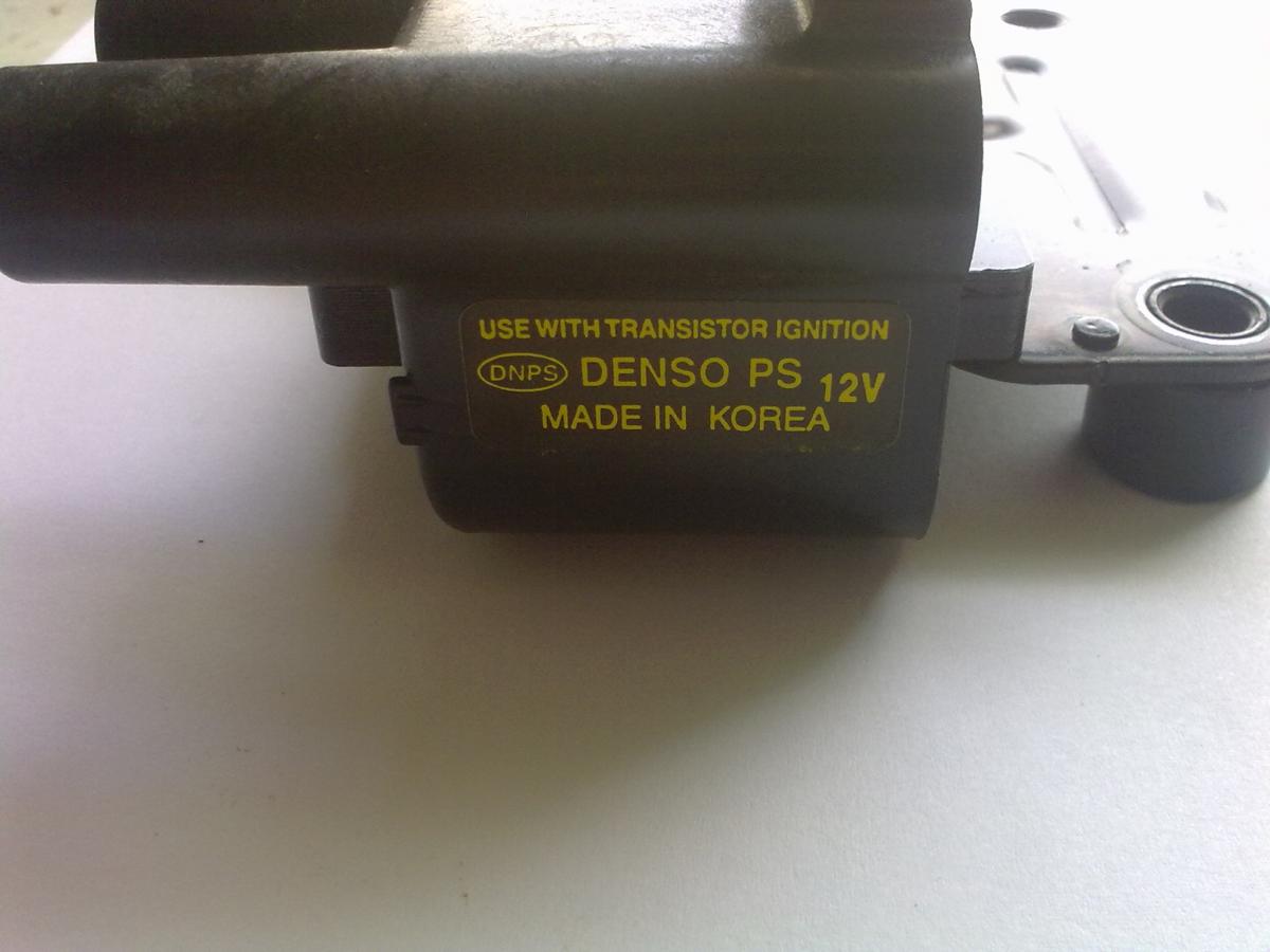

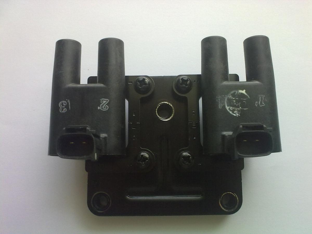

  1. daca am gresit, imi cer iertare, dar pentru a elimina orice urma de indoiala am pus 3 poze + cea cu bobina de pe masina. Daca cel care cumpara, nu stie sa vada pozele si sa stabileasca daca ii este buna sau nu, eu ce sa fac? Eu recunosc ca nu stiu modelele, nu m-o interesat niciodata aceasta marca de masina, o conduc fiindca este a sotiei, ramasa de la tatal ei care a decedat. Imi face numai probleme! Nu vreau sa pornesc povestea ca nu este topicul corect... Revenind ...Piesa este cumparata de la Unix auto din Baia Mare, noua. Piesa a fost gasita in programul lor la Daewoo Nubira, pentru ca pe masina scrie Nubira, ca se potriveste la Lacetti sau la altceva nu stiu. Eu am cautat piese de Chevrolet Nubira si cei de la Unix nu aveau nici o piesa. Uitandu-ne in cartea de identitate, s-a vazut scris chevrolet nubira, au cautat dupa seria de la sasiu, au gasit piesa ca este de nubira, si am cumparat-o. Pretul este cat am scris! Io nu stiu, sincer, numai poti pune nimic pe nicaieri ca 10 sar pe tine sa iti dea in cap. Mai...sunt prost...na, ca nu le pot stii pe toate...

  4. Vand bobina inductie si cu siguranta se potriveste si la alt model Chevrolet sau Daewoo. Este noua, a fost doar incercata si este functionala. Problema masinii mele nu venea de la bobina, eu am cumparat-o si acuma nu am ce face cu ea. Pretul de magazin a fost 280 si ceva de ron. Pretul pe care il cer eu este 250 ron. Multumesc!
