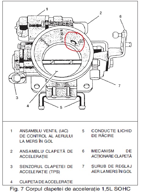

Furtune vacuum motor
bella replied to radupopa's topic in Probleme tehnice Cielo, Nubira, Espero, Leganza
Gata, m-am lamurit...o poza, cat 1000 de cuvinte. O sa fac proba, merci de idee. L.E.Pentru confirmare si poate ajuta si pe altii atasez imaginea din manual. -
DA.
