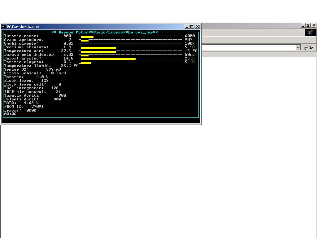

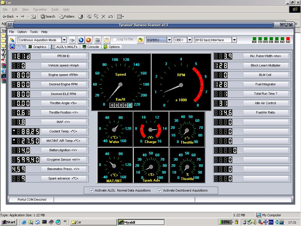

Azi am pus laptop-ul pe masina si am scanat-o cu MyAldl si cu Daewoo.exe. Atasez doua printscreen-uri cu rezultatele. In plus, am curatat si PCV-ul, care nu mai tragea nimic. Scanarile sunt facute dupa ce l-am curatat. Urmeaza ca zilele astea sa merg cu ea in service. Ovi, iti multumesc pentru raspunsurile tale si as vrea sa-mi mai spui ce parametri sunt "pe campi" din cele doua printscreen-uri. Inca odata, iti multumesc. O zi buna! -

In concluzie, un prim lucru ar fi sa mer la service sa verifice si sa curete, daca este cazul, injectoarele si sa schimbe filtrul de benzina, nu? Asta ar justifica si mirosul de benzina nearsa a gazelor de evacuare? Multumesc pentru raspunsuri. -
