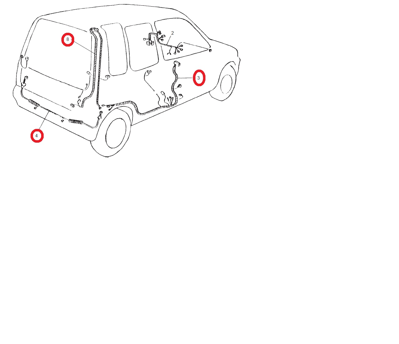

Salut ma intereseaza si pe mine toata instalatia electrica de pe spate (cablurile incercuite cu rosu) cu tot cu soclurile de la becuri pt stopuri, lampile de la numar, lampa ceata, marsarier, si un pret pentru stopuri stanga+dreapta. Am atasat o poza cu cablurile care m ar interesa. Asta in cazul in care le mai ai. Merci
Salut ma intereseaza si pe mine toata instalatia electrica de pe spate (cablurile incercuite cu rosu) cu tot cu soclurile de la becuri pt stopuri, lampile de la numar, lampa ceata, marsarier, si un pret pentru stopuri stanga+dreapta. Am atasat o poza cu cablurile care m ar interesa. Asta in cazul in care le mai ai. Multumesc anticipat
Salut ma intereseaza si pe mine toata instalatia electrica de pe spate (cablurile incercuite cu rosu) cu tot cu soclurile de la becuri pt stopuri, lampile de la numar, lampa ceata, marsarier, si un pret pentru stopuri stanga+dreapta. Am atasat o poza cu cablurile care m ar interesa. Multumesc anticipat

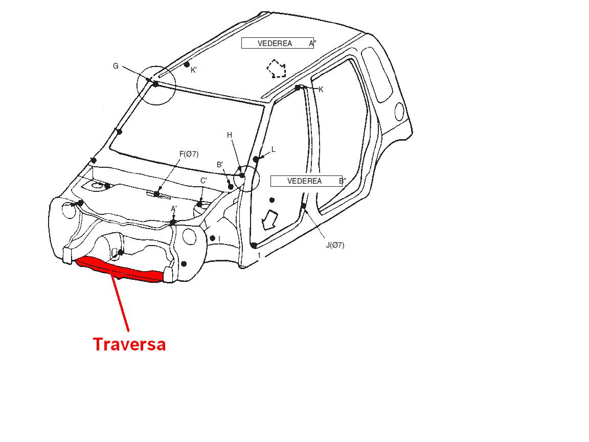

Pe margini unde este fixat de lonjeroane nu este nicio problema am verificat - problema este pe mijloc acolo unde se prinde suportul de motor - prcatic acolo s a creat un mic crater de jur imprejurul suportului
Eu am gasit ceva aici http://autodaewoo.ro/oferta.php?act=cauta&step=1&cod=&articol=traversa&id_model=4 dar nu stiu care din ele este daca este - am incercat sa dau de iei si telefonic si pe mail dar n am primit niciun raspuns
Sper sa nu fi gresit sa deschid un topic nou cu problema mea dar nu am gasit alta solutie - am si eu o problema zic eu destul de mare mai exact am descoperit ieri ca traversa din fata pe care este prins suportul de motor este ruginita chiar unde se prind suruburile suportului de ea - si ruginita destul de bine deoarece s a cam facut gaura adika suportul s a lasat in traversa (este ca un crater) - intrebarea mea este ce e de facut, pot sa merg asa cu ea pana la rezolvarea problemei, se poate inlocui traversa (este prinsa in suruburi sau sudata) si daca se gaseste de cumparat pe undeva. Multumesc anticipat
