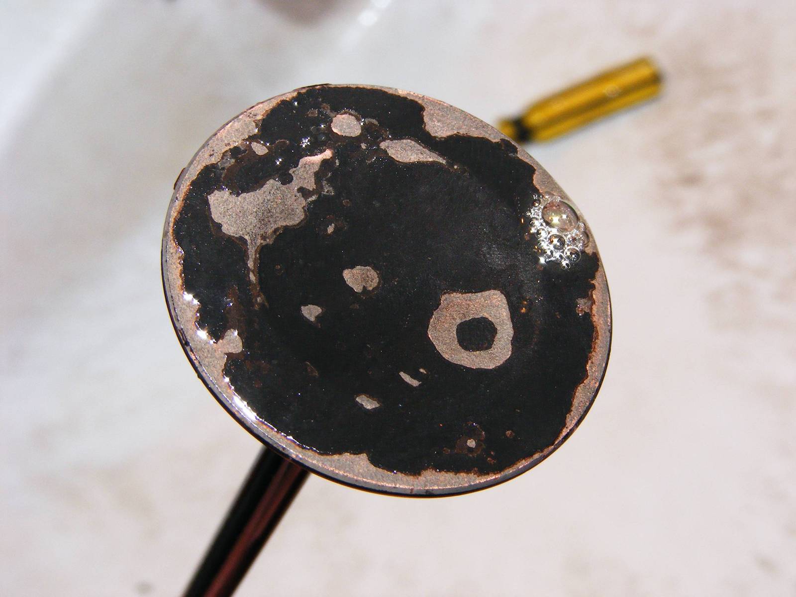

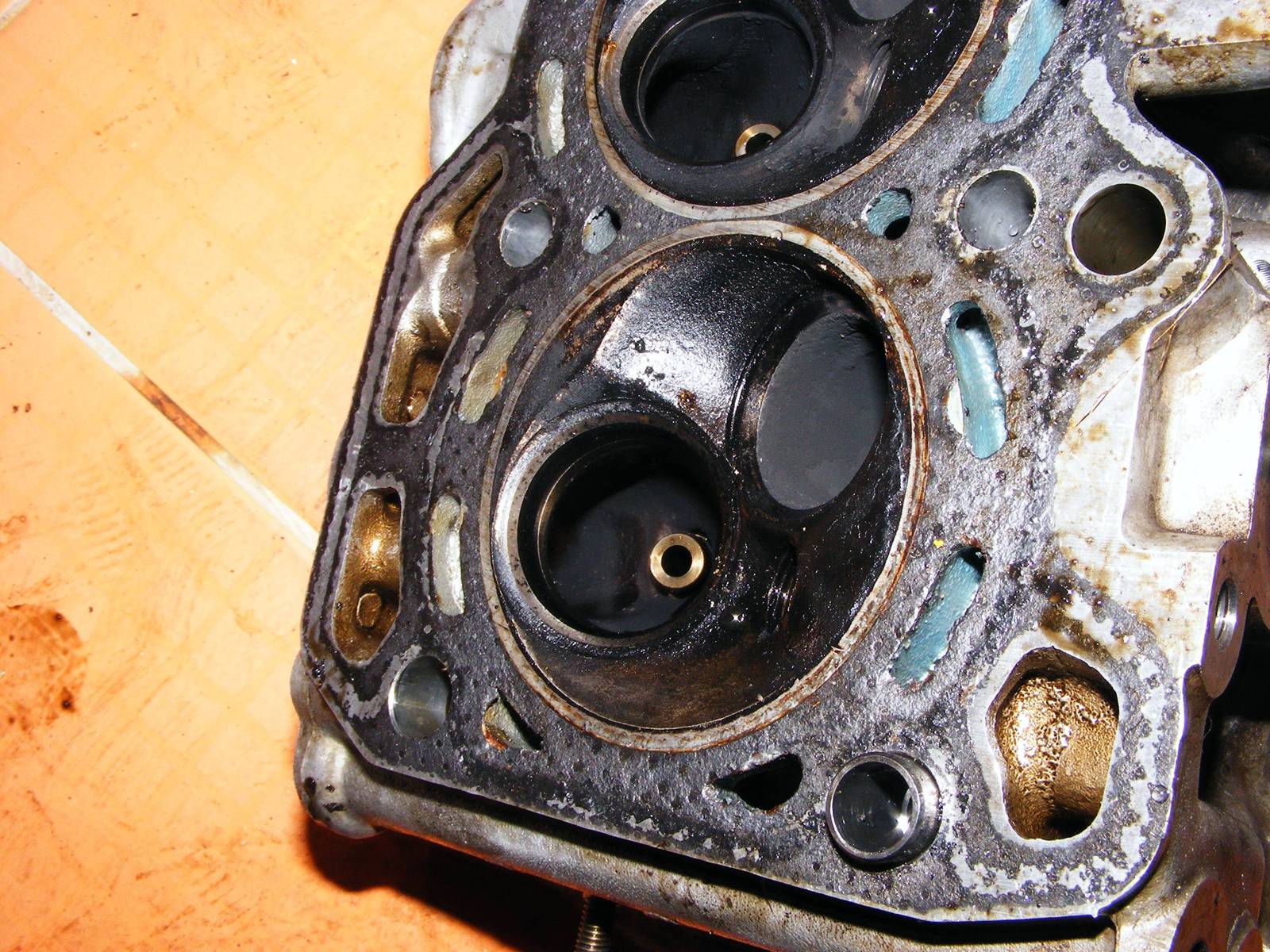

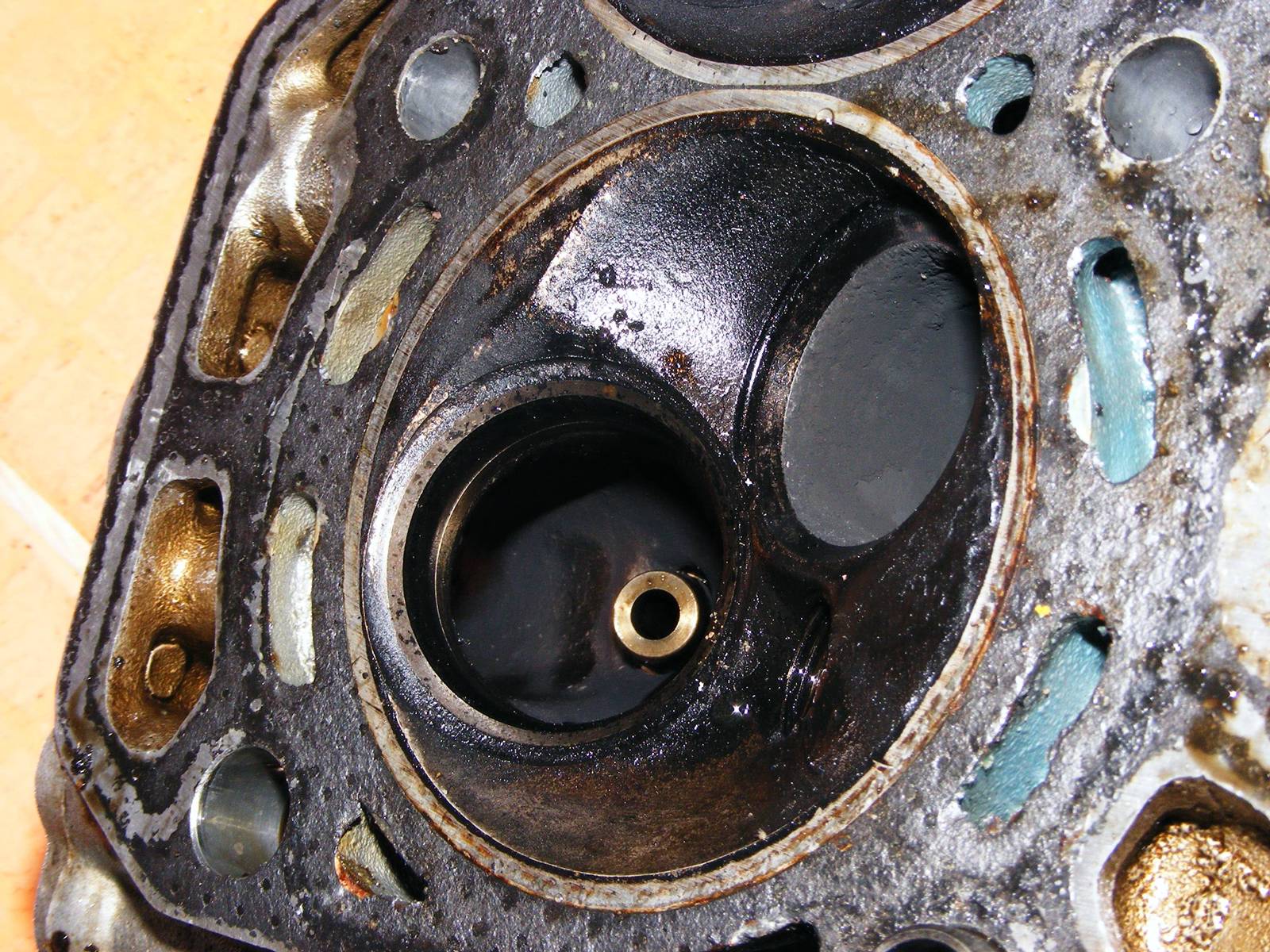

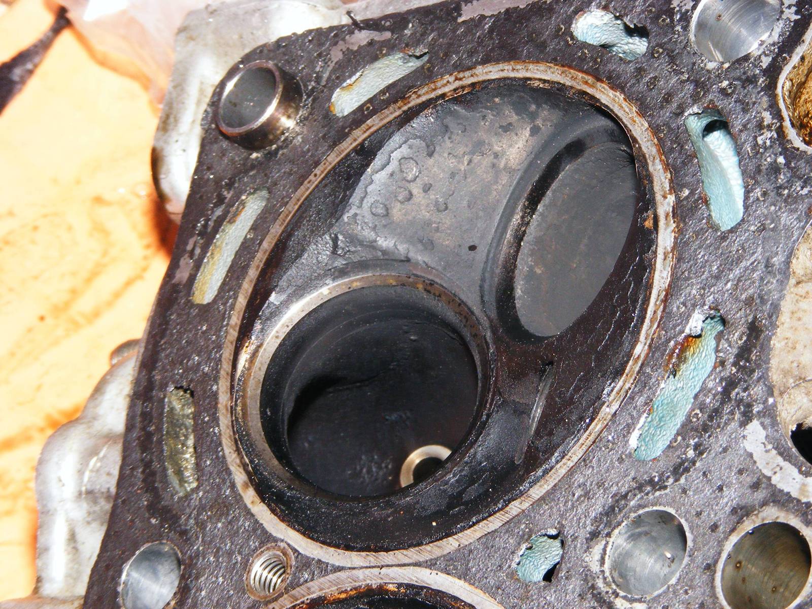

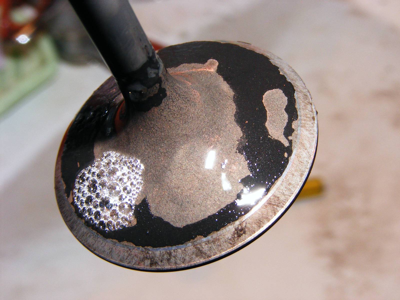

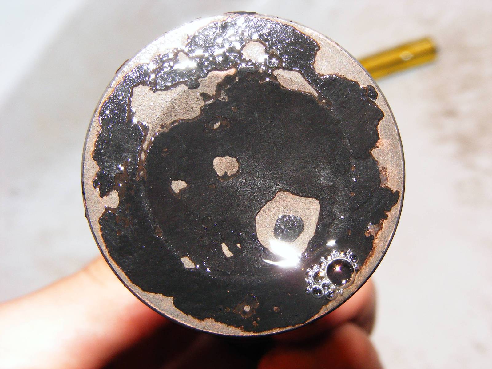

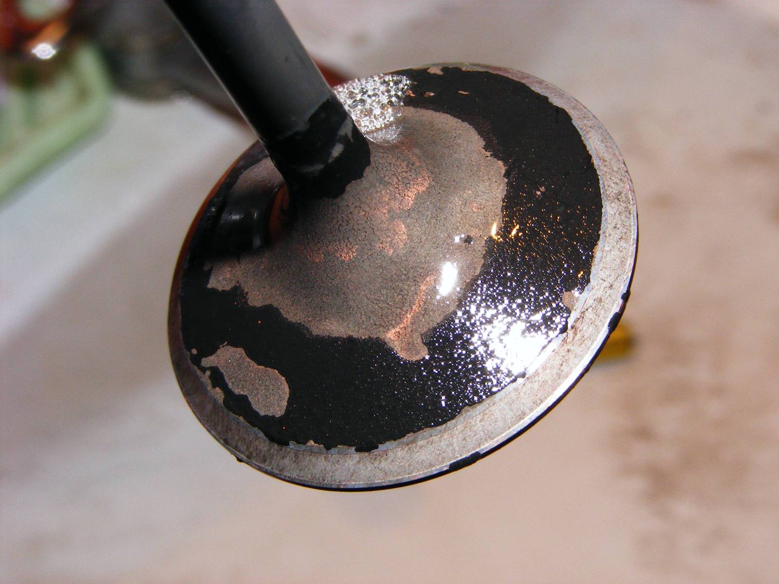

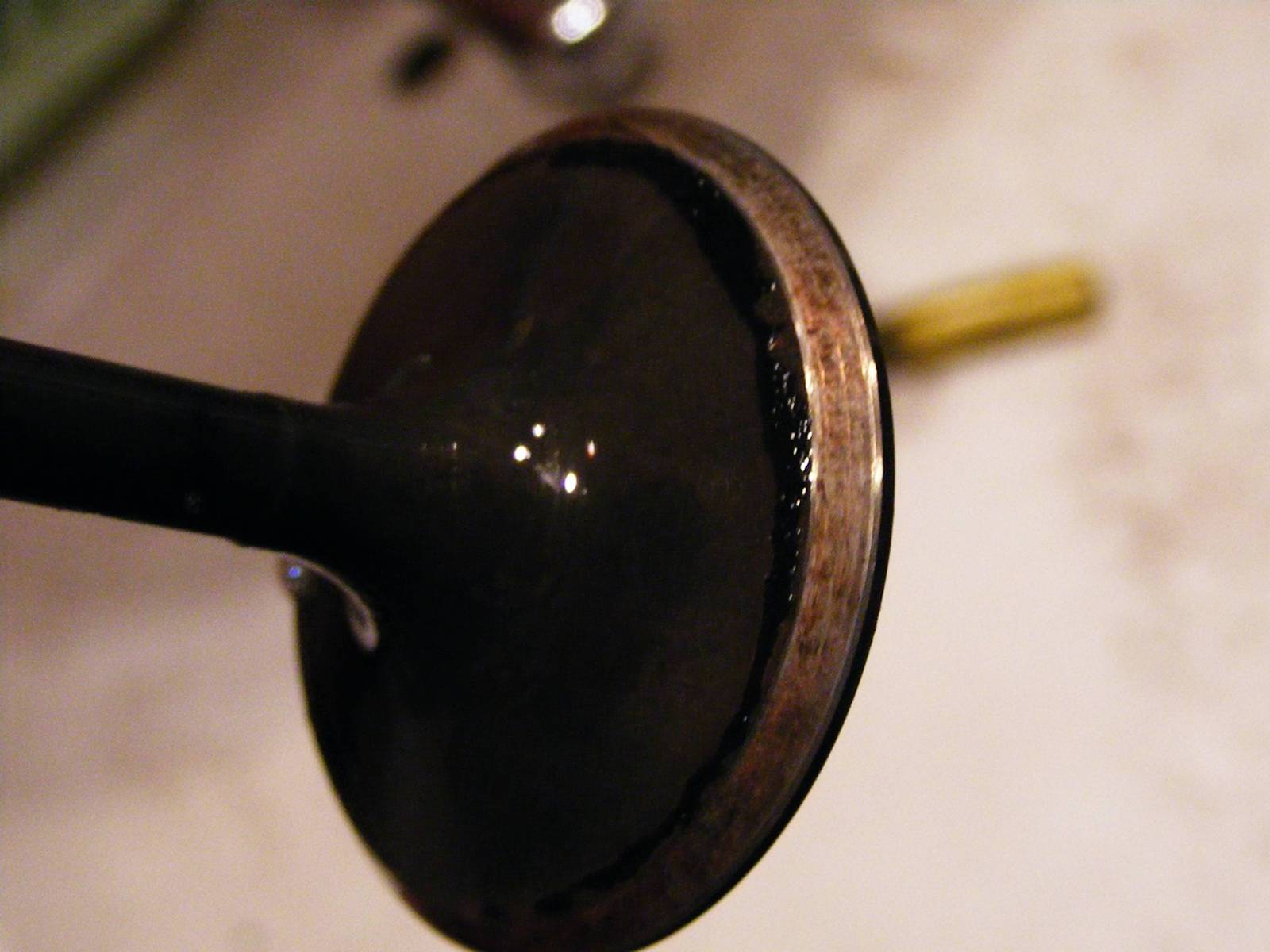

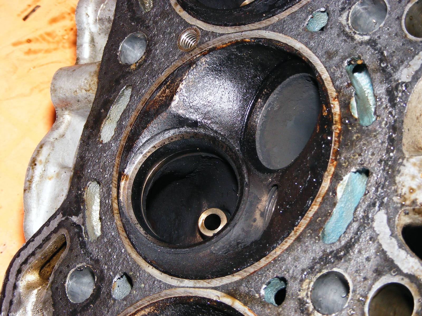

  8. Va salut din nou. Am ascultat sfaturile voastre si am schimbat garnitura de chiulasa, si semeringurile supape. Am curtat bine cele doua suprafete, cu mare atentie si rabdare, mi-a luat jumatate de zi. Am avut ocazia sa observ mici impuscaturi pe scaunul fiecarei supape de admisie. Pe cele de evacuare nu se observa nimic. Initial am crezut ca e mizerie dar nu a fost asa. Sunt sigur ca sunt urmarile gazului. Si vreau sa spun ca s-a intamplat atunci cand treceam pe gaz chiar si inainte sa incalzesc bine agentul de racier al motorului. Gazul rece , motorul foarte cald si astea sunt efectele. Imi pare rau ca n-am facut poze. O alta problema grava pe care o pun in dezbatere. Pe la capacul culbutorilor exista acea teava care comunica prin intermediul valvei PCV cu galeria de admisie pe de o parte si cu tubul gofrat din cauciuc care vine de la filtrul de aer. Ei bine ce vreau sa va spun este ca am gasit aici urme de ulei, pe valva PCV, pe tubul gofrat, chiar si pe filtrul de aer dar foarte uscat. Ba chiar si pe clapeta acceleratiei. E gata motorul?

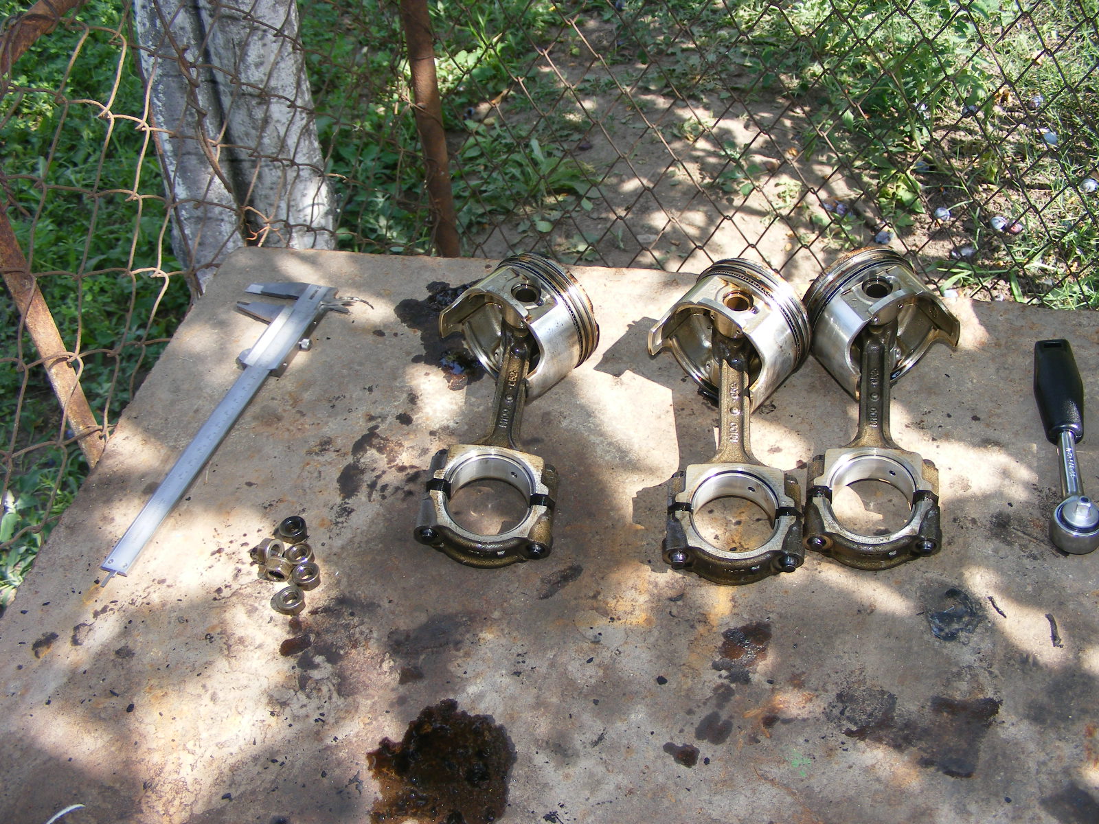

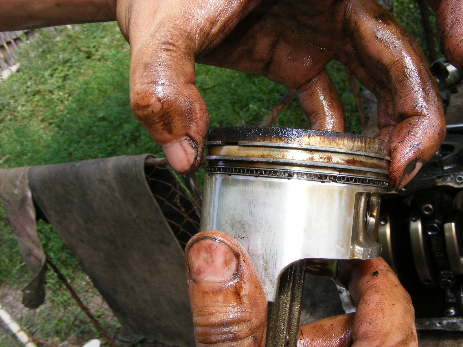

  10. Mircea hai sa-ti spun ce cred eu despre ce ai zis. 1. "alinierea fantelor apare din cauza uzurii sau a montajului incorect"- nu l-am montat eu ci uzina si are doar 100k. 2."daca nu e clasa care trebuie,degeaba!"- ASTA DIN POZA E RECOMANDAT 3. "Uzura camasilor"-nu are camasi, e monobloc si plus de asta manual tehnic Matiz pagina 108 diametrul interior al camasilor se masoara cu...gasesti acolo. 4. "In concluzie, ce ai patit la motor este in proportie de 90% din vina ta" - asta n-are cum sa fie adevarat IN TOATE CELELALTE LUCRURI PE CARE LE-AI SPUS AI DREPTATE 100% SI ITI MULTUMESC LE-AM SI RETINUT!
  11. Simt ca a degenerat discutia in contraziceri. Eu vreau solutii la cele descrise de mine. Sa punem lucrurile la punct. Am masina de noua, din 2004, am mers doar eu si nevasta mea cu ea. Am cautat sa o pastrez cat mai bine. A avut initial cam 30k, 40k Aral si de atunci numai Castrol sintetic si nu-i chiar 10 lei litrul. Nu-i vorba de nici o uzura sa eliminam chestia ovalitate chiulasa, ghiduri supape si nici simeringuri supape ca doar nu le garanteaza astia doar 100k. Ca sa ma credeti ca spun adevar in poza apare un subler cu precizie de 0.02, toate valorile sunt in limite. Am gresit ca n-am schimbat garnitura chiulasa nu stiu de ce am trait cu impresia ca se inspecteaza si daca e in regula nu se schimba. Al doua greseala n-am curatat bine suprafetele de contact, au ramas reziduri metalice de la garnitura. Mizeria e sigur de la gaz. Instalatia are 80k si nici o revizie. Plus de asta in butelia de gaz am gasit mizerie. Dar o sa magandesc si la chestia cu uleiul. Pana acum va multumesc. S-a mai limpezit putin.

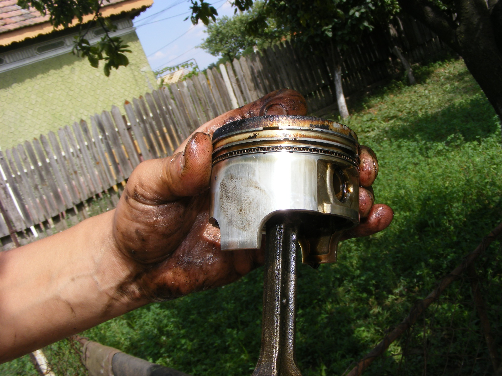

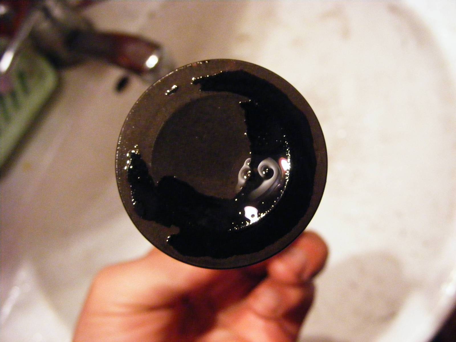

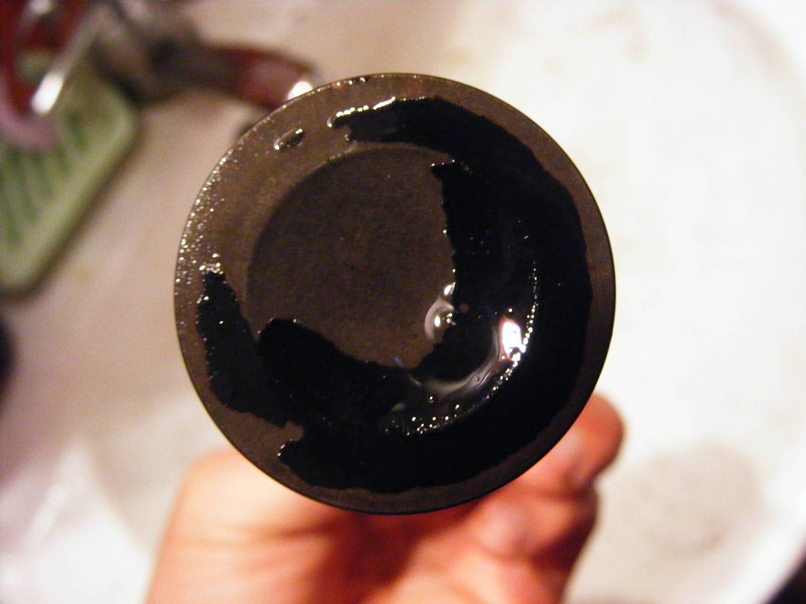

  12. O sa fac si ceva poze la mizeria de care vorbesc. Legat de mersul sub turat n-as crede ca e cazul si de cezic asta, nu merg cu a-4-a sub 40 si nici cu a-5a sub 70. L-as simti daca merge sub turat, dar cu toate astea o sa tin cont de sfat si o sa schimb treptele mai sus. La chiulasa nu sunt probleme cu planeitatea, nu avea cum sa se ovalizezeam desfacut-o si am strans-o in ordine din carte si care-i de cand lumea. Trebuie sa recunosc ca garnitura de chiulasa am inspectat-o de eventuale nereguli si am constatat ca nu trebuie sa o schimb. De strans la cuplurile mentionate recunosc ca nu am folosit o cheie dinamometrica ci am strans la limita bunului simt, nici sa iasa apa dar nici sa pierd compresie, dar am urmarit valorile tuturor cuplurilor si am tinut cont de ele Ce-am gresit a fost ca n-am curatat bine suprafetele de contact bloc motor-chiulasa cum zicea cineva mai inainte. Simeringurile de la supape trebuiau schimbate daca trageai de ele fara responsbilitate "service" asa ca le-am scos frumos le-am bagat frumos. imi papa ulei daca unul nu era bun.

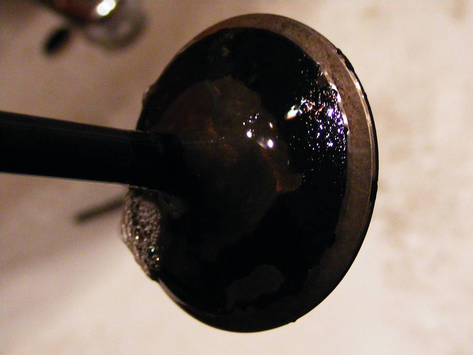

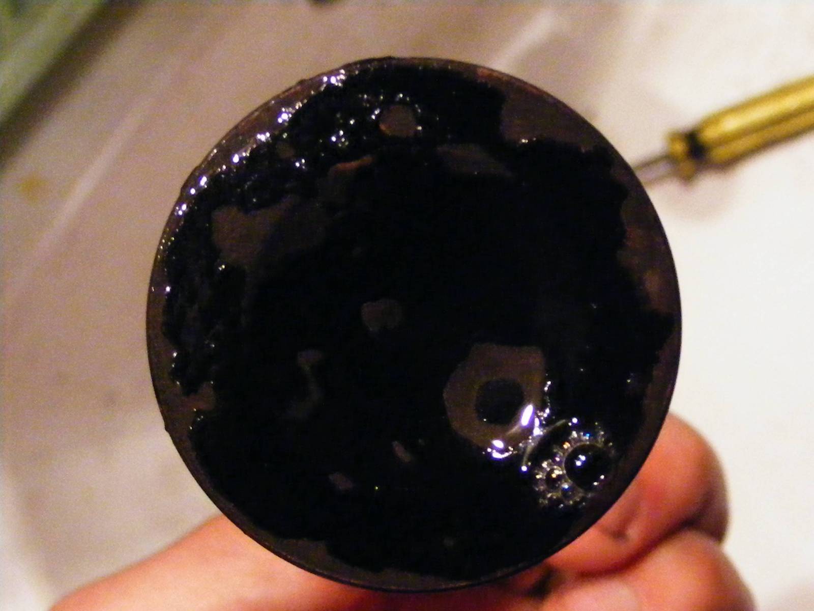

  13. Depunerile sunt in principal de la gaz. Ei bine instalatia mea gpl am remarcat eu ca nu are nici un fel de filtru asa ca gazul indiferent cum arata are acces direct in motor. Pana la supape si bujii sa fi vazut cum arta corpul clapetei acceleratiei negru pe interior + galeria de admisie avea la fel depuneri. Depunerile se prezentau sub forma unui praf negru murdar. Precizez ca am urmarit in deaproape curatenia filtrului de aer, si l-am schimbat mai repede decat era specificat in carte. Nu mai vorbim ca injectoarele sunt partial obturate cu produsi de ardere si mizeria din gpl. Asa aratau chiulasa si supapele.
