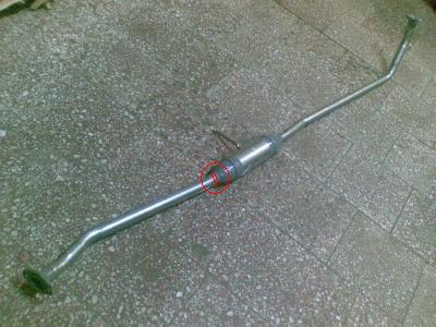

	Multumesc mult, weekendul asta ma apuc de treaba, iar ca idee , in cazul in care o patiti ca mine si nu sunteti pregatiti la momentul respectiv, sa stiti ca "bandajul" improvizat de mine pana astazi a tinut , este etans, si nu da semne sa cedeze , sambata dupa ce schimb partea din fata voi incerca sa distrug bandajul , ca idee de rezistenta, pentru ca desi este o carpeala, a costat doar 26 ron si 5 minute de modelit sub masina , poate fi o solutie in cazul in care suteti prinsi de belea pe drum si riscati talonul. Voi rveni cu detalii. Multumesc de sfat, pe mine ma batea gandul sa desfac cele doua suruburi , dar acum stiu ca nu este o idee buna,spor tuturor.
	Buna ziua din nou, am deschis un topic nou ,deoarece singurul care l-am gasit cu search era blocat, daca am gresit rog moderatorii sa ma corecteze. Azi dimineata in drum spre serviciu, mai exact la Sincai , un zgomot infernal si o gramada de priviri dupa bietul tico, trag pe dreapta bag capul sub masina, toba retezata , nu am cum sa ajung la service azi, abia peste 2-3 zile din cauza programului de lucru, ca sa nu ma trezesc fara talon, va intreb daca o pot lipi cu ceva gen poxipol ,poxilina, daca rezista la temperatura, aveti idee? Pxilina ar trebui sa ajute 2-3 zile? cea ca plastilina ca e mai usor de aplicat la problema mea. Multumesc , m-ar ajuta niste sfaturi azi ,urgent. iata zona afectata: O chestie provizorie ce am incercat in disperare de timp, am cumparat 2 batoane de epoxi -40C +120C sarcina 40Kg cmp , am preparat un baton , am bandajat zona curatata cu o perie de sarma ,am invelit-o cu o plasa de tantari de sarma pe post de armatura , apoi al doilea baton, sper sa reziste pana la finalul saptamanii ,ca sa ma ocup de ea, apropo, ca sa demontez toba ,(partea din fata) ca pe cea finala am schimbat-o acum 6 luni, am observat ca nu prea este acces la cele doua suruburi , ar trebui sa dau bara jos, lucru ce presupune cu o toleranta de 80% ruperea suruburilor , aveti idei v-ati lovit de treaba asta ? , la mine cel putin nu s-a umblat niciodata la bara fata , iar suruburile de la prinderea tobei sunt arse, ruginite , calcinate , cam cum se rezolva treaba asta? a schimbat cineva toba singur?(+camarad)
