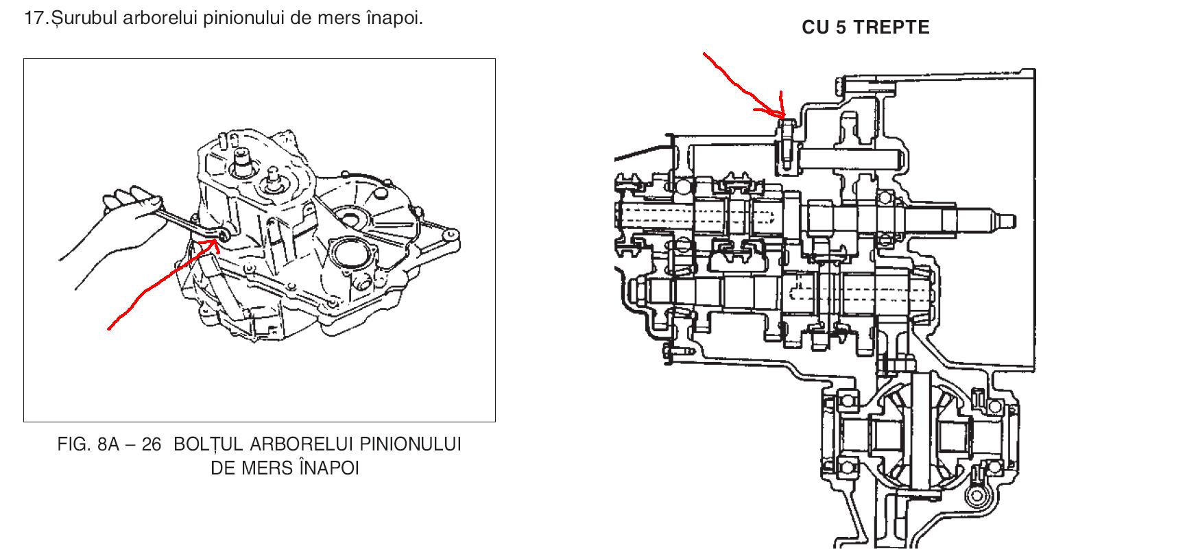

	asa am zis si eu la inceput... dar cred ca este un bolt, se vede in poza mai exact Off topic: l-am pierdut din mers, mi-am dat seama cand a inceput sa huruie din cauza lipsei de ulei
	stiu ca este de matiz, este luata de pe net, este asemanatoare cu cea de tico, nu am putut sa fac poza la cutia mea, am fost astazi la cateva magazine, si din pacate nu au avut, singura posibilitate este sa gasesc un surub ca acela sau sa il fac la strungar, dar nu am cotele lui
	Salutare, are cineva la indemana o cutie de tico sa imi dea dimensiunile surubului din poza ( sau eventual surubul), nu il gasesc pe nicaieri si nici nu pot sa merg cu masina deoarece perde ulei pe acolo, precizez ca gaura din cutie nu are filet, se pare ca tine un ax al reversorului din cutie.
