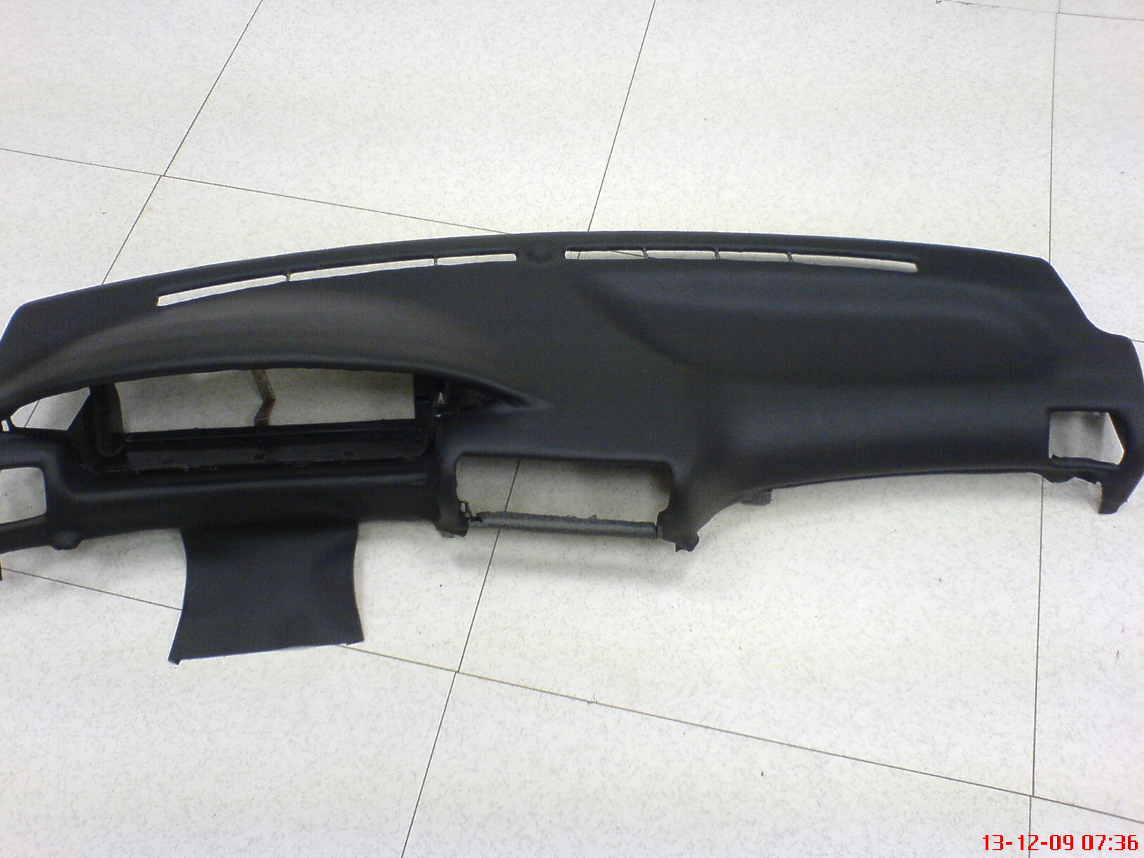

Am finalizat imbracarea bordului in piele ecologica Aproximativ 12 ore in doua zile de munk( dureaza pt. k este necesar un timp de 20 de minute de uscare pt fiecare bucata de adeziv aplicat.). Au intrat doua cutii de adeziv la 400 de g >> la limita ( se gaseste si cutie de 1 kg la aproximativ 18 lei ). Succes 90 % probleme la un unghii mai pretentzios una peste alta este ok. Dupa ce se va monta bordul este posibil s mai intervin la zona cu probleme ( vezi poza cu sageata rosie ) . Este un rezultat multumitor pt. primul bord imbracat din viata mea. Nu este greu dar trebuie s ai rabdare la uscarea adezivului si s lucrezi pe bucatzi mici in functzie de forma bordului. Nu stiu cum s va comporta bordul in urma folosiri incalzirii >> mai dureaza pana v fi montat pe masina ( este totusi frig afara ) ). P.S. Bafta celor care se apuca de treaba -

Atasez poze intermediare din lucrarea la bordu de KIA Foarte greu I- este teama k nu voi reusi s intind pielea sintetica asa cum trebuie la anumite coltzurii ( vezi sageata rosie ) P.S. >> scuze pt. dublura -

Salut. Am si eu probleme cu bordul la o kia sephia ( ars de la soare si exfoliat probleme stiute la kia spehia din 1995 ). Am demontat bordul > am cojit tot de pe el >>>am astupat gaurile cu fibra si apoi am slefuit tot plasticu >>> si acum sunt la stadiu in care trebuie acoperit cu piele sintetica. ----Piele sintetica neagra si primadezu se gaseste in spate la cocor ( este un magazin pentru tapiterii de mobila).Pret piele sintetica 18 lei metru liniar > latimea lui pe sul este de 1,4m. >> Primadezul costa si el aproape 10 lei . ----Izoprenul ( un burete din plastic ceva mai dur ) am gazit la Bricostore din grozavesti >>> voi incerca s folosesc izoprenul pt a mai lua din micicle inperfectziuni si pentru a avea un bord mai moala la atingere. Pret izopren 16 lei metru liniar > latimea lui pe sul este de 1,1 m si grosimea de 4 mm. ----Pensule pentru intins primadezu ----Carlige de rufe din lemn eu am gasit cik din bambus in piata la progresu 1 leu setu cu 20 de Buc. se folosesc la fixat "pielea" pe muchii pana la uscare. Atentie !!!!! nu pot garanta k acest primadez lipeste cum trebuie materialele de mai sus. Cine vrea s fie sigur poate astepta s termin eu bordul >> Atasez poze cu toate materialele >> Cand este gata voi atasa poze cu bordul imbracat . Izoprenu de la bricostore (scuze nu este reclama). este neted asta de la parchet are onduleuri nu stiu cat de bine te lasa s intinzi pielea ecologik pe el . Dak nu mai este de actualitate discutzia i cer scuze . Eu acum incep lucrul la bordu meu .
