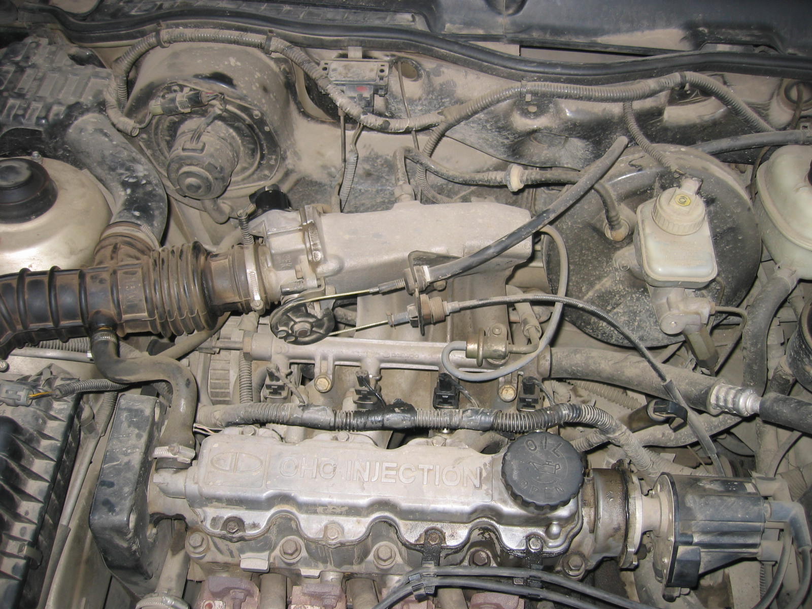

acum 2 zile am fost la service si mi-au transmis dupa ce au pus-o pe scaner ca e sonda lambda , problema este alta ca acolo nu ai voie sa intrii inauntru , vine iti ia masina ai face ce ai face , tot ei o scot din hala si vine si iti spune ce au constatat , nu am intrebat de cod ca nu stiam despre ce este vb , ma repet aceasta sonda este schimbata din fabruarie anul asta tot la ei la service , de asta intreb cum naiba de sa dus atat de repede , care ar fi cauza pentru ca daca o schimb din nou si se repeta la alte 5 luni ma apuca damblaua rau de tot ... help , ma duc sa fac poze la motor sa vedeti ca are sonda si ce motor este va multumesc pt raspunsuri -

dau eu mai multe beri daca gasiti cauza , de ce se aprinde becul ala , cu sonda noua de 5 luni pusa , poze am sa pun diseara daca reusesc . detalii de pe talon anul fabricatiei :1996 / tip G15MF , cilindrii 1498 , putere : 55 kw retineti este o masina hidramata , nu stiu daca are vreo importanta please help ca innebunesc am dat o gramada de tel si fiecare are o idee dar ... rezultate ... -
