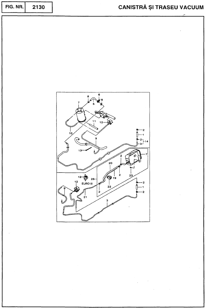

Nu despre EGR vorbeam ci de canistra de vapori de benzina, e vorba de furtunul 9 din imagine, care pleaca din valva de purjare 12.
Am un Matiz din 2000 si zilele trecute uitandu-ma pe la motor am observat ca furtunul care pleaca din supapa de purjare vapori benzina catre corpul clapetei de acceleratie e despicat deoarece se freaca de galeria de admisie. Ar putea influenta asta consumul mare in oras, ~10l/100KM ? Inca nu am apucat sa il schimb dar luni o voi face.
