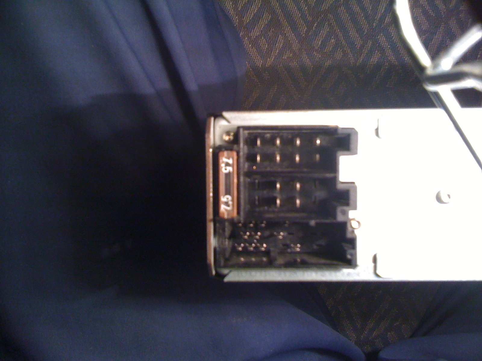

Pai si asta inseamna ca nu pot sa pun decat 2 boxe ? NU pot sa fac nimic sa pun 4? -

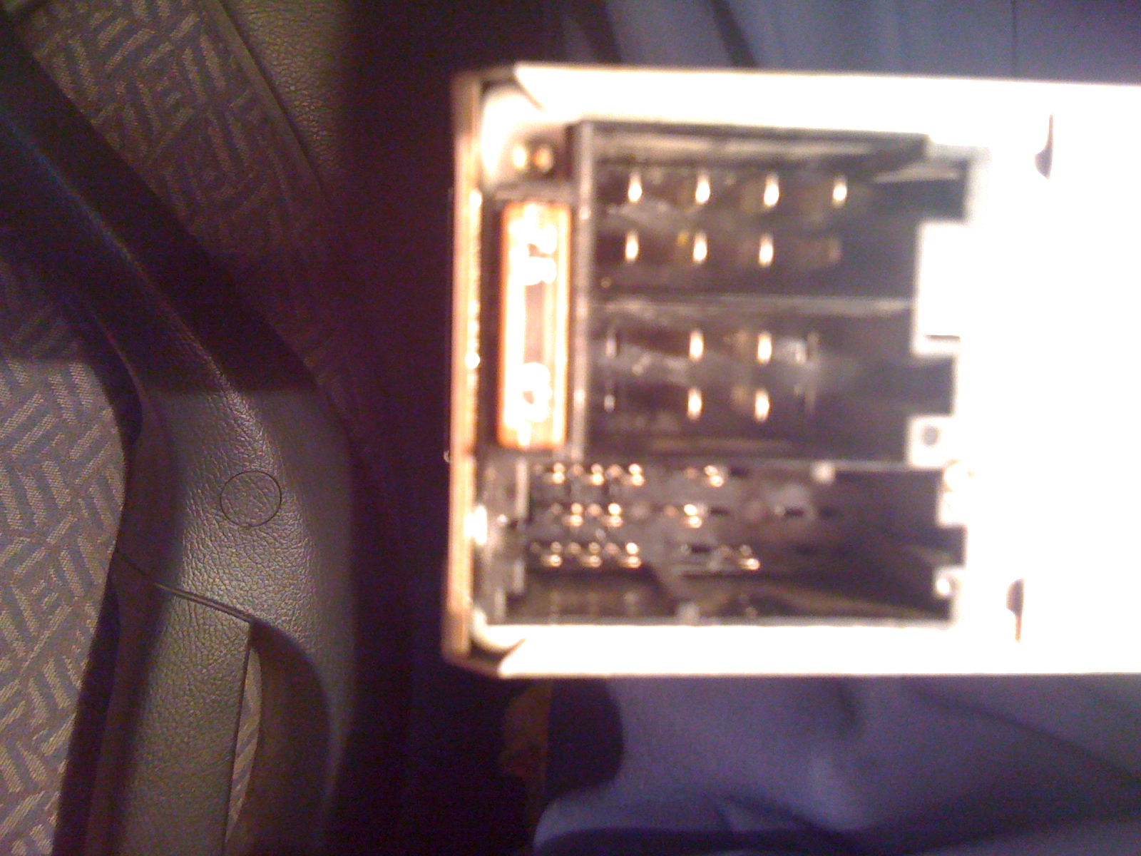

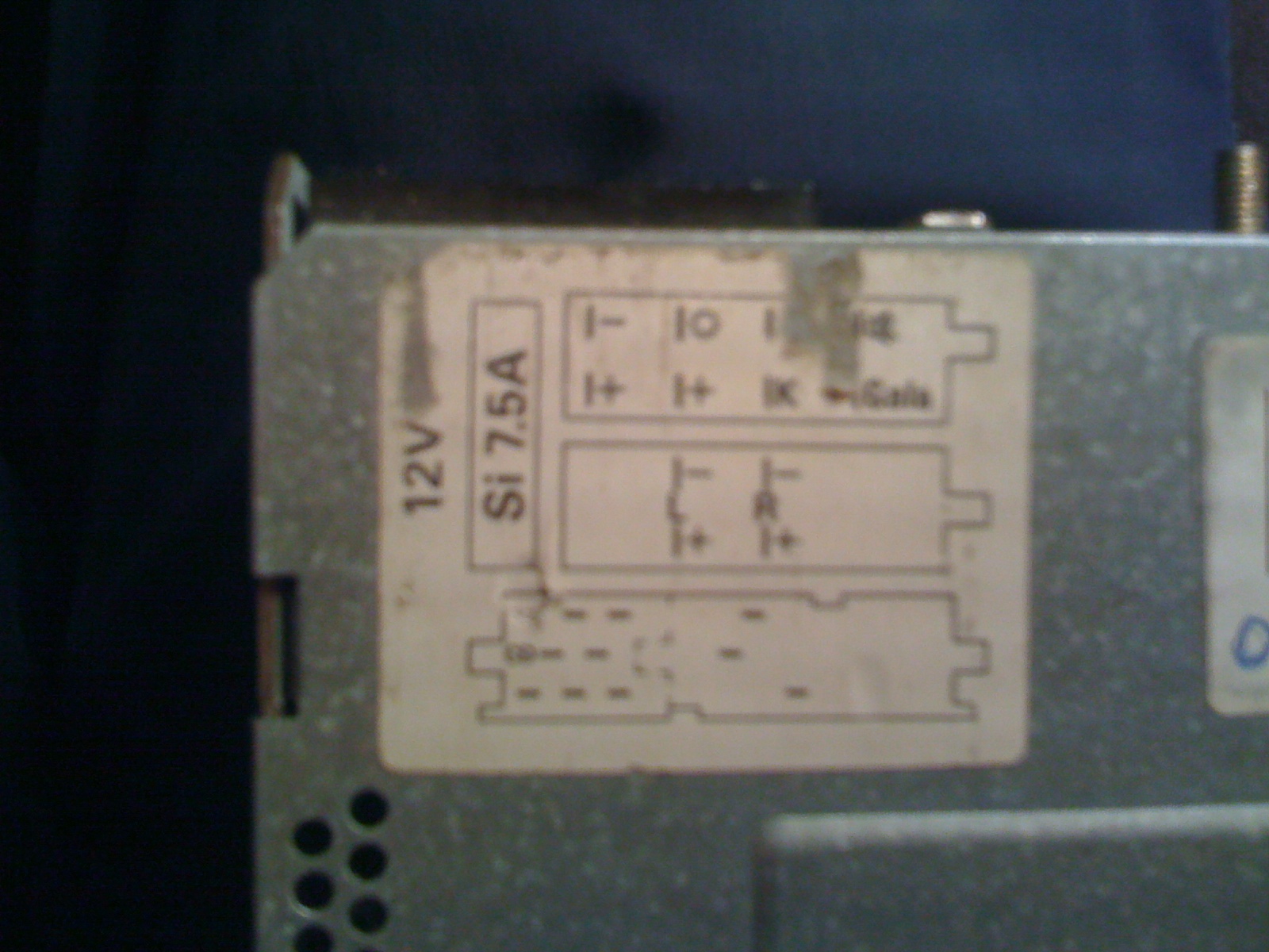

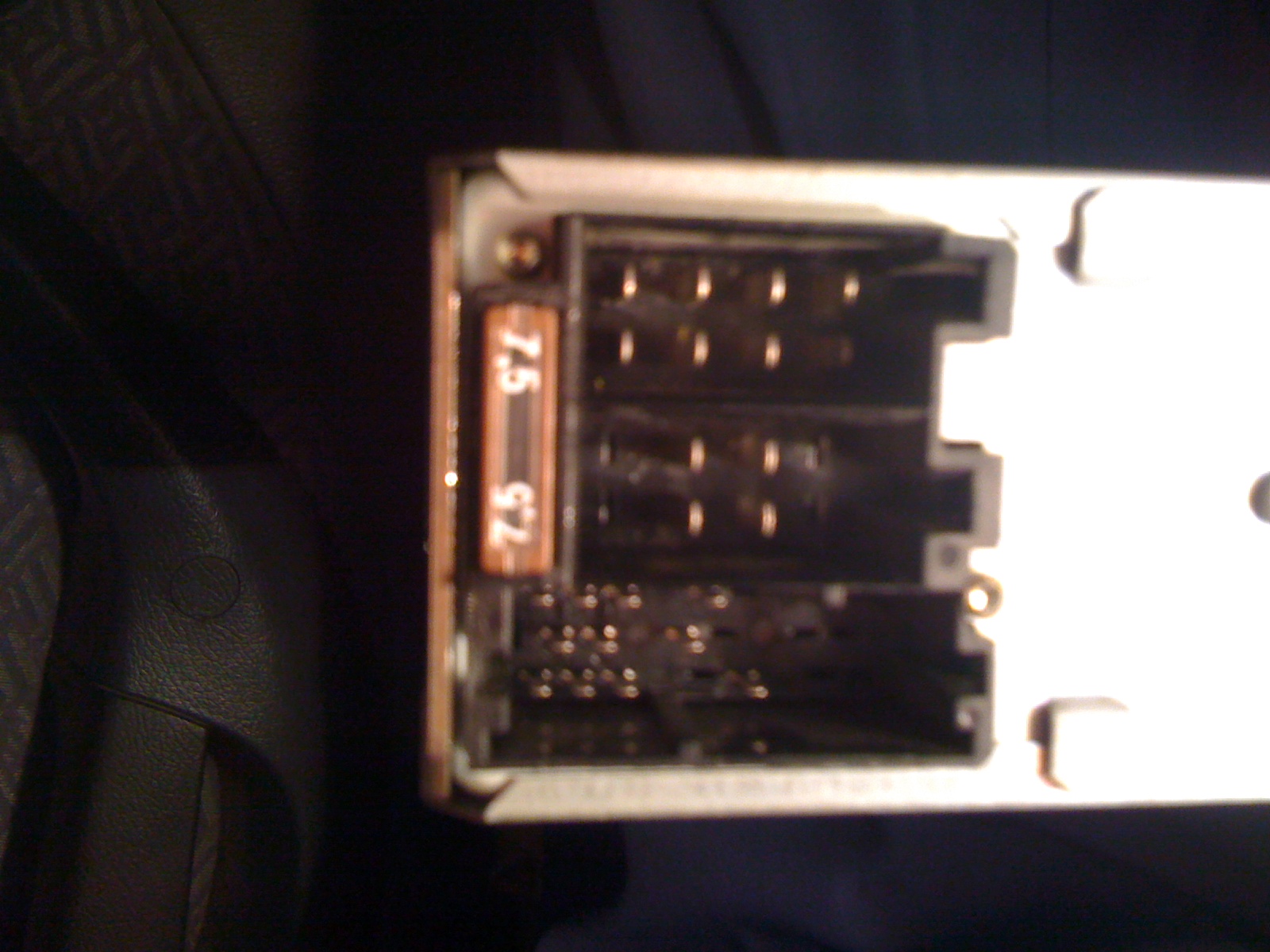

Acolo se potrivesc nu am probleme...mie nu-mi intra pe mufa care vine de la masina...cea care intra in TANK. Dar pe langa asta este si problema pinilor.Nu pot sa-mi dau seama de ce am doar 4 pini la boxe...cand trebuia sa am 8 -

Salut...am si eu o probl cu un vw beta...vreau sa-l pun pe un cielo, am fost am cumparat mufa ISO dar din pacate nu se potriveste (cea care intra in mufa de la masina.) , asa ca am zis sa fac legaturile manual...dar pana sa ma apuc am observat alta problema .In sectorul B(unde cuplezi boxele) de la noul casetofon am doar 4 pini...care sunt L+ respectiv- si R+ respectiv-.Doar atat am...Cum sa leg firele ca eu am boxe fata si spate?>? -
