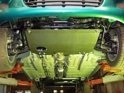

	Eu merg incet, dar tot ma innamolesc...La racirea baii de ulei nu m-am gandit si nu e de neluat in calcul. Poate o sa fac un scut mai complicat...cu decupaje si gauri pt aer si racire...care sa acopere doar zonele pe unde arunca namolul...Oricum, daca il fac si daca iese cat de cat bine o sa postez o poza. Pana atunci, iata poza pe care am vazut-o pe net si costa 340 RON .Multumesc pt sfaturi
	Salut, am vazut pe un site ca unii fac scuturi pt Matiz. Sunt destul de mari, acopera toate zona de sub motor. As vrea sa-mi pun si eu unul (ca merg zilnic destul de mult prin santiere unde e ffffff mult namol, ciment, beton, etc si sa nu mai imi sara toate astea in compartimentul motorului - nu-mi plac motoarele murdare). Pretul era in jur de vreo 200 RON, dar eu o sa mi-l fac singur (fac un sablon si il dau unui muncitor sa mi-l confectioneze din tabla). Intrebarea mea este : ce traseu va mai avea aerul spart, la viteze mari??? nu cumva, daca voi acoperi toata zona de sub motor, ii modific traseul (de fapt il opturez) voi pirde directia????Precizez ca eu am scosasa carcasa filtrului de aer, ca am unul sport, si acu e un gol destul de mare in fata. Ma gandesca ca autostrada + 140km/h + masinuta usoara + vant + depasire tir + SCHIMBAT traseu aer spart, sa nu ma trimita in sant...Astept un sfat de la cunoscatori, va rog.Multumesc
