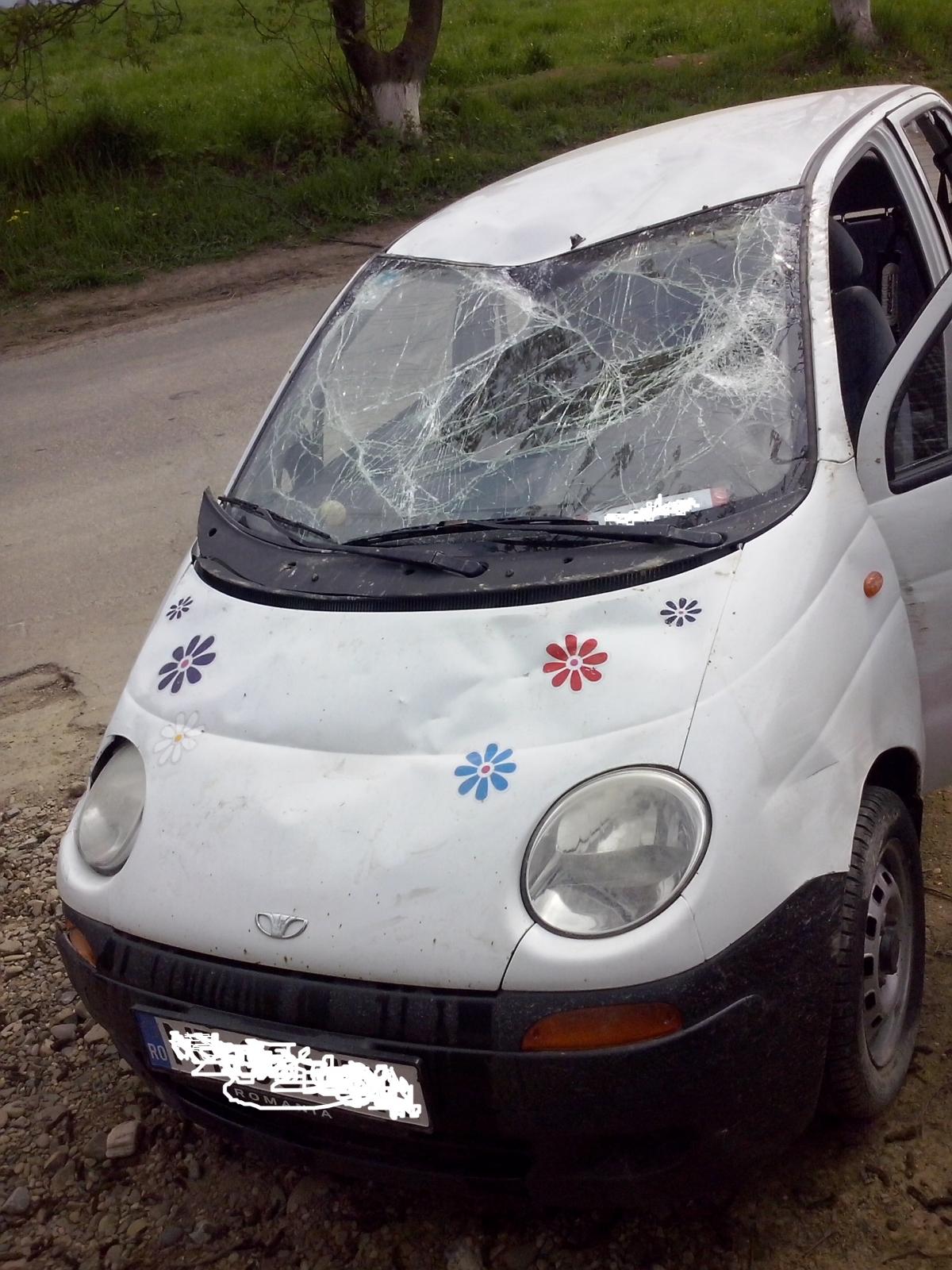

Masina a fost rasturnata spre stanga la viteza mica, are : cupola, capota motor, aripile fata, portierele pe stanga botite in mai multa sau mai mica masura. In rest totul e intreg, sasiul nu a suferit, motorul e inecat in ulei(nu s-a mai incercat pornirea lui). Masina e cu AC, motorizare euro 3 . Toate actele in regula. Toate piesele pe ea, nu s-a luat nimic. Anvelopele de vara sunt cumparate recent, are si anvelope de iarna aproape noi pentru cei interesati. Interiorul este intact. Se vinde asa cum se vede in imagini, clientul si-o transporta pe platforma. Pretul 450 eur, usor negociabil. Locatia e undeva in Iasi. Telefon 0745522096

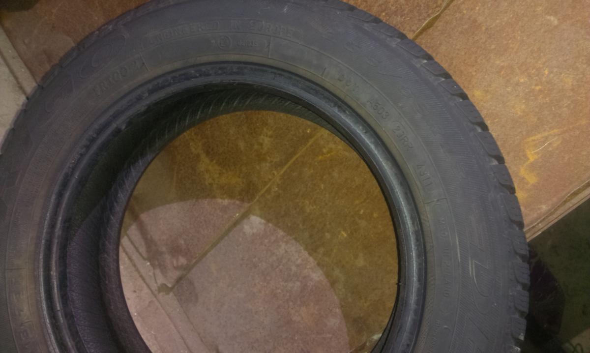

Cu ceva timp in urma, am schimbat cauciucurile pe fata cu 2 buc Kormoran 155/65/r13 (matiz).Inca din momentul montarii am avut senzatia ca masina "trage" stanga, insa am ignorat problema asta cateva mii de km.Am mers la un service si am verificat/reglat unghiul si ca rezultat... masina trage mult mai putin stanga. Saptamana asta, cu ocazia unei revizii mi-a trecut prin cap sa schimb rotile de pe fata intre ele.Rezultatul... masina trage dreapta. . Avand in vedere ca pneurile sunt exact aceeasi dimensiune, sunt cumparate in acelasi moment, noi si ca presiunea din ele este aceeasi - care o fi problema? E posibil sa fie usor diferite in dimensiuni, sau latime - ori poate sunt din serie diferita (compozitie diferita a cauciucului) ?
