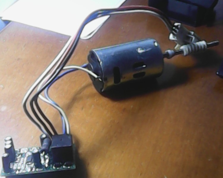

Facand legaturile in felul descris mai sus, banuiesc ca motorul ar trebui sa se invarta, insa nu misca nimc. Posibil sa fie dusa o componenta de pe placa. -
probleme antena Cielo
cornel_balan replied to tete's topic in Probleme tehnice Cielo, Nubira, Espero, Leganza
OK! am deconectat firele de la placa electronica, am alimentat la 12V si motorul este in regula. As vrea sa fac acum alimentarea prin mufa care duce la placa cu componente. Sunt trei fire: - alb, care pe placa este marcat cu R+; - negru, care pe placa corespunde lui GND; - rosu, care are pe placa B+ Intrebarea este pe care pun plusul de la sursa? Danke -
Va salut! Am si eu urmatoarea problema. Motorul de la antena se pare ca si-a dat obstescul sfarsit. Daca-l alimentez pe direct la 12V, sa verific daca este ars sau nu, este OK, sau functioneaza la o tensiune mai mica? Merci. -

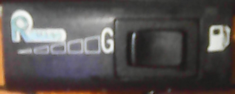

Va salut! Am urmatoarea problema. Mi s-a defectat comutatorul gpl-benzina de la instalatia Romano. Am sanse sa gasesc sa cumpar, sa-l repar sau sa-l inlocuiesc? La un service mi-a spus ca mi-l poate inlocui, insa nu va mai indica nivelul de gaz (??????) Am vazut pe net comutator Milano care este identic ca aspect cu Romano. Oare se potriveste si electronica. Merci.
Va salut! Am si eu doua probleme: - mi s-a defectat comutatorul gpl-benzina de la instalatia Romano. Am sanse sa gasesc sa cumpar, sa-l repar sau sa-l inlocuiesc? La un service mi-a spus ca mi-l poate inlocui, insa nu va mai indica nivelul de gaz (??????); - a doua chestiune se refera la motorul de la antena (care se pare ca si el si-a dat obstescul sfarsit). Daca-l alimentez pe direct la 12V, sa verific daca este ars sau nu, este OK, sau functioneaza la o tensiune mai mica? Merci.
