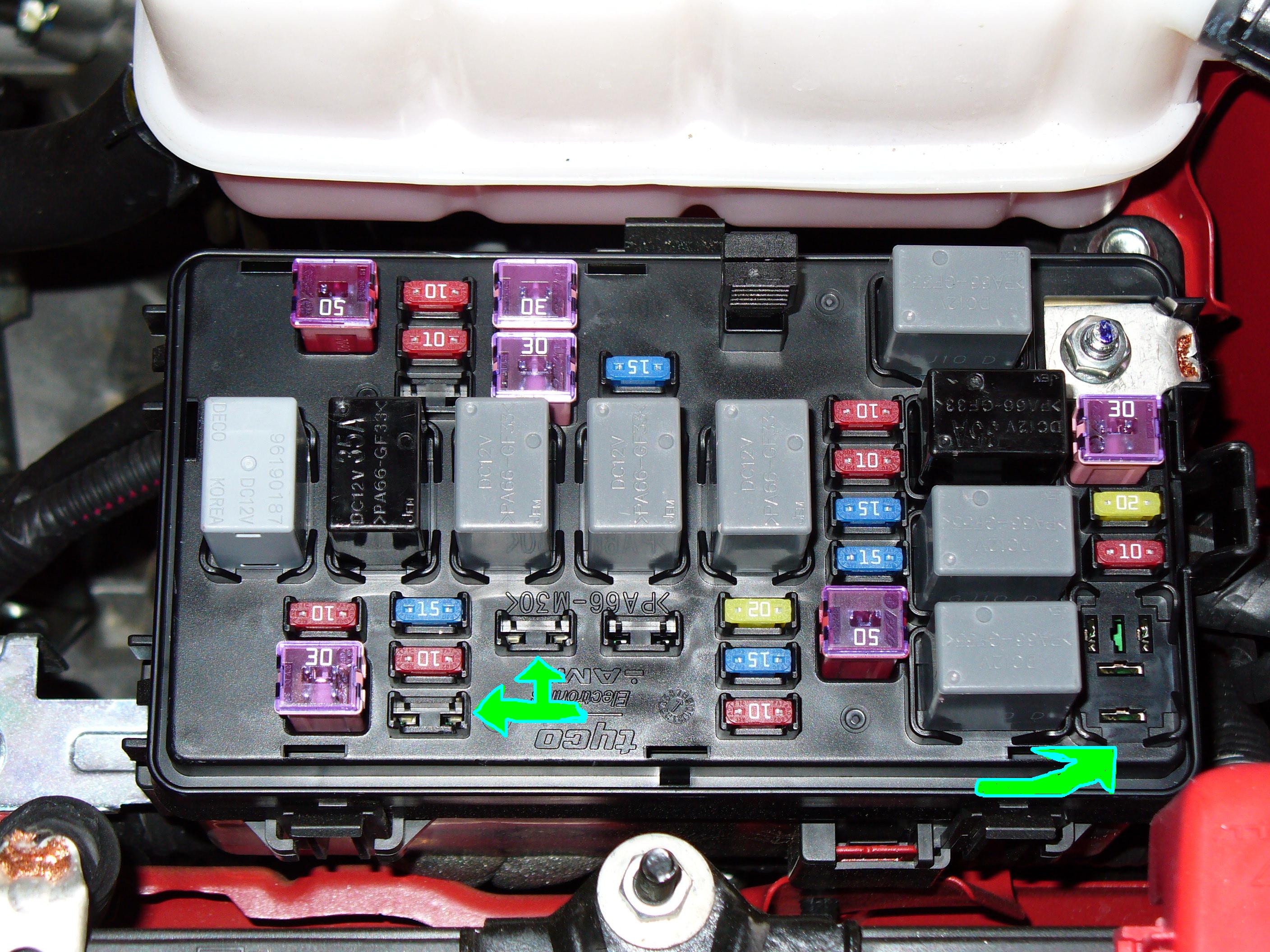

OK, m-am linistit. dar nu stie nimeni ce inseamna EMS ? Si de ce in interrior am EMS ? Si ce ar putea face acel releu principal ? Ma gandeam ca daca e principal ar trebui sa il aiba toti, indiferent de nivelul de echipare. E ca si cum ar putea exista masina cu bateria de 12 V optional, la un nivel superior de echipare. Ciudat... Daca toti sunteti lamuriti cu lipsurile astea si nimeni nu e curios ce ar putea insemna, atunci bagati topicul la arhiva...in sertar. Nu ma pricep aici. Adica cum toti electrozii ? Eu la dacie aveam 4 bujii si fiecare cu un electrod, nu ? Repet, masina merge brici.

SAlut. Va mai stresez cu ceva: 1.In caseta de sigurante din blocul motor am 2 sigurante lipsa: EMS1 (F18) si EMS2 (F19) ambele de 15A. LA voi cum este ? La fel ? Si ce insemana ele ? Curios este ca in caseta de sigurante din interior am asa ceva. Am sigurante EMS1 (F2) si EMS2 (F16). Ce naiba se intimpla ? 2.Tot in caseta de sigurante bloc motor imi mai lipseste si Releul Principal (R10). Asta ma sperie rau; mai e si principal, si lipseste... Stiti ceva ? AM pus si poza cu "lipsurile". Ma clarifica cineva, va rog ? PS: Masina merge OK, toate beculetele, sistemele merg OK. PS: in schimb am siguranta de la trapa (interior F4), dar nu am trapa.

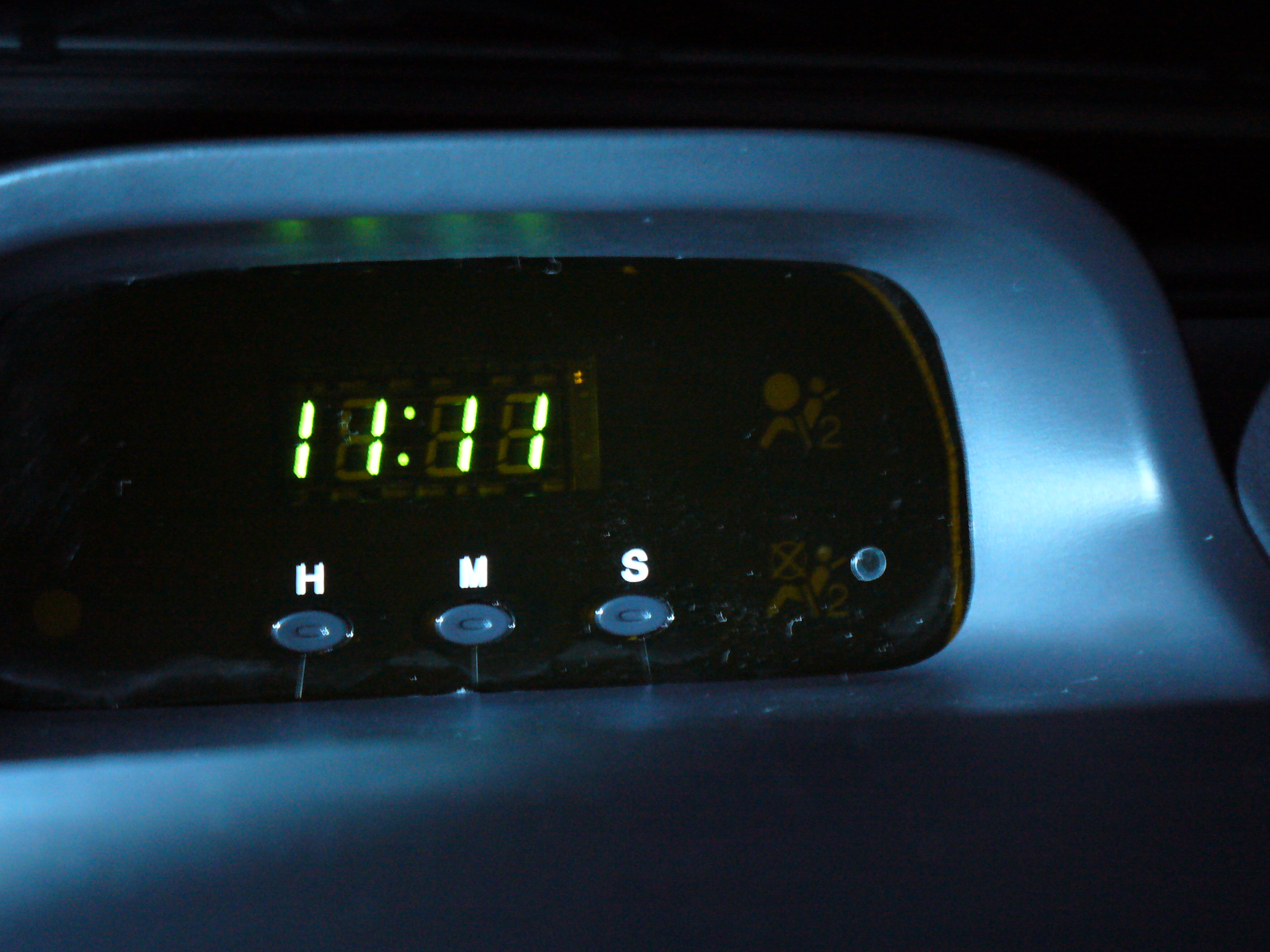

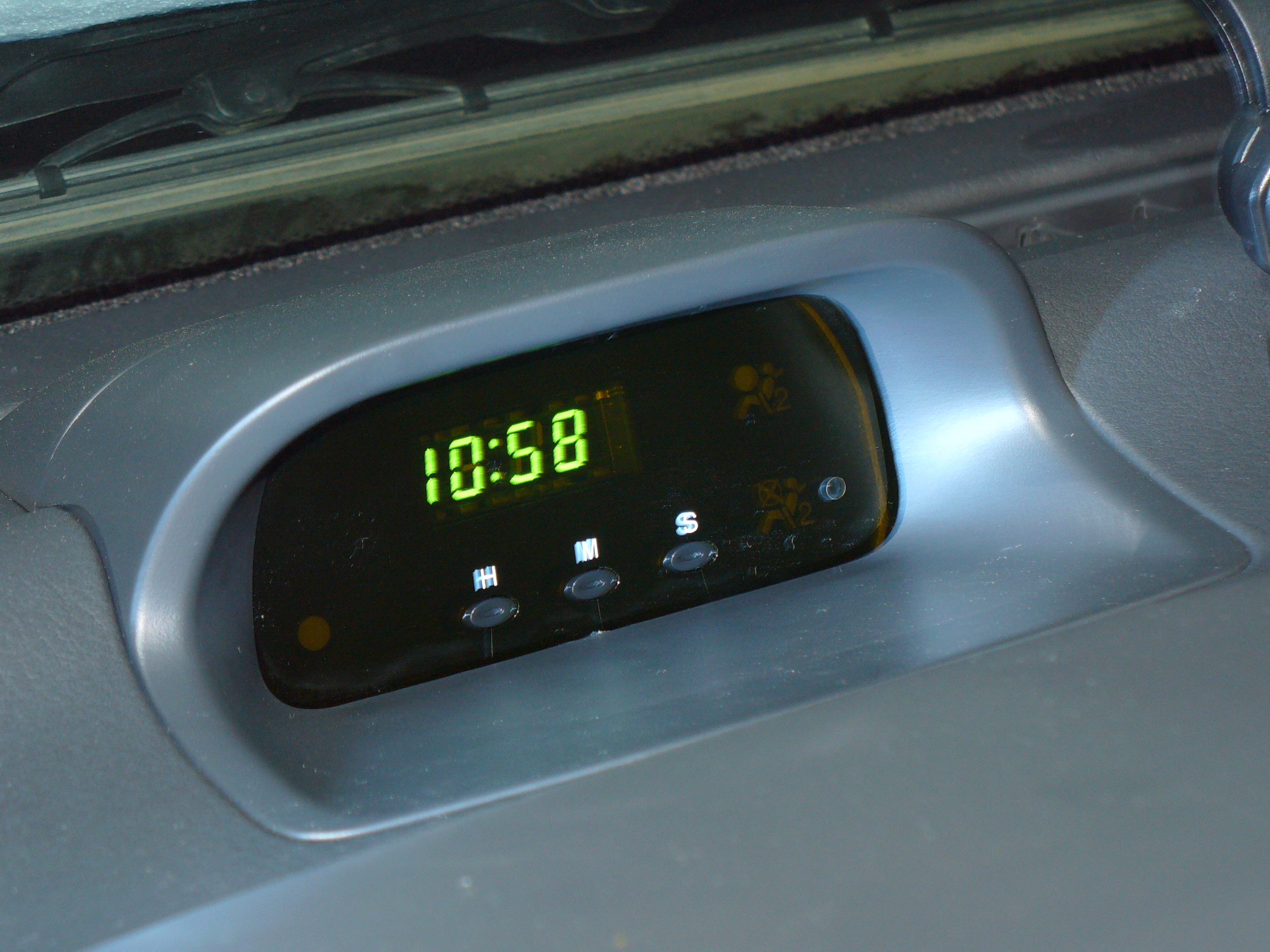

a) Am facut poze la ceas. Se vede clar ca am 2 icoane in dreapta. Una pentru check Airbag2 (adica pasager fata) si alta Airbag2 dezactivat. Prima nu se aprinde niciodata, iar a 2-a doar cand dezactivez Airbag2. Deci la prima icoana e nedumerirea... b) Am cautat si in manualul in limba romana al masinii. Am vazut ca e decat icoana a 2-a, atat( deci doar cea cu dezactivare Airbag2, nu si cea cu CHECK.) Avusesem impresia ca si aici sunt ambele. Ciudat...Si in realitate am 2 icoane la ceas. Inseamna ca e in plus acea icoana...a ramas de la modelul american ...N-au mai schimbat ceasul ca sa fie mai ieftin... Am dreptate ? -

2.Scuze, Cum pot modifica numele topicului ? AM vrut sa zic AIRBAG 2, nu ABS2. Iertati-ma. 1.Tocmai d-aia sunt uimit si eu, ca scrie in manual ca ar fi trebuit sa se aprinda. Cand il dezactivez se aprinde o alta icoana dedicata pt acest lucru. O icoana linga ceas cu un X (adica AIRBAG 2 - OFF). Ar fi trebuit, zic eu in continuare, sa se aprinda icoana de check Airbag2 (tot linga ceas). De ce mai e acolo daca nu ar fi trebuit sa se aprinda asa cum ziceti voi ? De ce se mai face referire in manual ? Am 2 manuale: unul in romana (carte data de DIBas) si unul in engleza (fisier pdf de pe net luat). Ele ca structura sunt diferite, dar ca informatii sunt cam la fel. O sa fac o poza deseara cu icoanele de linga ceas (cea cu Functionare Airbag2 si cea cu Dezactivare Airbag2). Acum sunt chiar mirat. Chiar numai eu am observat chestia asta ? Later Edit: HAI ca am luat un screen shot din manualul in engleza (din pdf) -
Salutare tuturor. Am un Aveo Platinum de cateva saptamani. Poate imi dati un sfat, o idee la mica mea problema. Cred ca am o problema cu Airbagul de pasager fata. Ar fi trebuit ca la contact sa se aprinda/ sa clipoceasca de cateva ori icoana de linga ceas (AIRBAG2). (Asa am inteles din manual). Cel de la sofer clipoceste OK (pe panel bord), apoi se stinge. Ei bine, cel de pasager e mereu stins. Mentionez ca: 1. Daca dezactivez airbagul fata pasager (din torpedou cu cheia) se aprinde icoana cu Airbag 2 OFF. 2. Nu misc mereu scaunul fata dreapta. La inceput l-am mutat si atat. Ce parere aveti ? 1. O fi o mufa scoasa, ceva ? 2. O fi defect airbag lateral pasager ? 3. O fi ars becul AIRBAG2 de linga CEAS ? 4. O fi o siguranta arsa ? 5. Imi functionaza in clipa asta (cu becul mereu stins) airbagul pasager ? (fata si lateral) Ma gandesc poate rezolv ceva in bine fara sa ma duc la service. Ca trebuie sa ma invoiesc aproape o zi. (tocmai la DiBas e dealerul)
