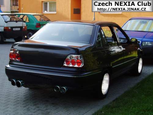

	  Stopuri clare cieloMişulică replied to valy's topic in Modificări și tuning Cielo, Nubira, Espero, Leganza oricare ar fi solutia...cred ca suntem destui care ne dorim asa ceva.
	  Stopuri clare cieloMişulică replied to valy's topic in Modificări și tuning Cielo, Nubira, Espero, Leganza nu stiu alti cum sunt, dar eu cand ma uit la stopurile alea de bmw tip "lexus" imi vine sa urlu. am observat ca sopurile seriei 3 se apropie ca dimensiuni de stopurile de la cielo. cu toti cred ca am vazut cielo acela negru din Cehia cu stopuri clare - parerea mea e ca sunt de bmw. oricum asemanatoarea este izbitoare. stopuri bmw1 stopuri bmw2 intrebarea mea este: se pricepe cineva sa le compare la modul serios? eu nu am nici bani nici pregatire sa ma apuc sa modific la masina...insa cred ca sunt oameni pe forum care vand astfel de stopuri iar un cielo de test cred ca se gaseste. sunt mai mici decat stopurile de cielo (cel putin asa par), deci nu se pune problema unei interventii dure.
