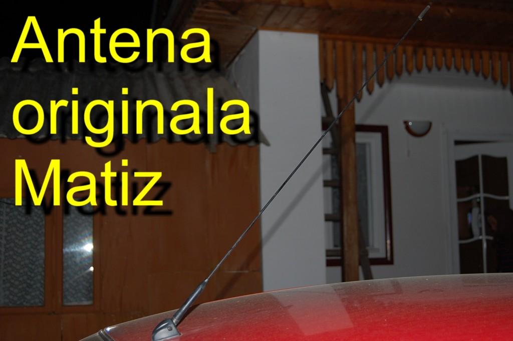

Oameni buni, gasiti antene originale de Matiz in magazinele Daewoo. Costa 35 ron (fara cablu). La faptul ca imbunatateste receptia radio se mai adauga un plus de originalitate masinii (orginalitate in sensul ca e antena care ar fi trebuit sa fie acolo din fabrica).
LE: la cerere, pun o incercare de poza :D .

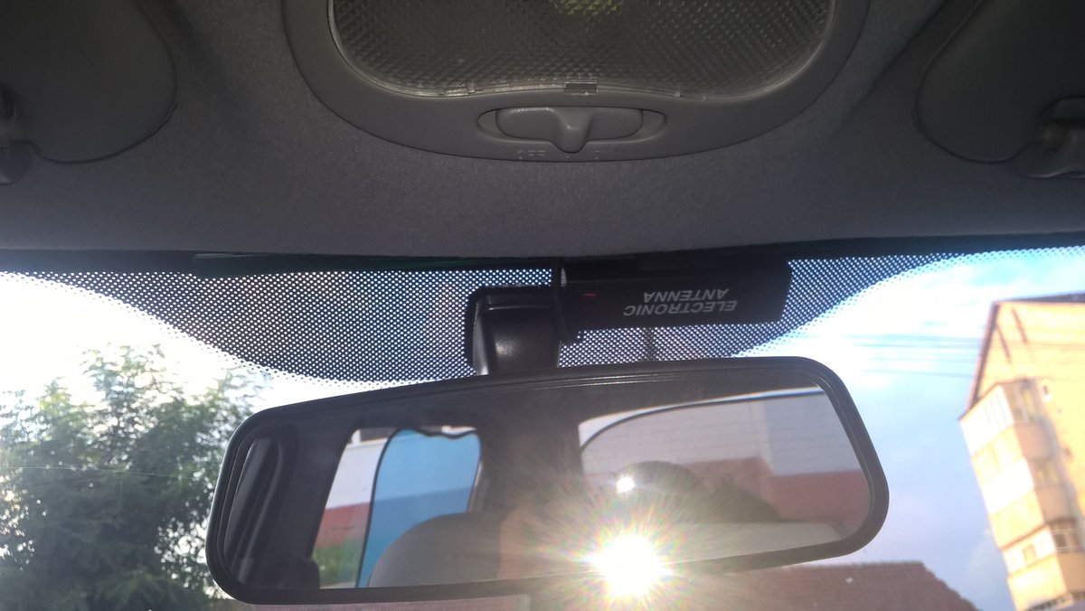

 Eu am montat la Matiz o antena interioara pe care am lipit-o lângă oglinda, în zona neagra. Ornamentul de la stâlp a ieșit ușor, dar cu grija. Apoi am intrat pe sub bord prin partea dreapta pana la radio. Am prins firele pe dedesubtul cutiei de la bord, pe lângă motorul suflantei. Am prins firul de alimentare al antenei pe firul de 12v al radioului, cel nepermanent care se alimentează doar la cheie. Sus nu am mai legat impamantarea lăsând doar cablul de antena sa facă asta prin carcasa aparatului. Semnalul e satisfăcător.
