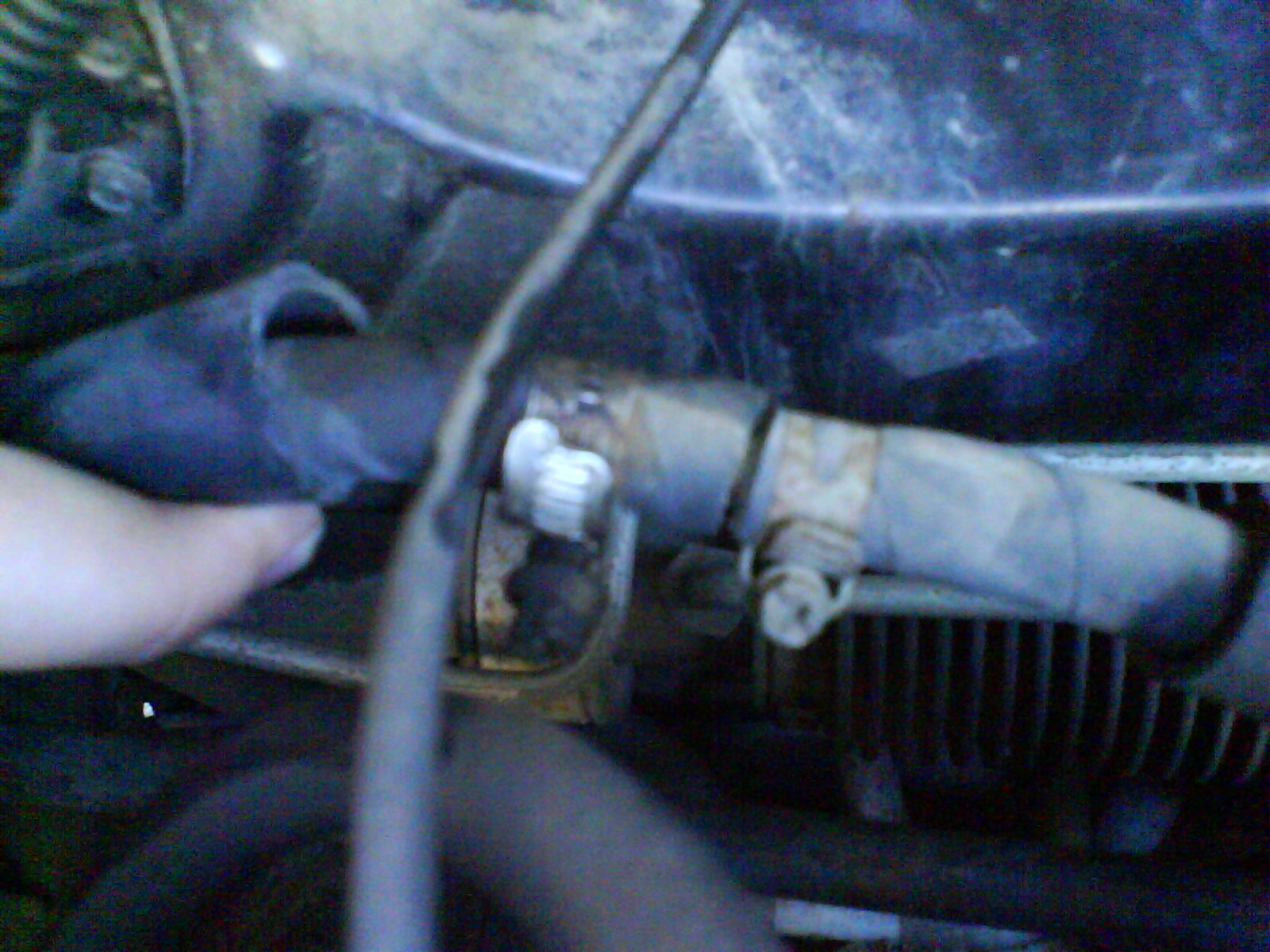

Salutari, va expun problema pentru a gasi o solutie, poate de la cei ce s-au mai confruntat cu ea.
Masina nepornita de o saptamana, a pornit OK dar in timp ce incercam sa dezaburesc parbrizul din ventilatie mirosea puternic a benzina.
Dupa cativa kilometri am incercat din nou, surpriza, nu mai mirosea.
Astazi mi-am facut timp sa ma uit in compartimentul motor si iata:
- Pe furtunul de retur o mare "pauza" in componenta acestuia.
- Sunt doua bucati de furtun de cauciuc ce acopera un alt furtun de un diametru mai mic.
- De o parte si de cealalta a rupturii sunt doua coliere.
- Benzina picura undeva pe langa esapament.
Intrebarile:
- Acela este locul de imbinare intre furtunul de retur si conducta de retur?
- Imbinarea se face cu o bucata de teava introdusa intre cele doua fragmente de furtun sau este opera unor mecanici "pisicheri" ?
- Furtunul se schimba cu tot cu capatul din rampa de injectoare?
- Se poate executa "home made" sau se recomanda interventia in service?
Multumesc anticipat pentru raspunsuri.
Sper sa se inteleaga ceva din fotografia atasata.
Edited by tau_q
Share on other sites
E clar ca e o manarie a unui mecanic cu glume in program!! Schimba furtunul cu unul original si scapi de probleme,nu mai umbla cu improvizatii,risti sa te vezi la stirile Pro tv!
