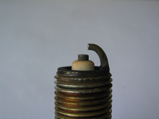

Nu m-am suparat e vorba de tonul folosit de el (tommy).Pai recunosc, merg subturat (asta pentru consum),si bag benzina Lukoil 95.
p.s Sunt curios la colegii cu motoare de 1,2 cum arata bujiile.

Din cum arata bujia se vede cum a fost arderea.. varza :D

@everybadea > remarcati culoarea cafenie a izolatorului central dupa, doar, 8.000 km de mers preponderent in urban. Producatorii spun ca acesta schimbare a culorii vine de la misfire la turatii mari (depozitele de pe capul pistonului sunt aruncate pe izolatorul central) si ca bujia trebuie schimbata !
PS restul de depozite de la baza electrozilor sunt normale mersului prin aglomeratiile urbane, ele se curata prin turarea la un rulaj extra-urban.

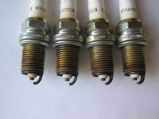

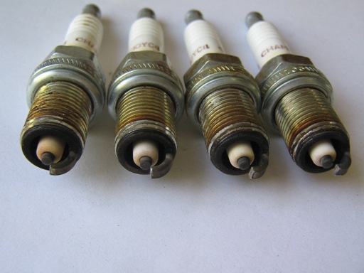

Pai, ai pus 5 poze. Daca vroiai o analiza, puneai 4 si numerotate, dupa cilindru.
Share on other sites
Pai ce conteaza care de la ce cilindru e.Am pus pozele pentru a vedea si colegii cum arata bujiile mele (mers urban 1500-2300 ture )..Am facut poza doar la o bujie ,toate`s la fel (de murdare ).Si sincer nu m-am gandit la o analiza pe forum.Ca tot pe tine te intrebam :aplauze:

Strict la mine.. nici la dacie nici la cielo (la coyota inca nu stiu pentru ca nu am desfacut) nu aveau timp sa se ancraseze bujiile pentru ca la mine nu prea apuca masina sa coboare in ture si pun de regula benzina buna. Evident nu sunt aceleasi motoare, dar parerea mea e ca o ardere se vede pe bujie, in special pistonul si bujia lui, mi-aduc aminte ca la dacie scoteam bujiile si care nu arata bine, la pistonul ala era problema.
Asa si aici .. 1..2..3..4..5..

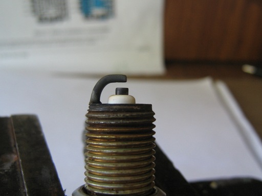

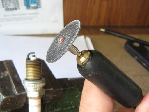

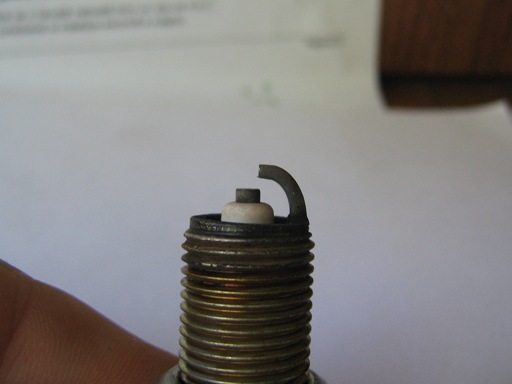

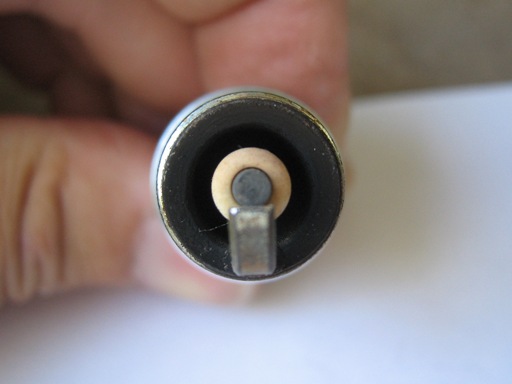

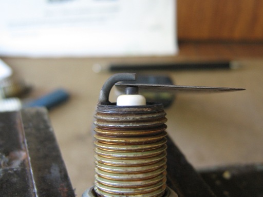

Deci acum vreo 2 luni si circa 6000 Km am schimbat bujiile cu unele "compatibile", dar fara "V". La drum intins nu am avut nici o problema, dar prin Bucuresti parca nu prea era ca inainte. Asa ca, azi m-am pus pe... cut back.
Exceptand, (de)montatul, am folosit:
- o freza mica, cu disc abraziv montat pe capul de la cordonul flexibil (nu stiu daca am mai spus-o, dar pentru cei vreo 60-70 de lei la care o gasiti in unele supermarket-uri, scula asta este o bijuterie; azi am fost prin Hornbach si am vazut un mic raion Proxon; foarte frumos, dar un set de pietre costa cat toata trusa mea chinezeasca -freze, cablu, pietre, discuri, fel de fel, totul in cutie de aluminiu)
- o menghina in care am fixat hexagonul bujiei
- un spaclu a carui lama a fost pe post de protectie a electrodului central si izolatorului lui
- o pila micuta pentru debavurat
Operatia a durat cam 10-15 minute.
La un prim drum prin zona pot spune cert ca:
- motorul e ceva mai promt la apasarea pe pedala (cum s-ar zice: urca mai usor in ture)
- nu mai da in gat la reluarea accelerarii, in treptele inferioare, dar face un pic mai urat cand iei piciorul de pe acceleratie in a II-a sau a III-a
Nu am avut rabdare sa cronometrez timpul de incalzire a motorului si oricum nu ma ajuta prea tare ca nu stiam cat era inainte :)
Probabil ca pana in iarna le voi schimba, dar n-as baga mana in foc. Tare sunt curios cum se vor comporta pe la cei aproape 10 mii la care o sa intru in zapada.
Uitasem, am mai folosit un set de lere cu care am reglat distanta la 1,00 mm intre electrodul central si ce a mai ramas din cel de masa, masurat ca la o bujie normala.

Un gap mai mic (0,8) ar fi fost mai bun.
La geometria actuala, intre cei doi electrozi sunt mai mult de 1,1mm. La genul acesta de desen se aplica 0,8mm intre cei doi, masurati la 45'. Merg de vreo 5 ani cu astfel de bujii, am testat diverse gap-uri, cel recomandat de catre cel care l-a postat pe Internet este corect.
Edited by tolin
Pai cam asa si e: 0,80-0,85 mm la 45 grade. Ca sa-mi fie mai usor, ca cu gradele astea e cam ochiometric si n-aveam chef sa umblu cu raportorul :) am gasit o echivalenta la... 0 grade.
Din poza pare mai mare gap-ul fata de ce am eu pe retina de la ultimul reglaj.
Edited by tolin
