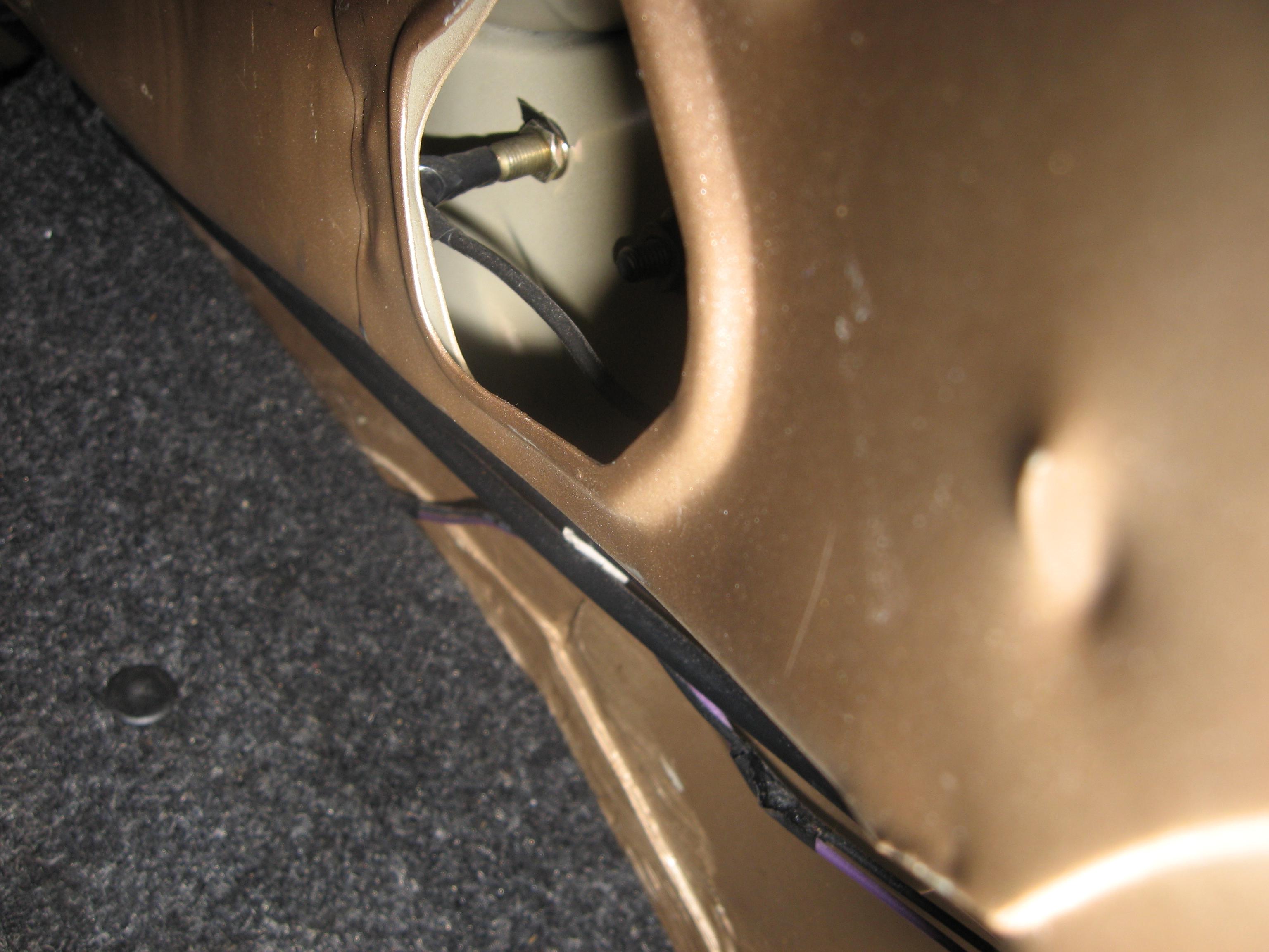

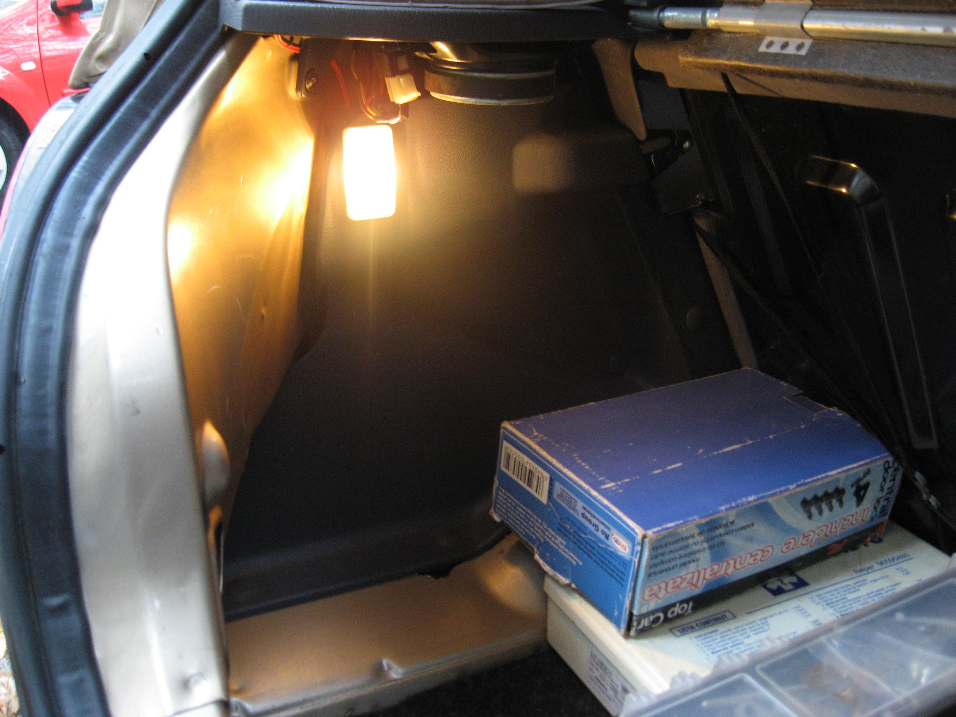

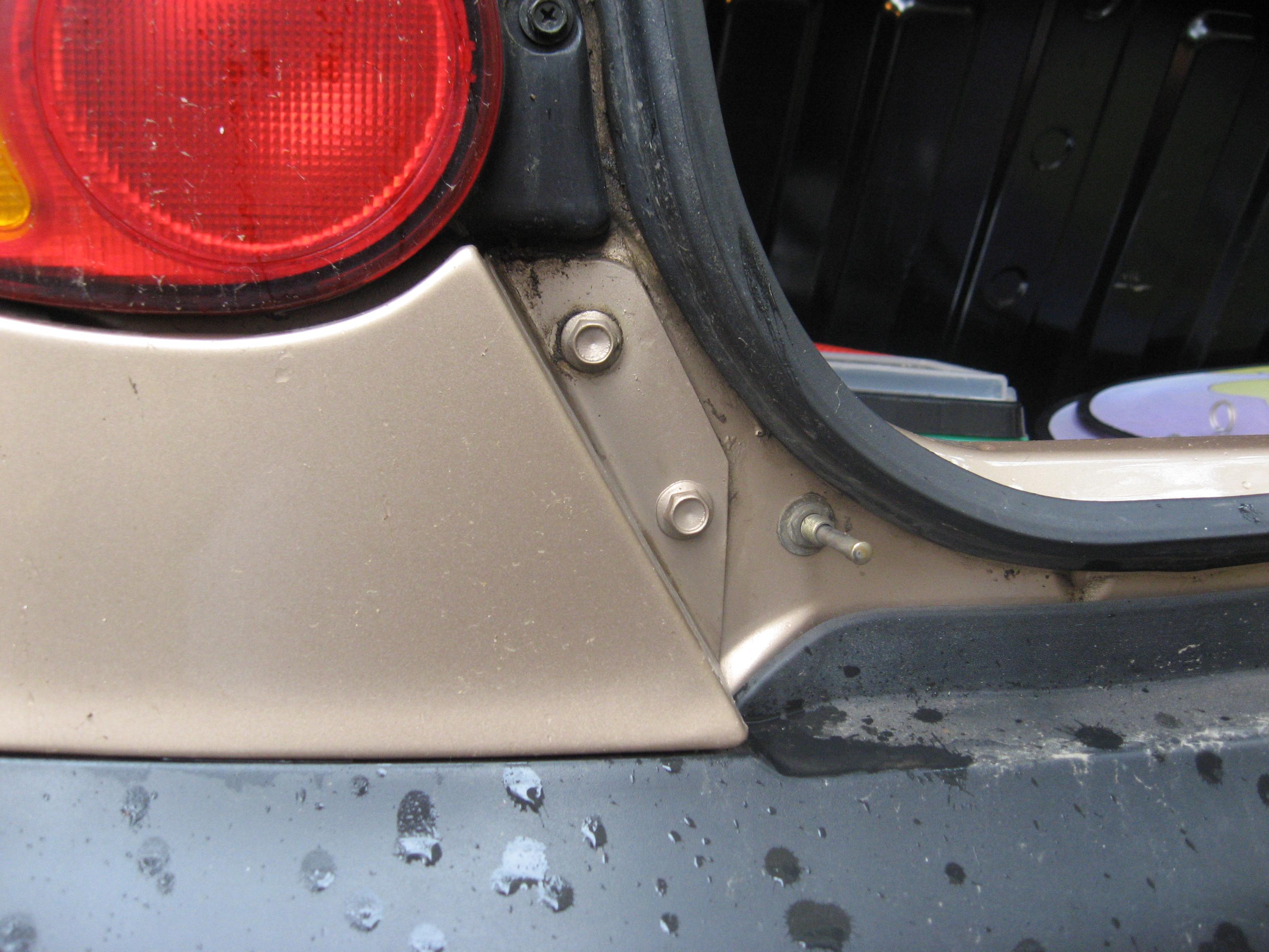

Te rog ceva detalii ... mai precis unde si cum ai montat switch-ul care sesizeaza deschiderea hayonului ?
Vezi 3 poze de la mine. Contactorul este cel livrat odata cu alarma. Mentionez ca pana acum nu a intrat apa pe la contactor. Lampa cu bec este de portbagaj Dacie 1310.

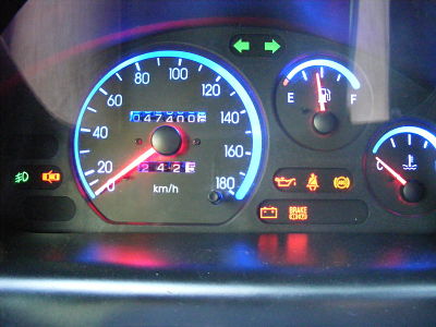

M-ati facut curios si m-am bagat si eu pe sub bord si am scos becul de la lampa de ceata si am inceput sa-l bag prin toate gaurile libere de becuri de la bord, dar nu mi s-a aprins pe nicaieri. M-am uitat in manual sa caut la schita tabloului de bord unde se afla ledul ala ca pozitie dar nu era trecut, cel putin in manualul meu. Unde trebuie sa-l bag??
Am gasit locuri libere astfel:
-pe randul de sus, locul din stanga (dreapta lampa ceata)
-pe randul din mijloc, locul din stanga; locul din dreapta obturat cu un fel de folie :-W (oare de ce)
-randul de jos, locul din stanga, locul din dreapta ocupat de becul de faza mare.
Acu rog pe cineva cu Matiz SE sa completeze cum are el restul de leduri, ca sa stiu pe viitor.

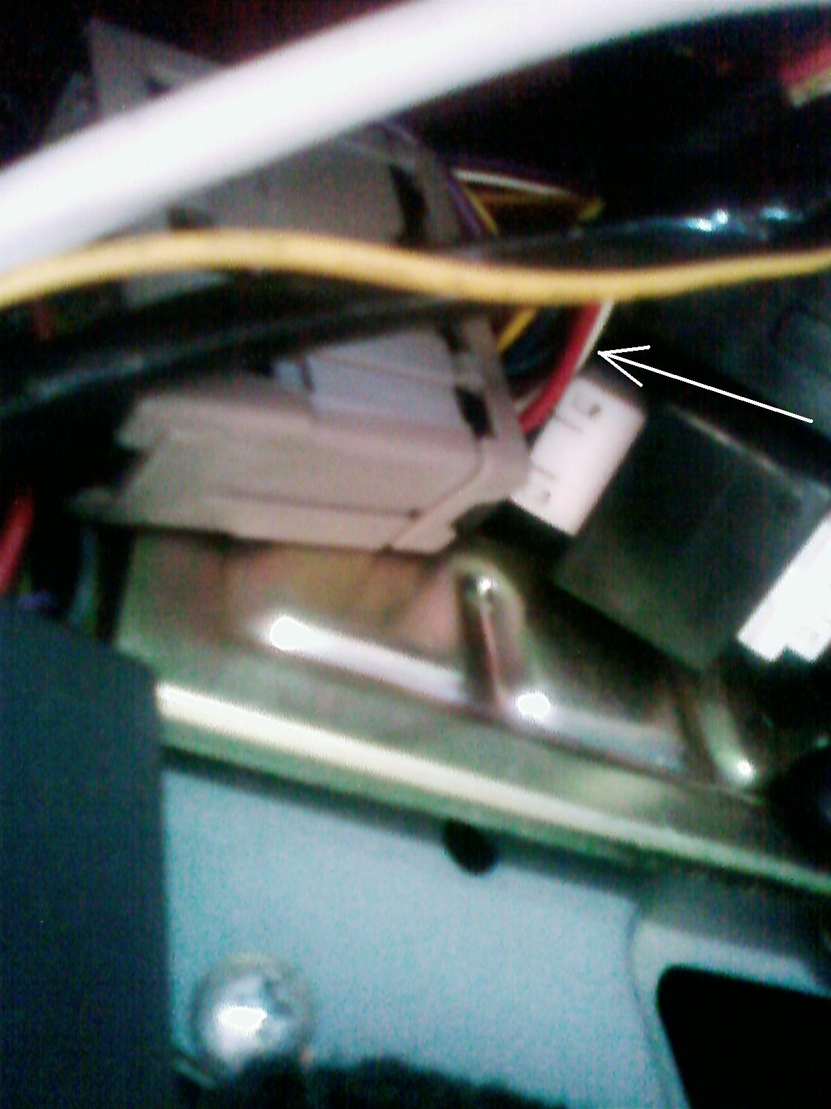

Totusi am pus si o poza cu conectorul.
