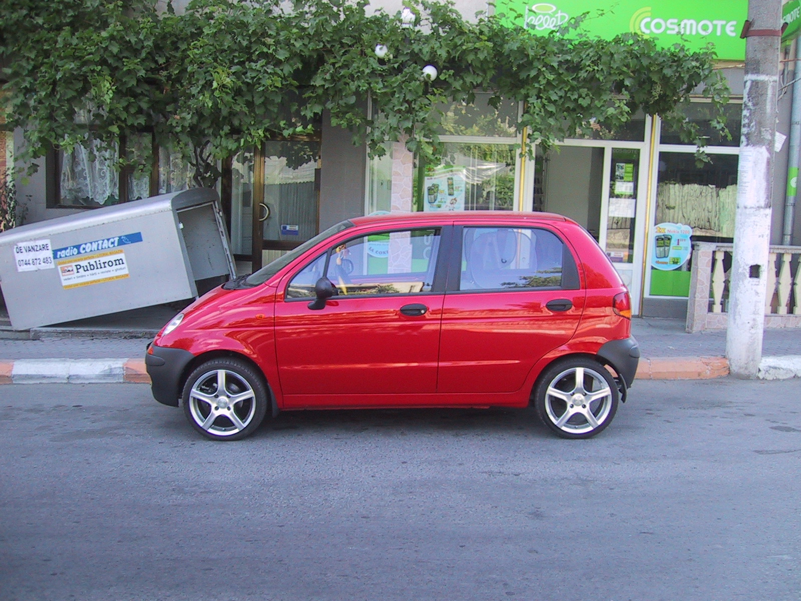

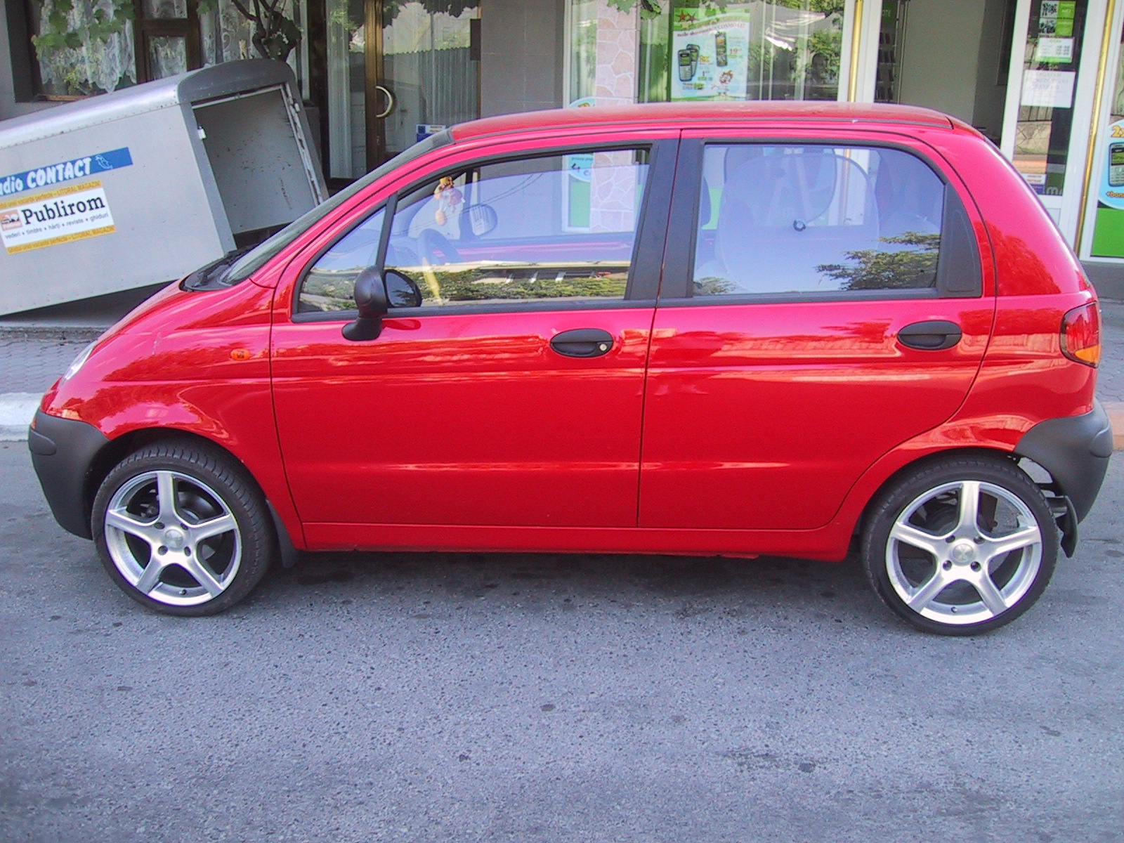

Buna ziua,
iata ca am revenit din "lumea virtuala" a acestui forum cum ii spun unii cu niste poze

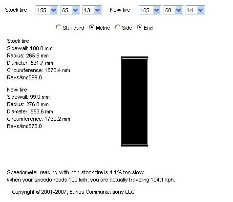

-jantele sunt mile miglia fabricate in Italia 6jx14" 4x114,3 vin ca turnate pe matiz
-pneurile sunt 165/60/14 si in ciuda avertizarilor voastre cad perfect pe jantele late de 6j
-nu ating la bracaj maxim (deja am castigat un pariu cu mecanicii de la un service daewoo)
-intradevar am pierdut cateva sutimi (sau secunde) la 0-100 km/ora dar mie unu imi place cum arata
-masina sta mai bine in curbe luate cu viteza,iar, parerea mea, nu a unui sofer de curse
acum astept criticile rautaciosilor!
Share on other sites
Faine, totusi e posibil sa-ti atinga daca ai 4 persoane (+)in masina, bagaje...
Jantele nu au un "capac" pt. zona de mijloc, sa mascheze prezoanele?
Super faine jantele, cat e halatu ? Eu zic ca nu ar trebui sa atinga pt ca nu sunt chiar asa de imense precum par :D .

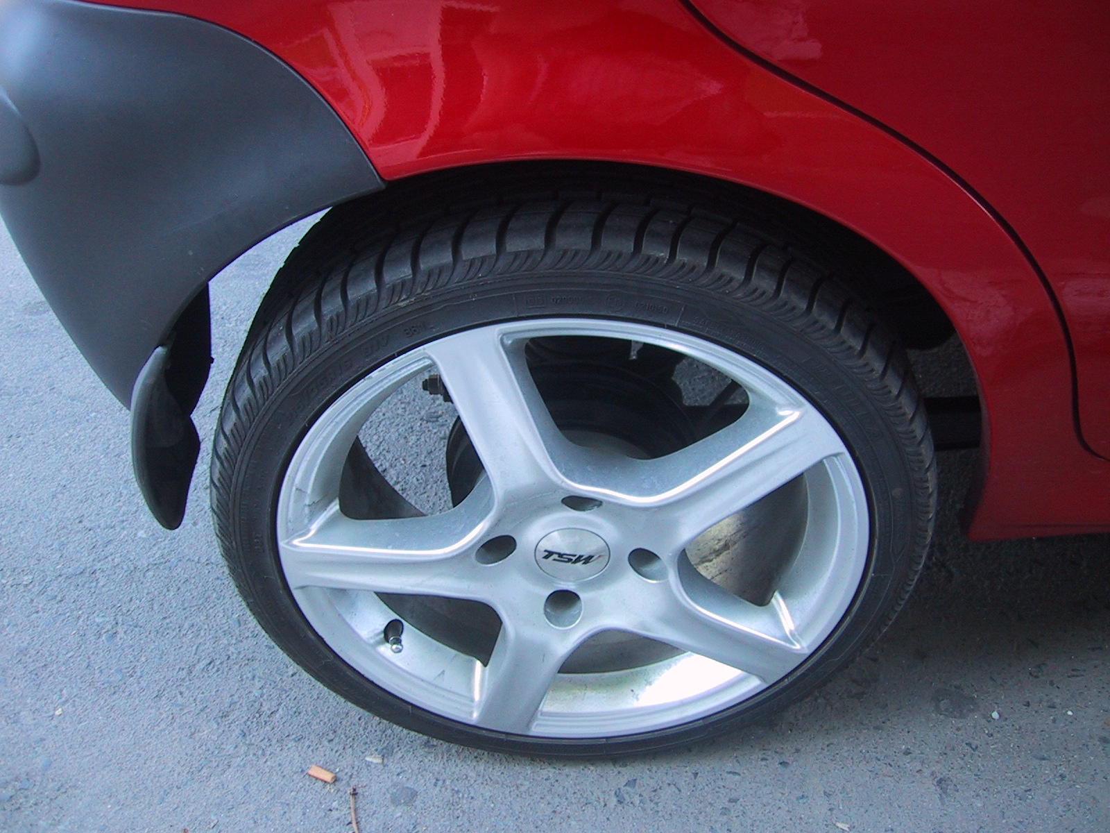

Pentru cei ce nu au facut calculele inca, jantele mai mari pe Matiz nu ar trebui sa atinga deoarece aripile au decupajul circular (asta daca nu punem la socoteala jantele care ies prea mult in exterior sau cele cu diametrul total crescut peste limita bunului simt).
Pe de alta parte, cresterea diametrului jantei trebuie sa fie facuta concomitent cu scaderea balonului cauciucului, ca sa nu apara probleme majore la kilometraj etc.
Suplimentar, ca sa scapati de grija "atinsului" si sa va balansati mai restrans, montati arcuri sport de Matiz (FK Automotive si nu numai) cu amortizoarele originale si veti fi multumiti atat de aspect, cat si de performante (atat cat se poate vorbi - de aspect si performante - la un Matiz). Parerea mea -> arcurile ar trebui sa fie grija nr. 1 inainte de montarea jantelor sau concomitent cu ~.
Pentru cei care se plang de disconfort datorita balonului mai mic sau suspensiei mai rigide... ne pare rau, va trebui sa optati intre sufletul in rai si altceva -> nu exista acelasi confort cand cauti performante mai bune si aspect mai placut. Nu vreau sa se supere nimeni pe mine... eu poate m-am obisnuit cu socurile mai mari la denivelari (avand gume 215/35/R16 si arcuri sport de Matiz pe un Tico) si va spun cu mana pe inima ca diferenta de "confort" o consider infima fata de urmatoarele avantaje:
-masina se balanseaza mult mai putin la acceleratie si la franare, ceea ce inseamna si o franare mai buna, si o acceleratie mai controlata;
-este mult mai stabila in curbe, practic nu se mai lasa aproape deloc stanga/dreapta;
-datorita avantajului de la prima liniuta, lumina farurilor nu mai prezinta acea variatie sus-jos care da impresia de flash-uri, la acceleratie, franare sau schimbarea treptei;
-nu in ultimul rand, aspectul este incontestabil altul cu o janta mai mare cu 3-4 numere (4 in cazul meu).
Inainte sa-mi sariti in cap in legatura cu gropile si eventuala deformare a jantelor, va anunt ca gumele cu balon sub 50, daca sunt facute cu simt de raspundere (sau, mai bine zis, daca sunt facute si pentru Romania), prezinta acea buza de protectie din cauciuc plin, buza care, cum se spune in popor, "face toti banii".
Jantele din poza (16 inci, 7J, 4x114,3 cu ET 35) le-am montat cu anumite sacrificii si modificari, depasind diametrul total original cu circa 1 cm, insa pe Matiz nu ar fi probleme de acest gen. Folositi un calculator de cauciucuri, sa vedeti cum puteti face sa pastrati macar diametrul total la fel ca acela din talon.

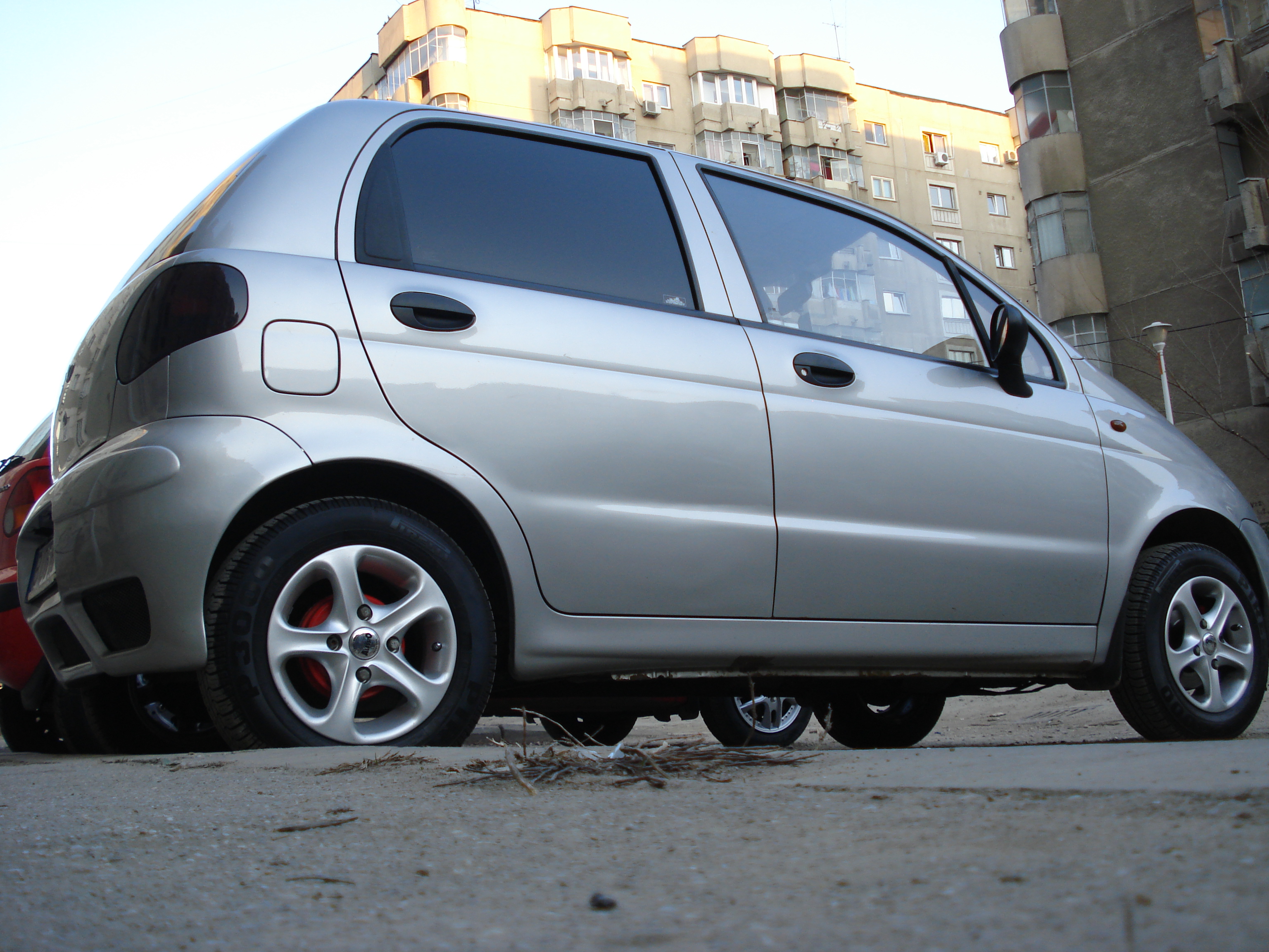

Salutare! Sunt de acord cu <Th3_grimreaper> iar avantajele se vad... Jantele de pe tico au ajuns slava Domnului pe masina mea. Un matizaur. Acum chiar se poate numi "micul gigant"... Multumesc <th3_grimreaper> pentru ajutorul acordat, multumesc ca m-ai ales ca viitor utilizator a acelor jante... Multumesc... Atasez poze... Multumesc... cu respect

Ai facut o treaba buna ! Ce firma sunt jantele si ce pret au fost ?
Sper sa nu te superi dar nu ma incanta prea tare cum arata. Par disproportionate fata de restul masinii iar faptul ca ies in afara atat de tare iarasi nu e ok... Asta ca sa nu mai spun ca la capitolul confort s-au adus puternice concesii, lafel si la capitolul comoditate la volna (din seria valeu gropicica).
Edited by andreib
Si sincer, pe spate mi se pare ca arata chiar caraghios, adica un tambur micut-micut si ditamai janta.
Iti doresc sa nu ai drumuri prin ardeal(covasna, harghita).
