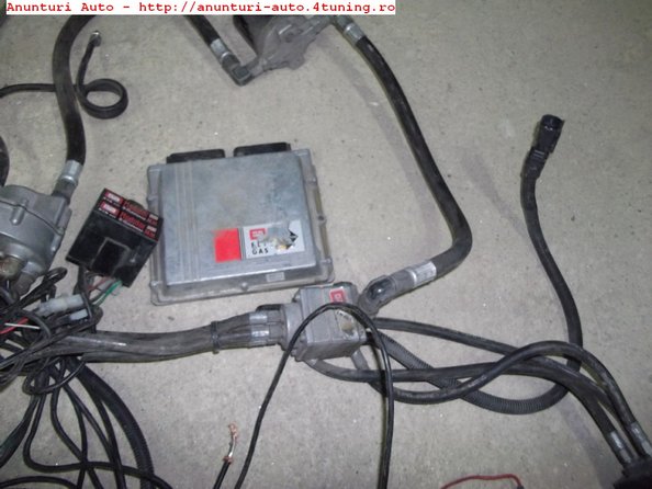

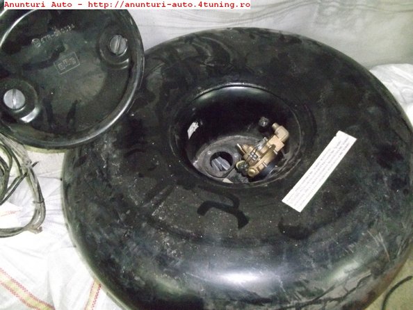

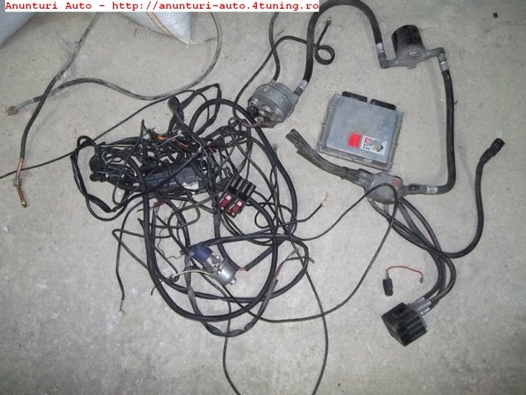

Salut,
Am gasit o astfel de instalatie GPL BRC ca in poze mai jos atasate. Tipul spune ca e secventiala, dar nu are injectoare ci un distribuitor catre fiecare stut din galeria de admisie.Am mai vazut pe forum ceva legat de acest gen la una KOLTEC.
Ce ma sfatuiti? Sa o achizitionez?
Multumesc.

Te sfatuiesc sa o platesti numai dupa ce o montezi pe masina.
Este posibil sa aiba probleme cu partea electronica.
Stii ca trebuie un soft dedicat pentru fiecare model.
Eu gasisem una la 100 euro secventiala care era montata pe o Leganza insa nu am gasit soft pentru ea .
Fara acest program nu se poate folosi(ma refer la scventiale si nu numai).
Asa ca mare grija!!!!!!
Salut,
Tipu cere pe ea 250 euro. Tinand cont ca este un ,,hibrid'' de secventiala, exact cum spui riscul cel mai este sa nu gasesc soft. Montajul in pitesti m am interesat si este 5 mil daca instalatia este completa. Rezulta 1000+500 =1500RON!!! bani la care pot pune nou un brc stag100, sau landi renzo asemanator (rezervor toroidal inclus). Posibilitatea de proba nu exista pentru ca a dato jos . El spune ca mergea, ca a avut-o pe un BMW 318 din 97, dar cine nu cunoste multe sustine ca merge.
Sunt in dilema...o sa ma mai gandesc.
Multumesc pentru sfat. :thumbl:
Edited by cosmin25

Salut,
Cosmin te rog sa nu te superi pe mine! dar ce ie nou tot nou ramine. Ce vrei tu sa faci nu ti-as recomanda. Mai pune ceva bani si iati un TOMASETO SAG 300 si nubirita ta va merge stas .
Cu stima un nubirist.
Asa e ...lucru nou e lucru nou. :wallbanger: Am avut pe ea tomasetto STAG300 PLUS si idiotii de la service nu au putut sa o regleze , imi murea mai mereu motorul si oscilatii mari de turatie. Am renuntat si am dat-o jos: mi-am recuperat banii de la service. Ce e ciudat ca acuma pe benzina cand o dau pe liber in mers apropae de semafor sta la 1300 de ture si cand opresc pe loc ajunge la 800 de rot/min. Sa nu fi fost problema din GPL?? nu mai stiu. Ce e drept ca masina o mai tin pe putin 3 ani, si la anu in martie vreau sa bag iar GPL.
Multumesc de ajutor.
O Zi buna
