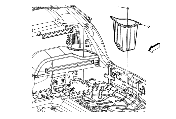

Dai jos capacele laterale de depozitare, apoi vei gasi buzunarele laterale din plastic. Fiecare dintre ele este prins cu 2 clipsuri de caroserie in partea de jos si un surub tot in partea de jos. Dupa aceea cred ca poti sa o iei pe pipaite si sa vezi unde merge, s-ar putea sa fie suficient si sa le schimbi pe pipaite.

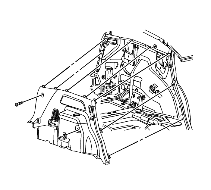

Daca nu ai acces suficient, atunci trebuie sa dai jos capitonajul de plastic lateral inferior. In manual zice asa:
" Demontaţi şuruburile inferioare ale scaunului din spate. Consultaţi Înlocuirea centurii de siguranţă a banchetei din spate .
Demontaţi tava de depozitare a compartimentului din spate. Consultaţi Înlocuirea compartimentului de depozitare posterior de pe partea caroseriei .
Scoateţi şuruburile şi masca capitonajului inferior al panoului lateral din spate."
Eu zic sa desfaci doar suruburile dinspre spate si sa nu umbli la suruburile scaunului, eventual doar il pliezi.
