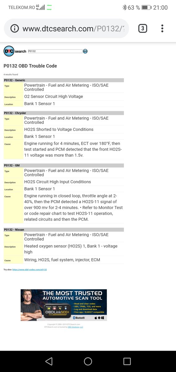

Bună seara și scuze dacă postez unde trebuie. Sunt posesorul unui Chevrolet aveo 1.2 din 2007. Am întâmpinat mari probleme cu aceasta mașina, de la schimbatul chiuloasei, pana la schimbarea motorului cu totul în urma unui consum mare de ulei. Am început operațiunea de schimbare a motorului, toate bune și frumoase, doua zile de munca continua. Schimbat distribuție noua, bujii noi, fise cu bobina schimbate. Am pornit motorul cel nou și surpriza, un tremurat foarte rău la relantii și în mers nu trage mai deloc.Am desfăcut din nou distribuția crezând ca sărise de la punct, dar totul era în regula. Am becul de check aprins și codul de eroare este P0132, voi atașa și o poza cu codul de eroare. Acesta se refera la sonda lambda ca ar fi defecta, dar menționez ca înainte de schimbarea motorului nu am avut aceasta eroare și motorul mergea ok. Nu mai știu ce sa ii mai fac, se poate chiar sa se fi defectat sonda stand doua zile pana am schimbat motorul? Ce ar mai trebuii sa verific? Va rog sa ma ajutați cu un sfat, sau dacă cumva s a mai lovit cineva de problema aceasta

P0132 HO2S (Sensor 1) High Voltage
Conditions for Setting the DTC
HO2S signal voltage is higher than 1.403 V.
Test or inspect for the following conditions:
HO2S harness connector for water intrusion.
High fuel system pressure.
Rich fuel injectors or fuel injectors that are leaking.
Fuel saturation of the evaporative emission (EVAP) canister
