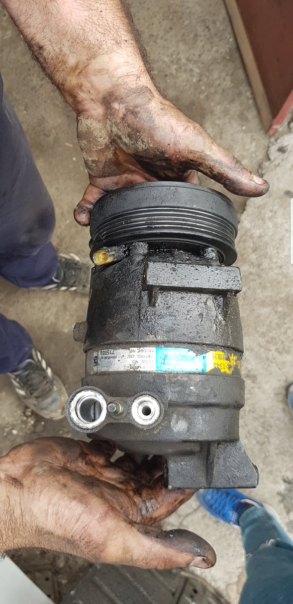

Buna ziua. Ma confrunt cu o problema aparent fara iesire. Compresorul de la al meu Aveo nu face presiune. Incerc sa gasesc unul din dezmembrari de 2 luni. Nu gasesc sub nicio forma. Este cel cu 3 prinderi, toate celelalte modele de Aveo berlina sau altele avand cu 4 prinderi. Unde as putea gasi asa ceva ca nici aftermarket, nou nu gasesc. De origine e 4300 lei. Sau ppt face cumva o adaptare sa montez cu 4 prinderi in loc de acesta cu 3, sau de la ce alte modele ar fi compatibil. Va multumesc anticipat

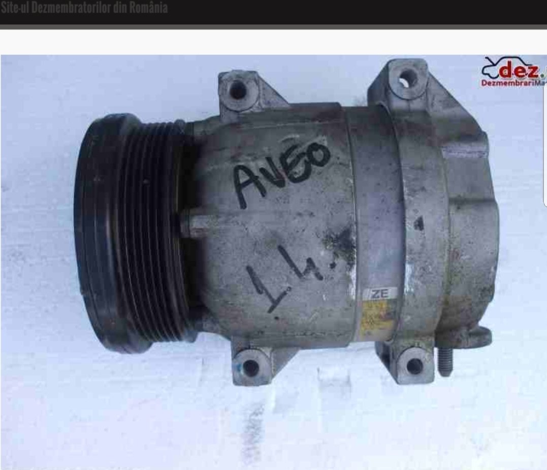

A3a prindere e pe fund, in partea opusa unde se monteaza fulia. Iar acesta este cel pe care il gasesc peste tot, cu 4 prinderi

Se poate desface al tau la meseriasi si vazut de ce nu face presiune. Similar, tot la meseriasi, daca se descopera ca problema este la pistoane, ax..etc, se poate lua unul cu 4 prinderi si adapta partea din spate de pe al tau. Compresorul se poate "sparge" in 3 bucati.
Dar da, este foarte ciudat, nu am mai vazut compresor ca asta, vezi cumva daca nu se poate schimba suportul de pe motor ca sa mearga asta cu 4 prinderi.
Share on other sites
Multumesc. O sa incerc sa gasesc suport de prindere daca exista asa ceva si orificiile pt prindere nu sunt direct in motor. Cat despre dezasamblat, toti spun ca nu s.ar gasi oring.uri pe original si e posibil sa se piarda presiune  la imbinari
