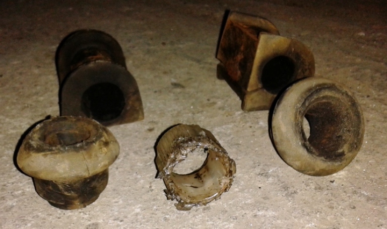

Bucsi pensionare ... ;)

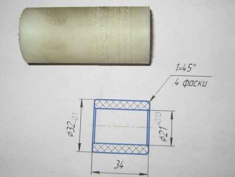

Bucsa caseta & stabilizatoare

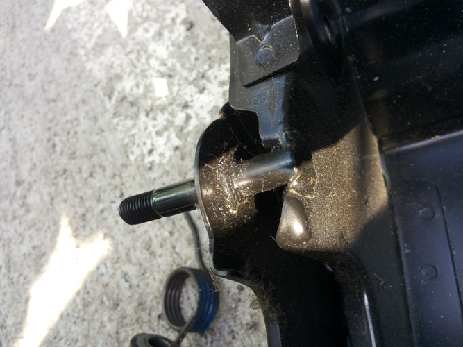

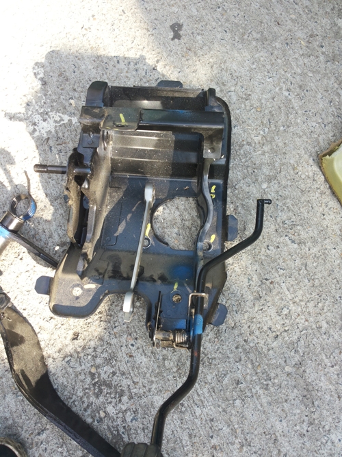

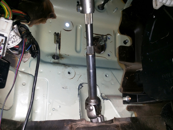

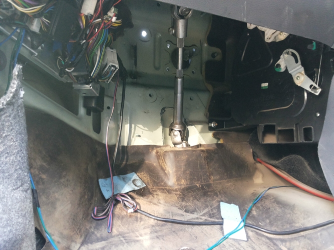

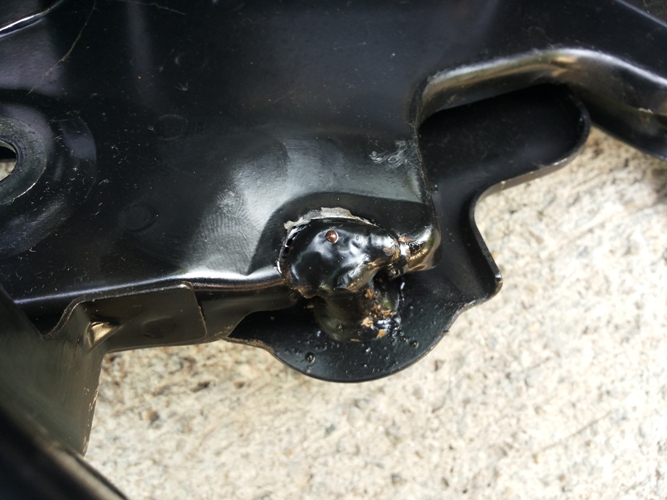

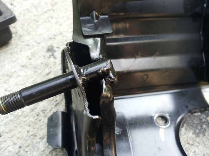

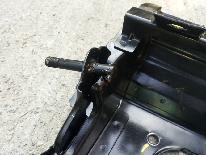

- Inlocuire pedalier fara scos bord,volan si coloana acestuia...

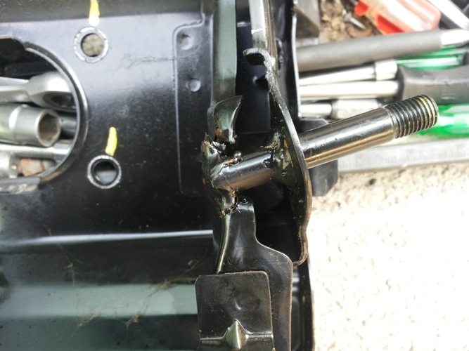

Inainte de inlocuire, am facut un test drive... ce sa zic,cand franam faceam doua lucruri odata...debreiere & franare
Pedala de ambreiaj se suprapuse-se peste cea de frana din cauza axului rupt din sudura. Recomand ca la achizitionarea unui pod pedalier nou sa se intareasca prin sudura acel ax(rezistenta mult mai sporita).
Apropo, recomand achizitionarea doar a suportului pedalier si nu a tuturor pedalelor la cea de ambreiaj si frana ma refer (nu este necesar plus ca esti scutit de o cheltuiala inutila)

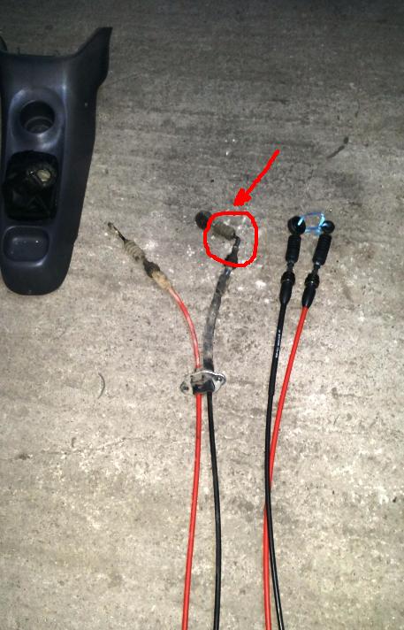

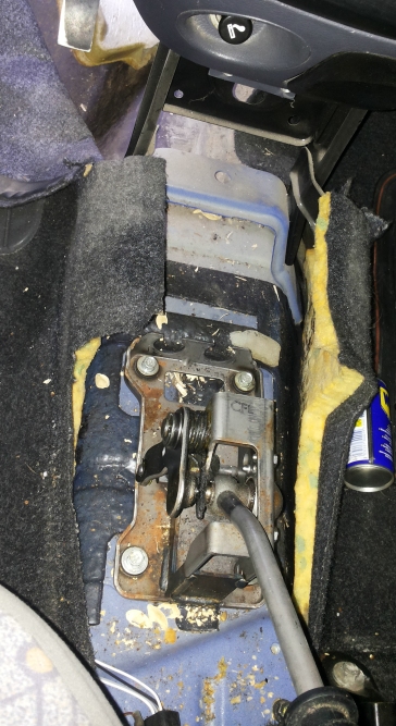

Cabluri(cablu) timonerie aproape rupt din compartimentul motorului.
Simptom: Toate treptele de viteza functionau foarte greu spre deloc.
Rezolvat prin inlocuire.

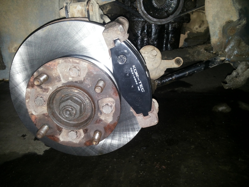

1. Schimbat discuri fata si rulmenti fata
2. Curatat etrieri fata, schimbat garnituri etrier si schimbat lichid de frana
3. Verificat frane spate - frana de mana si cea de serviciu. Piese iau dupa aceea daca o fi nevoie.
4. Schimbat garnitura culbutori si reglat tacheti.
As vrea sa facem treaba pe 7 noiembrie dimineata la prima ora la care esti disponibil. Daca nu poti pe 7, spune-mi cand ai avea timp si vedem cu ne potrivim.
Edited by ches
Am fost la Tudor sambata si am facut punctele 2, 3, 4 + schimbat saboti spate si arcurile care tin sabotii, reglarea franei de mana si intinderea curelei de la alternator. O operatiune de nota 10, asa cum m-am obisnuit de la el :) . Il recomand cu cea mai mare incredere. Revin sambata viitoare pentru schimbarea unui rulment spate.

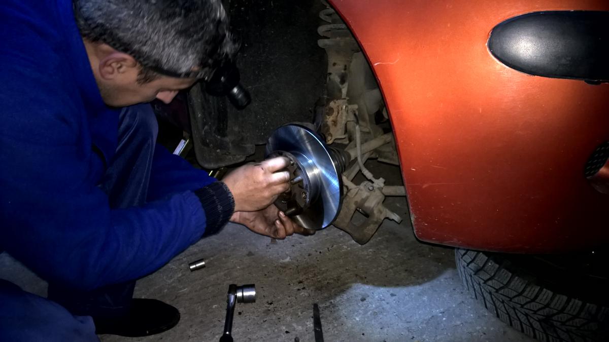

Tudor, un rulment de pe fata s-a hotarat sa imi faca o supriza de Mos Nicolae si a cedat. Deci vreau fac treaba pana la capat - rulmenti si discuri fata + pistonul a etrierul dreapta cu tot cu garnituri ca sa nu mai am nici o grija.
Spune-mi te rog cand pot sa vin sambata (pot i acolo si la prima ora daca nu ai pe nimeni ;) ).
Multam!
E perfect, la 9:00 sunt la tine ;)
O poza cu Tudor in mijlocul actiunii, mai multe pe topicul de la masina mea ;)

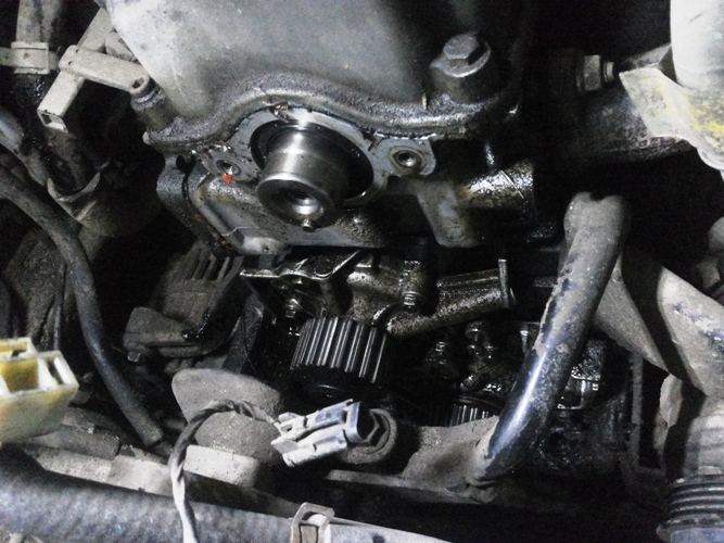

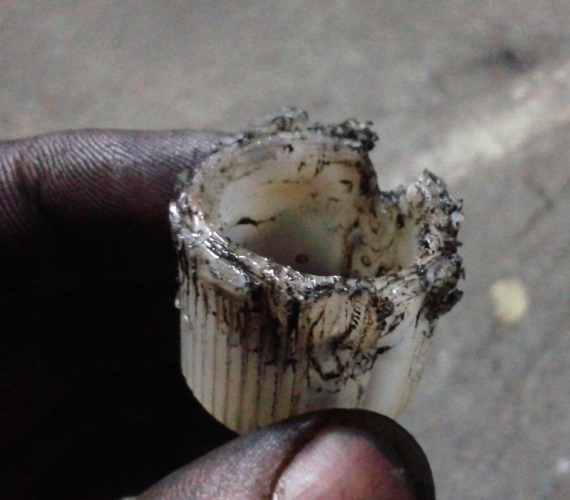

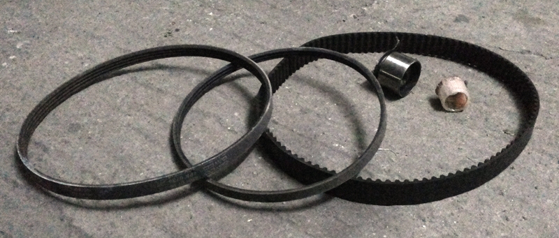

Inlocuire curea+rola distributie, bucsa caseta directie, teste pentru antigel & lichid frana, eliminare scartait pedala ambreiaj.
Edited by buburuza vesela

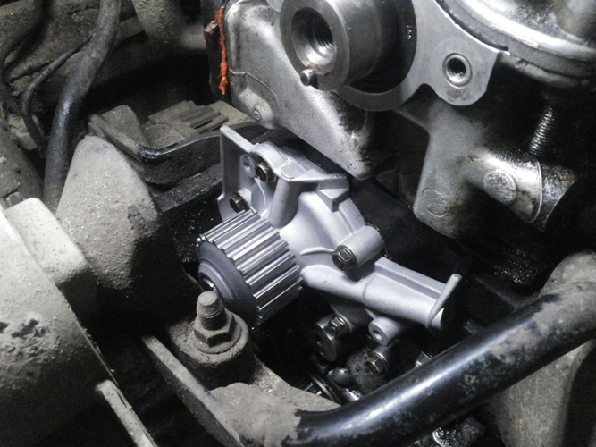

-Reglaj culbutori, Inlocuire lichid frana, inlocuire simeringuri distributie, pompa apa, discuri frana si placute.
Drumuri bune, Liviu

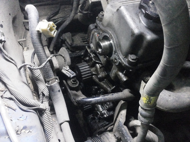

Salutare buburuzo! Sunt cam in aceeasi situatie ca tine dar ceva mai "jos" la motor! Anume,simeringul de jos de la arborele motor! Se poate schimba fara sa dau motorul jos? Este loc pentru asa ceva? Stau cu uleiul proaspat si filtrul nou pentru ca nu am "tupeul" sa-l bag intr-un motor ce pierde ulei pe la fulia de alternator si il imprastie "frumos radial" prin tot compartimentul motor... Deocamdata am zis ca-l completez pana cand o sa pot da jos motorul si cutia de viteze dar deja mi-am pierdut "speranta" cu simeringurile astea...
Pe "cealalta parte" la cutia de viteze inca nu vad nimic ulei "fresh" sa picure dar cine stie ce-o fi p-acolo... Dupa parerea ta s-ar putea inlocui prin compartimentul motor sau pe sub masina?
Multumesc mult!
Prin compartimentul motor poti inlocui doar pe cel de la axa cu came dupa ce dai jos distributia,fulia si protectia de metal.
Atentie la demontarea rotii dintate sa nu indoi vreo supapa.
Pentru simeringul arborelui cotit, doar pe sub masina.
Extragi pinionul (ai mare grija de pana, fara ea, nu ai motor).
Nu dai motorul jos pt schimbarea acelui simering. In fapt, este chiar indicat ca la fiecare schimb de distrib. sa fie inlocuite si acele simeringuri tocmai pentru a evita pierderile de ulei nedorite.
Restul e talent ;)
