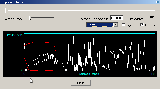

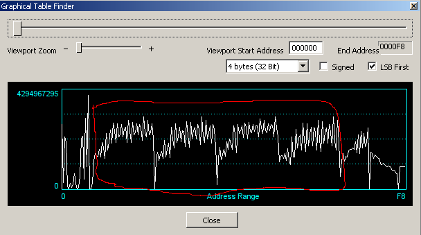

Dupa multe nopti nedormite si certuri cu consoarta din cauza ca nu o bagam in seama in sfarsit am reusit sa demotez bin-ul si diferentele sunt numai la avans. Restul corectiilor sunt facute in functie de mersul motorului. Am redus deja amestecul la 15:1 si cate ceva pe la avans si inca merge bine. Au fost ceva probleme din cauza hartii de avans dinamic(nu mai tragea la rece). Exista o harta de avans la rece legata de RPM si TPS si acolo era chichitza. Acum as pune-o la teste, dar dupa ce am achizitionat materialele necesare si consumat o cantitate apreciabila de benzina, astept salariul si va tin la curent mai apoi in legatura cu consumul urban. Pana acum la ochiometru lucrurile stau mai bine, avand in vedere orele de mers in gol si harta cu pricina (care mi-a mancat o saptamana) am avut un consum rezonabil. Mers cu motorul rece 2 km dus, 2 intors pana la serviciu si inapoi. Cu cifre exacte vin cand le voi avea. Sper sa va aduc vesti bune.

Se pare ca asa e, eu m-am inselat cu hartile diferite in functie de regim, interpretasem un parametru gresit care apare pe tester.
