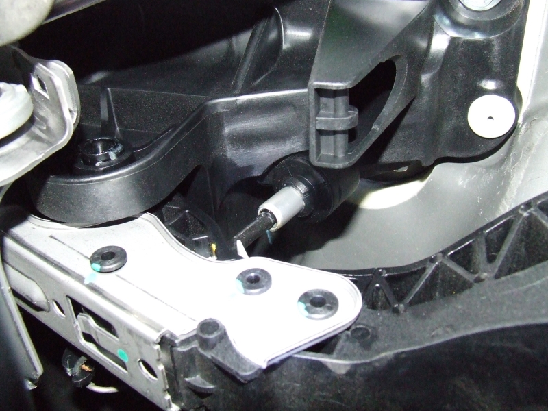

Cand schimb din viteza I in a II-a agata si caraie; dar acest lucru nu se intampla decat atunci cand schimb foarte repede si undeva la 3000-3500rpm. Daca schimb pe la 1500-2000rpm si trag usor de schimbatorul de viteze nu mai agata. Si inca ceva, cand motorul este rece nu se intampla acest lucru. Doar dupa ce se incinge (30-40 min de trafic) incepe sa agate. Ambreiajul este hidraulic. Dealerul mi-a spus sa am rabdare ca se mai lasa ambreiajul, dar mi-e frica sa nu stric cutia de viteze pentru ca agata destul de des.
Cum pot regla ambreiajul? De unde? Lucrez de la 8 la 19 si evident nu am timp sa merg la service; incerc sa fac eu acasa cum pot.
Multumesc de ajutor.

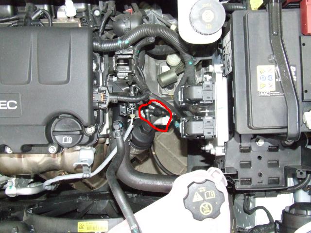

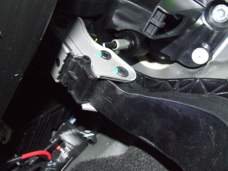

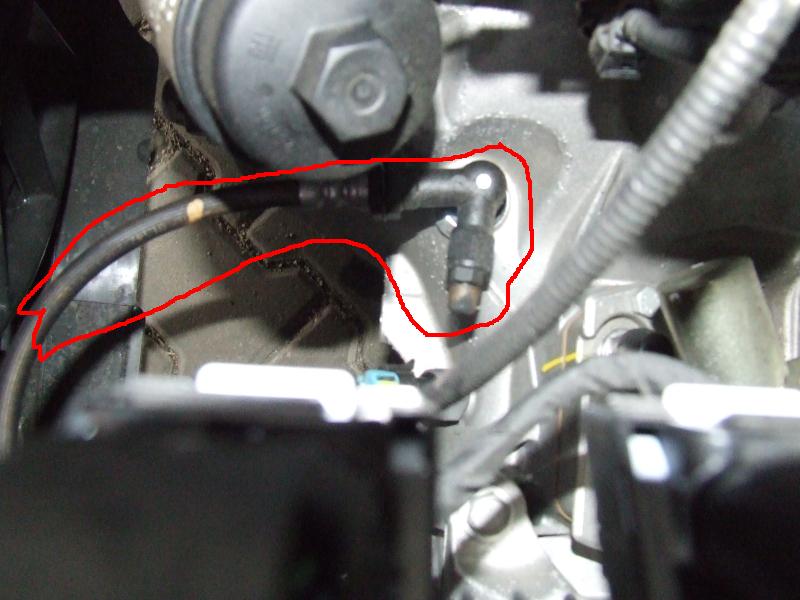

Atasez poze cu conducta de ambreiaj si pistonul de la pedala.
Vazand ce ai acolo, cred ca ambreiajul se regleaza de la pedala. Dar inainte de a umbla pe acolo vezi daca mai agata daca faci dublu ambreiaj. Tot ca si un test de facut, verifica daca se modifica in vreun fel cursa pedalei de ambreiaj dupa 5-6 apasari succesive a pedalei.

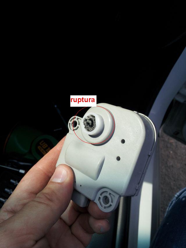

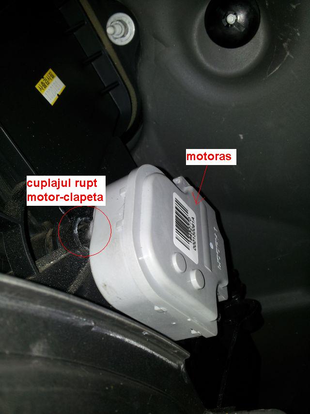

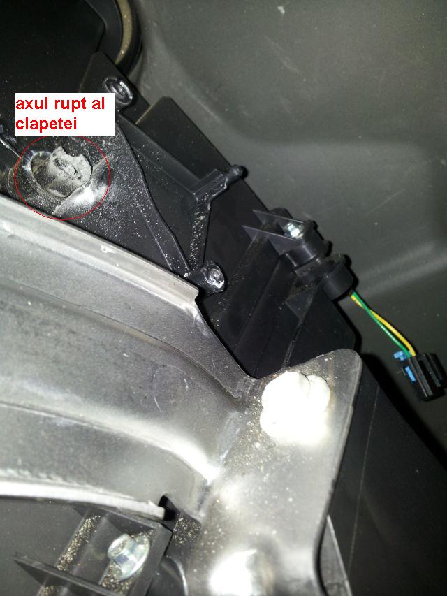

De ceva timp aud sub bord in dreapta un zgomot. Este de la motorasul ce actioneaza clapeta de recirculare aer. Motorasul se invarte in gol in continuu deoarece cuplajul lui cu clapeta s-a rupt.
Am fost la service, mi-au schimbat clapeta rupta iar peste 1 saptamana aceeasi problema, iar s-a rupt. Am fost din nou la service si din nou vor sa imi inlocuiasca clapeta.
Intrebarea mea este: nu cumva motorasul este defect?
Este normal ca motorul sa se invarta in continuu? Nu are si el un potentiometru, o limita de cursa, un punct unde ar trebui sa se opreasca?
Electricianul de la service mi-a spus ca nu are; motorul se opreste din invartit doar cand clapeta a ajuns la capat dar si atunci el da sa se invarta doar ca este oprit mecanic de cursa clapetei.
Asta mi se pare o prostie! Cum sa tii motorasul tot timpul sub tensiune? Mai ales daca este blocat mecanic de cursa clapetei inseamna ca motorasul tinde tot timpul sa se invarta, absoarbe un curent mai mare, se incinge si astfel se rupe si cuplajul de plastic dintre motor si clapeta. Dar poate nu stiu eu cum functioneaza motorasul.
Voi ce parere aveti?
Am citit problema ta si pe clubchevrolet. Imi dau doar cu parerea pt ca nu am Aveo - nu e normal ca motorasul sa se invarta continuu, trebuie sa aibe o informatie despre capul de scara si sa se opreasca cand ajunge la capat. Explicatia care ti-a fost data de mecanic e una de 2 lei ca sa scape de tine. Mergi la alt service si dupa ce constata defectul, pune-i sa schimbe si clapeta si motorul si daca nu vor sa schimbe motorul, nu iesi din service pana nu se rupe si clapeta noua sau se arde motorasul ca sa vada si ei cat de imbecili sunt. Si, daca tot nu se rezolva, poti oricand sa arzi motorasul scotandu-l din locas si blocandu-l cu o surubelnita ;) .
Incearca sa obtii schema motorului in interior (poate sint ceva contacte pe acolo) sau deschide aceea 'cutie gri' poate observi ceva fire intrerupte. Daca nu are contacte ar trebuie sa aiba un circuit electronic care intrerupe alimentarea motorasului cind putere consumata creste mult (adica cind ajunge clapeta la capat de cursa). Poate acest circuit electronic s-a stricat si necesita schibare. Din pacate nu stiu daca exista piesa separata si trebuie inlocuit cu tot cu motor.
Foarte posibil ca motorasul acela sa necesite inlocuire.
Ia uite, unii zic ca HVAC-ul trebuie resetat: http://forums.trailvoy.com/showthread.php?t=42965 'to allow the controller to recalibrate'. Nu este aceeasi masina, dar face parte din familie.
La mine la Skoda HVAC-ul merge interogat pe CAN nu stiu daca si la Chevy se poate.
