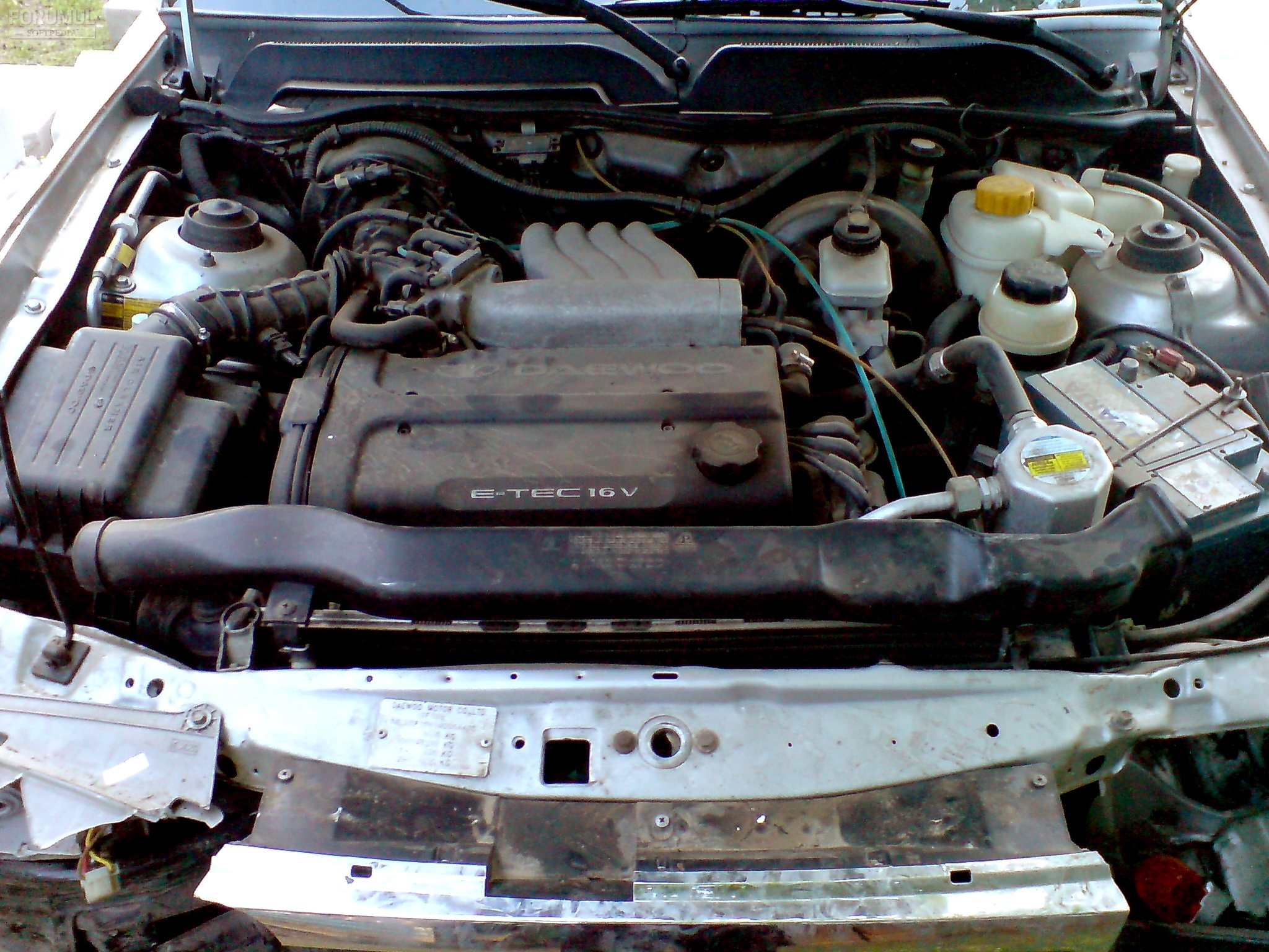

Ce motorizare are acest Cielo? Este cumva de 1.6 sau tot de 1.5 dar are capacul chiuloasei de la Nubira?
Edited by George2005
1.5 16V nu s-a facut niciodata Euro 3.Toate modelele au fost Euro 2.
Edited by Alezz
Or fi ramas fara ...
si de ce nu are capacul acela normal cum e la DOHC??
L-a schimbat propietarul sa fie mai cool.Sunt multi propietari de Cielo mai vechi de 2005 care au schimbat capacul de tabla cu ala de plastic ca sa nu le mai dea ulei pe la culbutori(cel de plastic are alt sistem de prindere)ma refer la cei cu 8 valve,poate la 16 e la fel.
E uite ca eu nu m-am gandit la asta, s-o potrivi? Oricum, ala e capac de 1.6 16V de nubira. Motorul nu are galeria de admisie tipic nubira, deci Alezz are dreptate partial, motorul e 1.5-ul DOHC euro2 si capacul schimbat.
PS. Alezz-ule astea in 16V n-are culbutori bre, e mai smechere. E axa direct in capul supapei :P .
Edited by Dj_Dark
Greseala mea de exprimare :P inlocuim culbutori cu supape,e bine asa?Toate motoarele au OHC Over Head Camshaft asa ca adio culbutori :D
Asa mai merge. Daca inlocuiai culbutorii cu tacheti era si mai bine. Dar e destul de bine si asa. :P .
