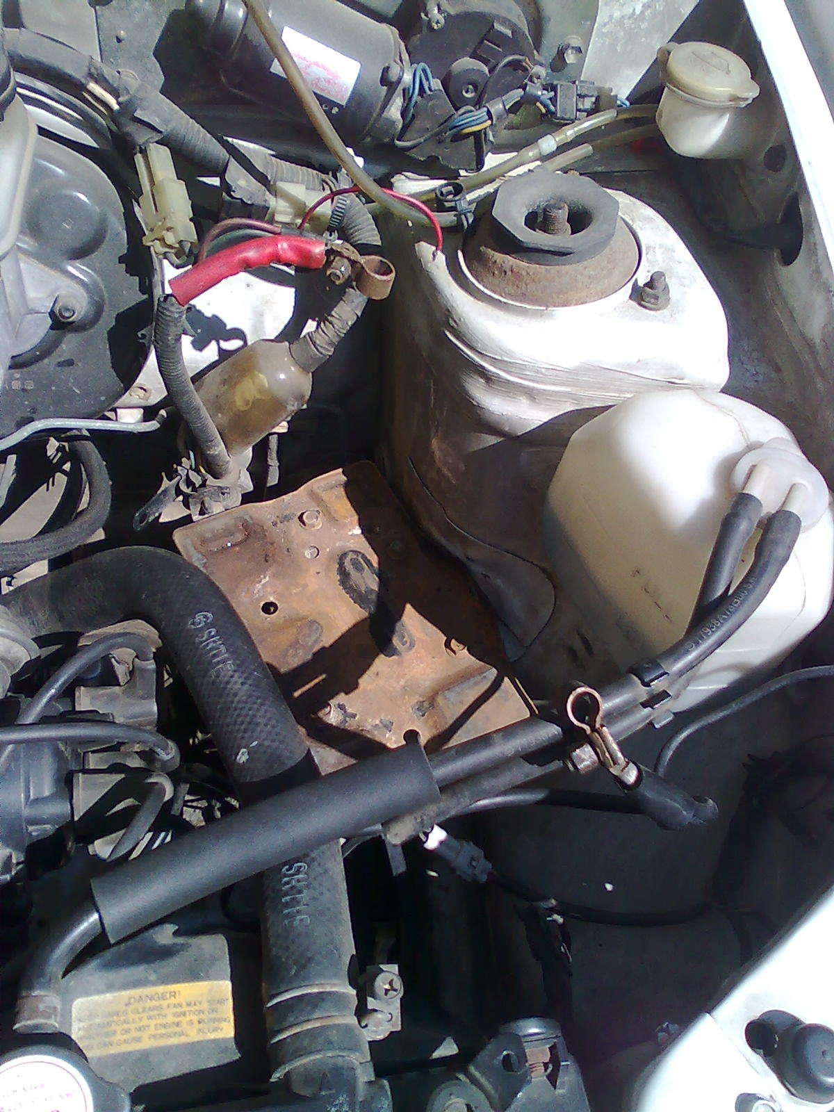

1. se demonteaza bateria, cu suportul de plastic cu tot (care oricum nu se tine in nimic), ramanand doar tava metalica.

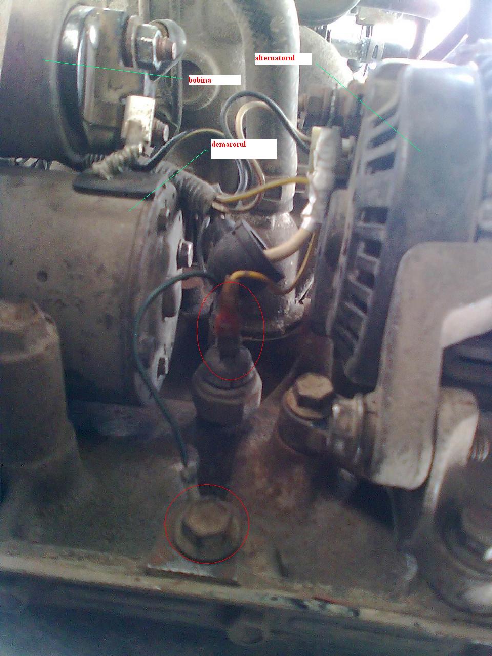

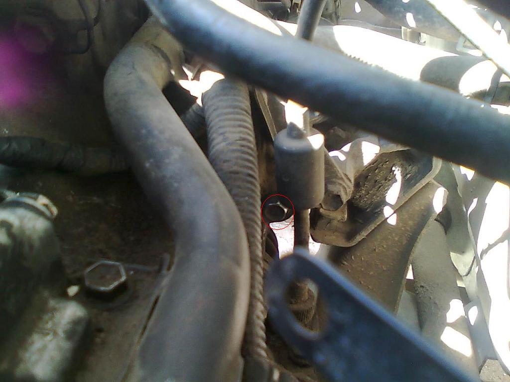

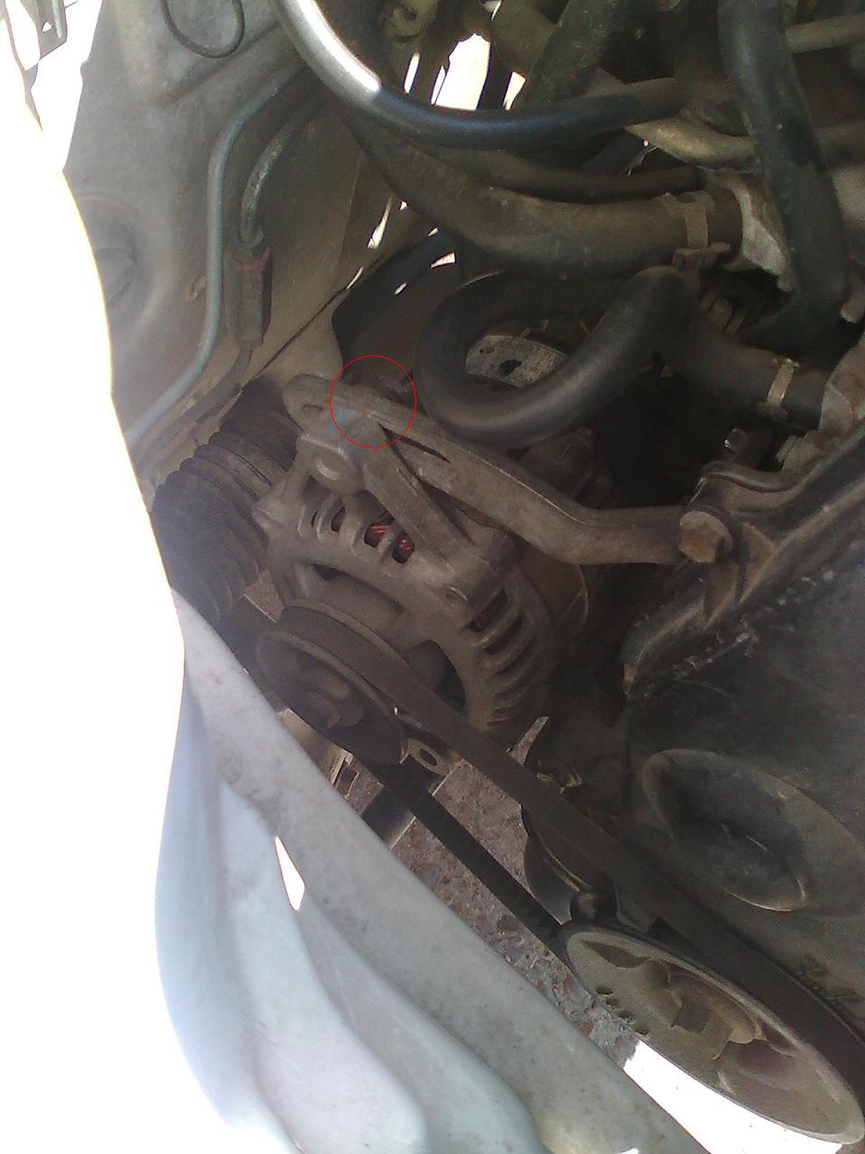

2. se desface de la alternator surubul (cel incercuit) de pe sania de reglaj a tensiunii curelei si se scoate cureaua - cheie de 12.
3. se deconecteaza firele de la alternator : este o mufa de plastic cu siguranta si un papuc tip saiba prins cu piulita de 10.

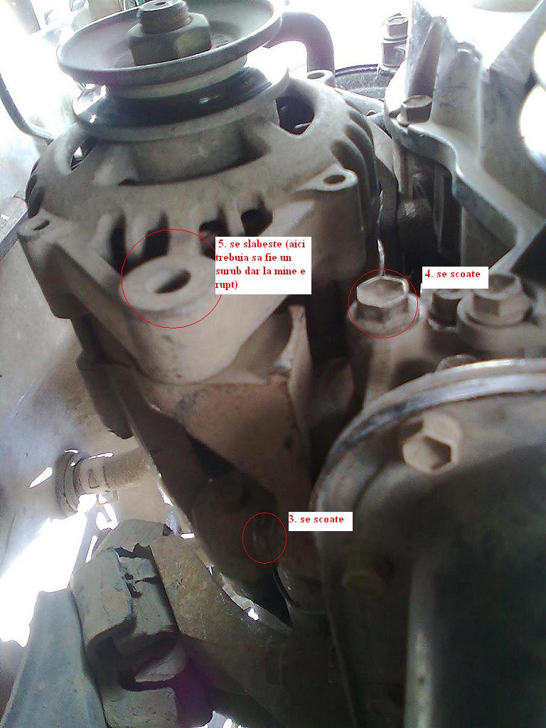

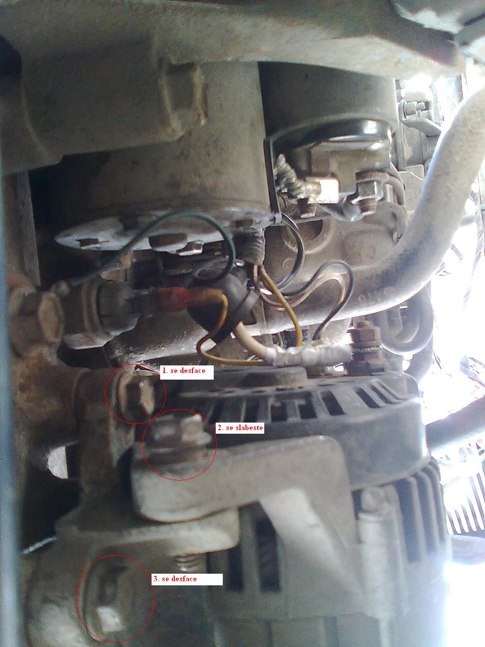

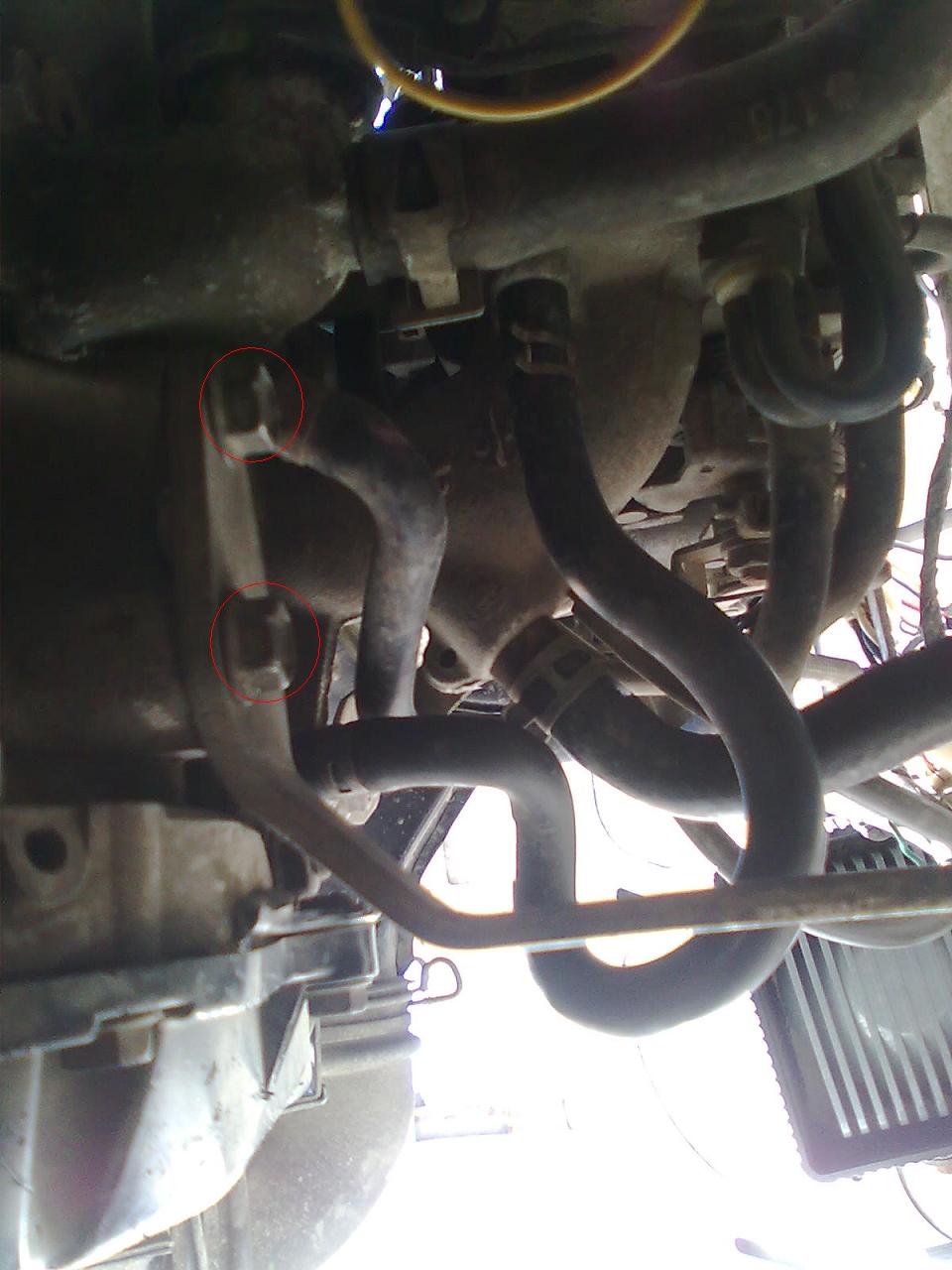

4. de pe sub masina, se scot suruburile 1, 3 si 4 si doar se slabesc suruburile 2 si 5 (la mine surubul 5 lipseste - rupt de "meseriasul" care mi-a schimbat carbunii).

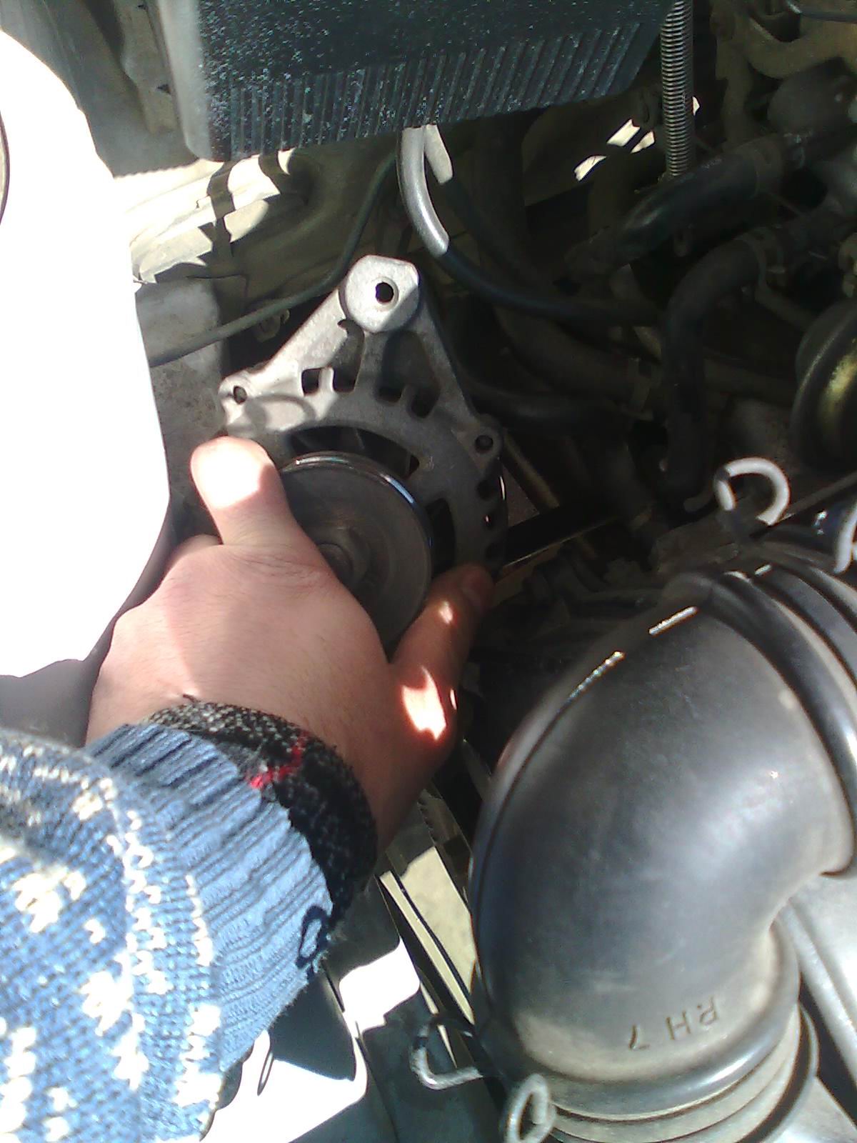

5. odata demontat alternatorul cu suport cu tot de pe blocul motor, se lasa pe planetara si pe deasupra masinii se scoate sania pentru reglajul tensiunii curelei. Aceasta presupune scoaterea a 2 suruburi (incercuite) cu cheie de 12.
6. abia acum se scoate alternatorul prin locul lasat liber.

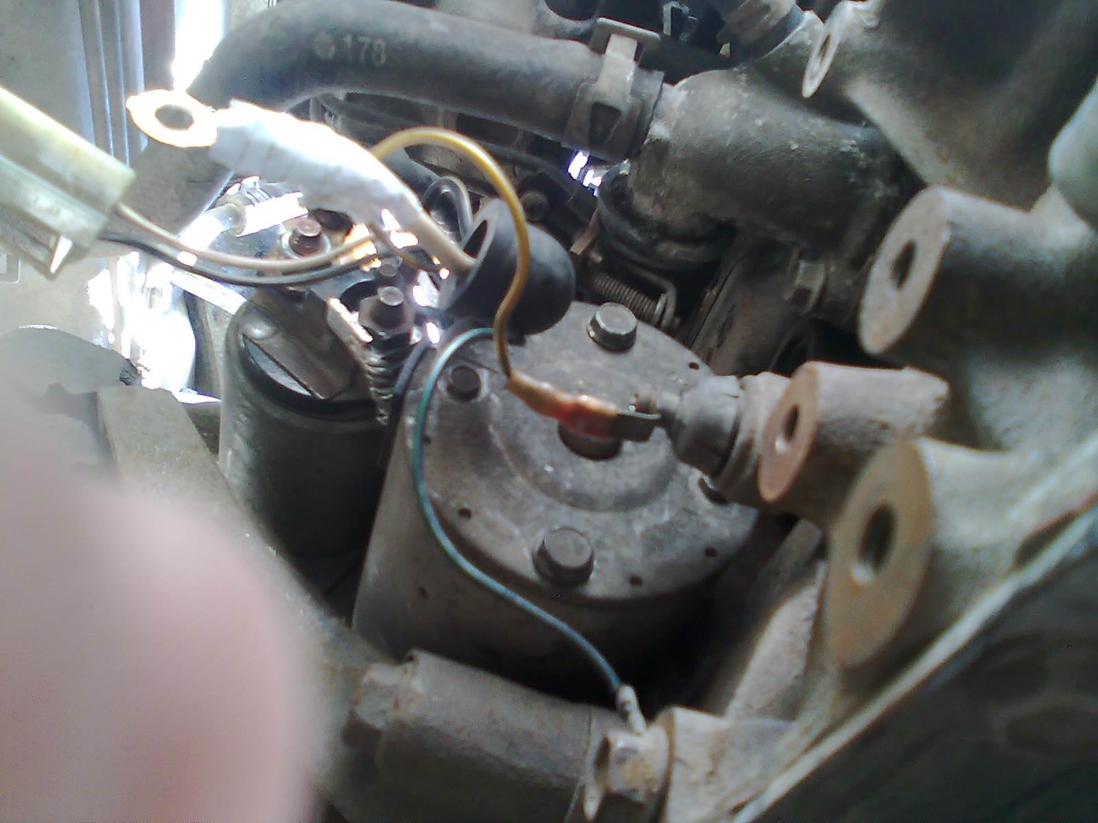

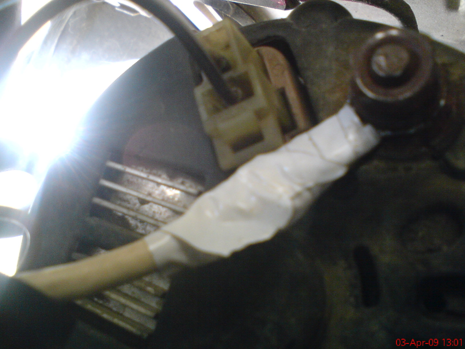

7. urmatorul pas, se mai deconecteaza cateva fire pentru a face loc demarorului (altfel nu cred ca veti reusi sa-l scoateti):

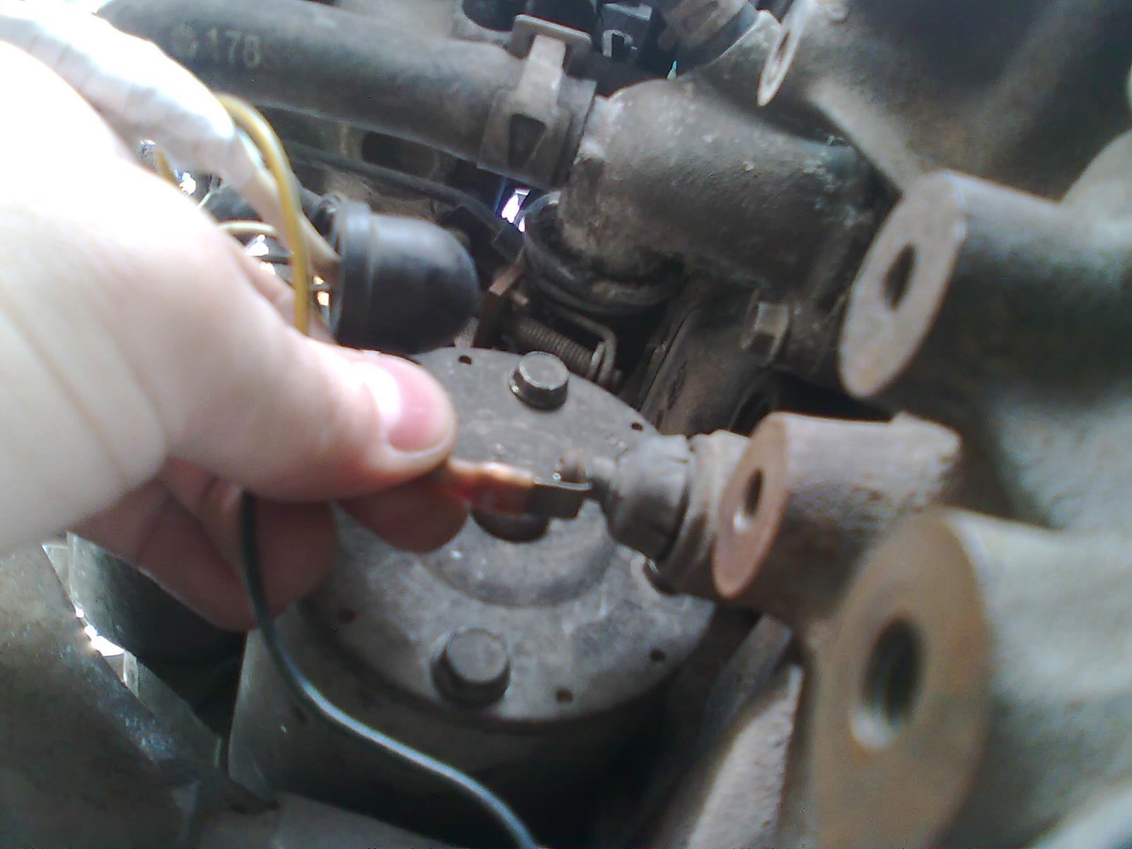

- unul din fire : se scoate papucul cu firul galben si apoi se scoate lamela in cauza :
post-18419-1239294146_thumb.jpg post-18419-1239294159_thumb.jpg post-18419-1239294175_thumb.jpg
- celalalt fir : se scoate surubul cu cheia de 12 :

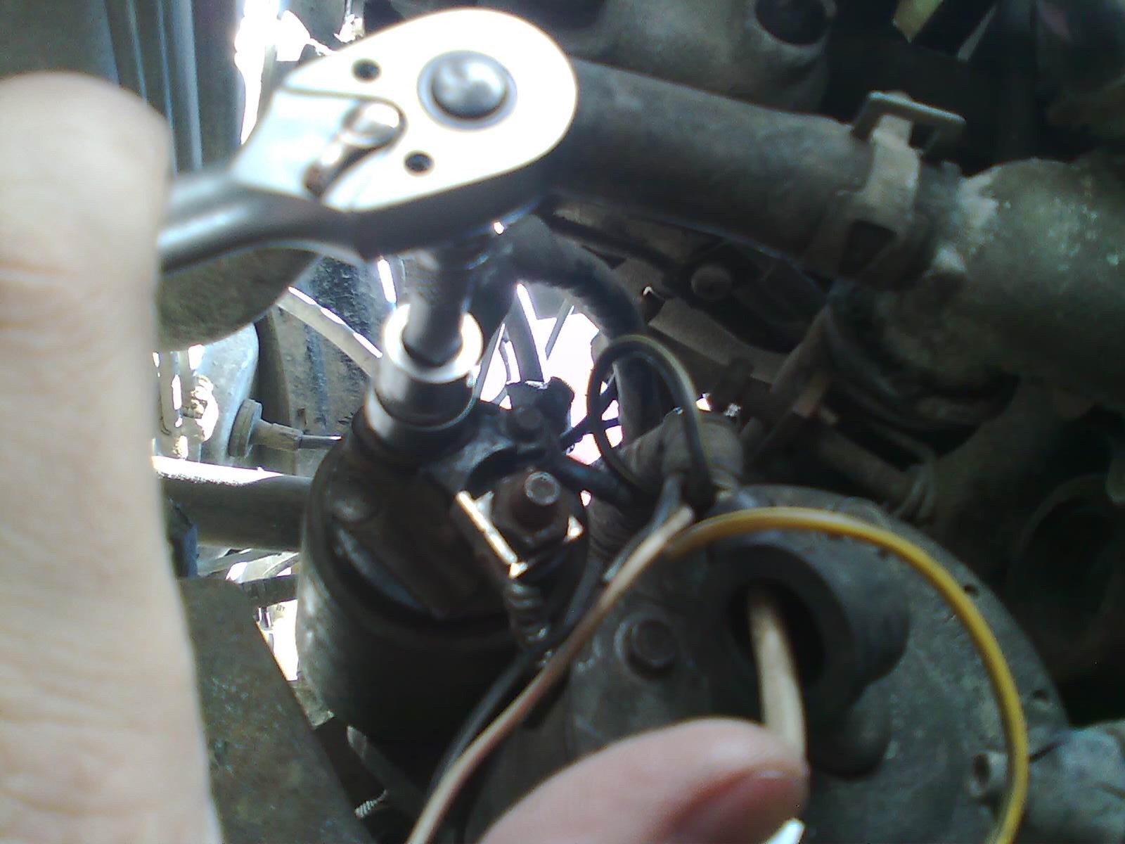

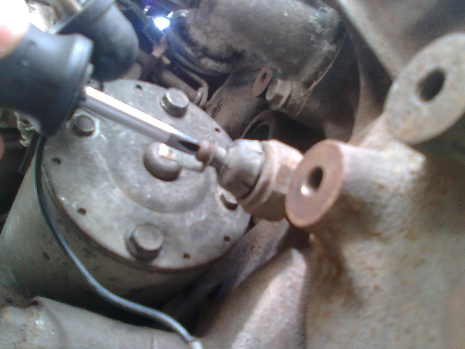

8. apoi se scot cele doua borne de la bobina demarorului :

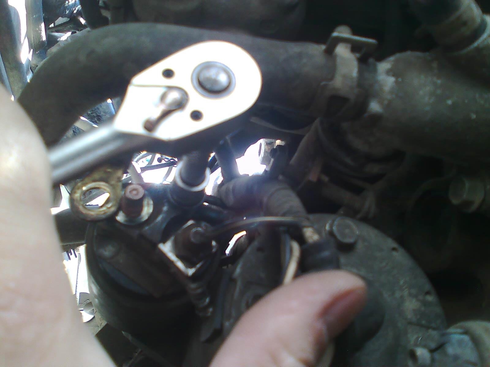

- firul gros, cu cheie (tubulara) de 13 :
- firul subtire, cu cheie (tubulara) de 10 :

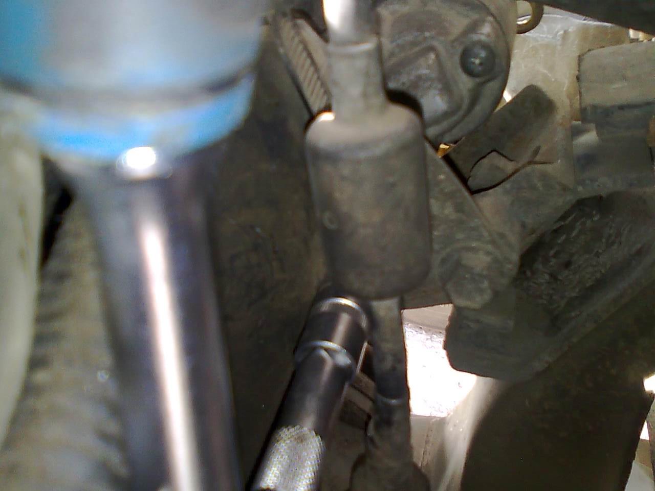

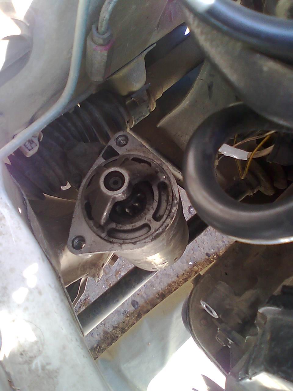

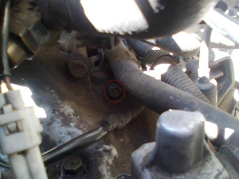

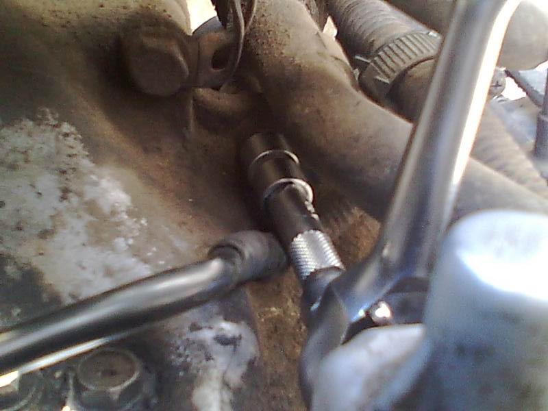

9. odata facut loc si deconectat bornele de la demaror se trece efectiv la scoaterea acestuia. Aceasta presupune scoaterea a doua suruburi cu cheie tubulara de 12 dar si cu un prelungitor scurt, cat sa incapa in spatiul respectiv, operatiune executata de data asta pe deasupra :
- primul surub :
- si al doilea surub :

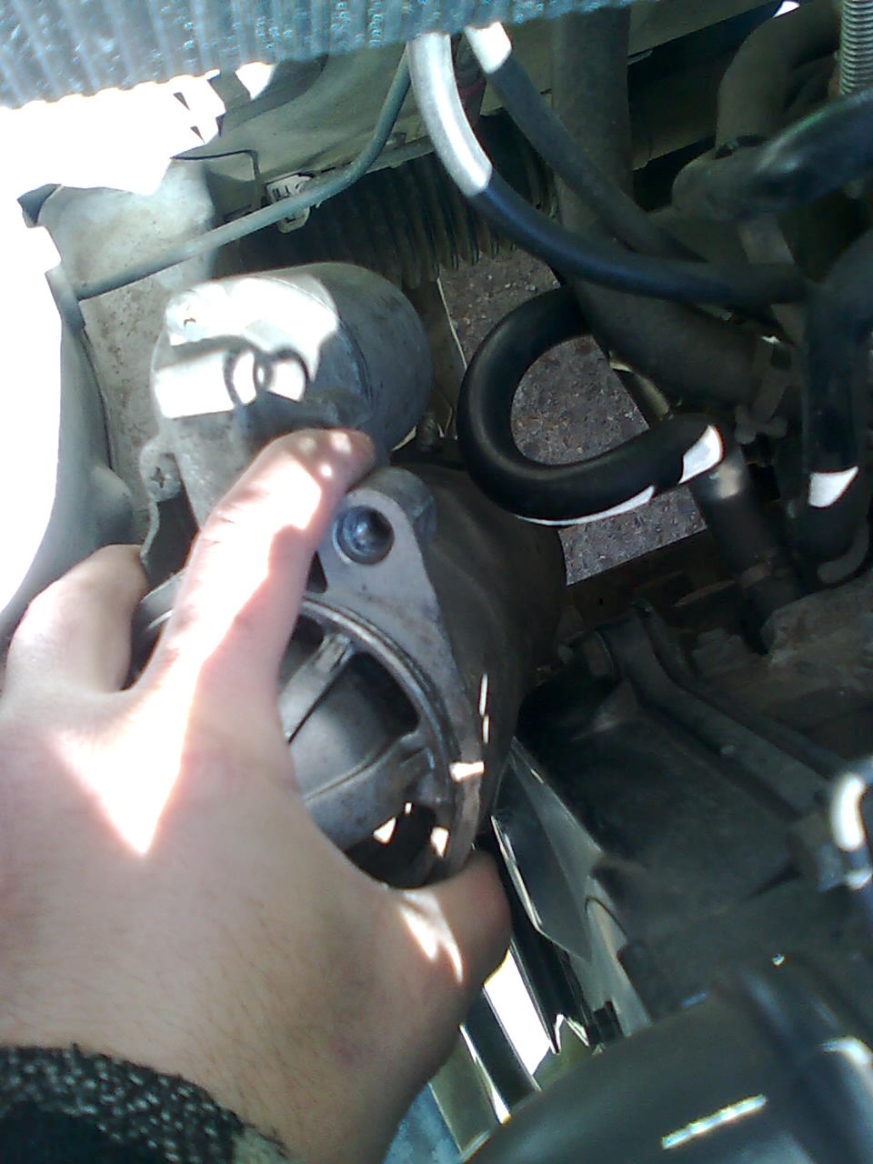

Odata scoase suruburile, va bagati din nou sub masina si trageti demarorul din lacasul lui iar scoaterea lui afara se face tot pe deasupra pe unde a fost scos si alternatorul.

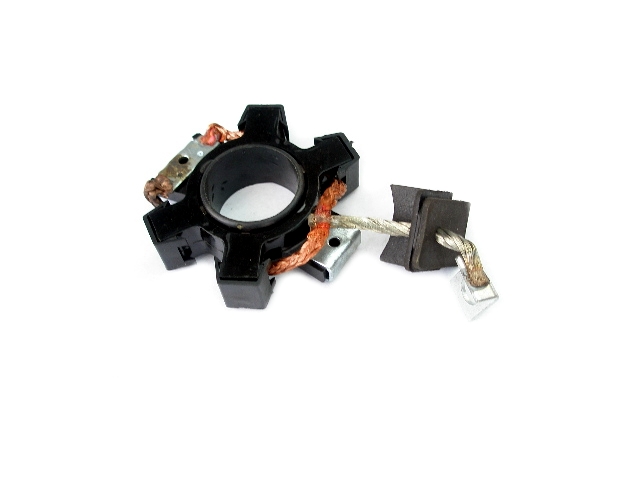

Deci ca idee as avea nevoie de un set carbune pentru demaror doar (vezi poza jos)? Sau imi mai recomanzi sa schimb ceva la el daca tot umblu?

In functie de necesitati se pot schimba bendixul,solenoidul(bobina aia de deasupra) si carbunii ! Daca faci asta ai electromotor ca nou !
Share on other sites
Mersi Topser. Mi-am luat ieri solenoid + bendix + set carbuni , toate in jur de 150 ron.

Azi am scos si eu demaror cu metoda zisa de tine.
Pe langa nervii facuti din cauza suruburilor ruginite, de care a trebuit sa trag de am inebunit...Am stat si jumatate de ora sa gasesc alea 2 suruburi ale demarorului (alea care tin electromotorul de masina)...Dar in fine, am reusit si l-am scos...Asta seara schimb bendixul, carbunii si solenoidul + curatat cu spray special + curatat si alternatorul cu spray...Si maine cu ceva noroc sper sa fie montata la loc.
Oricum a fost greutz...mai ales ca nu puteam baga chei normale si m-am chinuit cu tubulare etc...Dar daca nu era tutorialul asta...asa ramanea masina...
