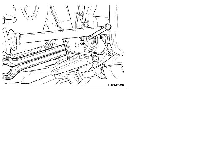

  4. Am schimbat in week-end bascula dreapta (cea cu pivotul). Cu ocazia asta am dat fuzeta jos si am putut evalua mai bine de unde provine zgomotul. E din pricina unuia dintre rulmenti. Vreau sa va povestesc distractia de care am avut parte la schimbarea basculei. In mod normal nu ar fi trebuit sa dureze mai mult de 2 ore insa datorita surubului care fixeaza bascula pe sasiu a durat mai bine de 8h. Bucsa basculei s-a fixat pe surub (parca s-au sudat) si nu a vrut cu nici un chip sa se desprinda. Din fericire materialul din care e facut surubul nu se compara nici pe departe cu cel de la Dacie. Filetul a rezistat cu brio chinurilor si a reusit chiar sa forteze in urechea de pe lonjeron largind-o si facand loc si partii metalice a bucsei sa iasa. In momentul in care filetul nu a mai avut in ce sa prinda insa s-a cam terminat distractia. Pentru a putea taia capatul surubului (cu flexul) am fost nevoit sa demontez fuzeta. Am fortat surubul in exterior cu un alt surub cu pas identic introdus prin spatiul de sub bieleta de directie si am taiat aproximativ un cm din capatul cu hexagon. La indepartarea surubului folosit ca "presa" datorita elasticitatii bucsei de cauciuc surubul a revenit in pozitia initiala si am reusit sa fortez extragerea basculei. Oricum, nu doresc nimanui sa aiba asa noroc. Ma intreb cum ar fi procedat baietii de la service-urile autorizate in astfel de situatie.
