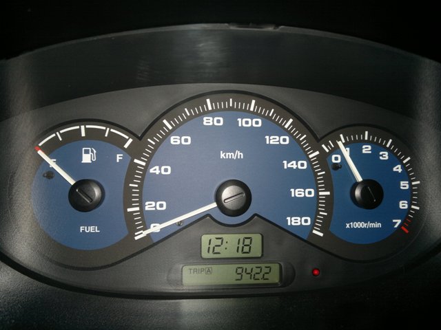

Am si eu o intrebare, cred ca aici e bine sa o pun. Pentru cantitatea de benzina care apare in poza, trebuie sa se aprinda becul de benzina? Ca mi se pare cam la limita, si nu se aprinde. Becul e bun, merge. La contact nu se parinde, dar asa mi se pare ca e la cielo, matiz, tico etc.
E ok? Ca nu merg des in felul asta, dar nici nu as vrea sa am vreo surpriza ca nu se aprinde becul si raman pe drum, cu mizeria din rezervor prin injectoare :-S
Intre "mizeria" de pe fundul rezervorului si injectoare exista 2 randuri de filtre, unul la sorbul pompei si altul dupa pompa.
Se duce mai jos cand se aprinde becul. Indicatorul e orientativ... Bine, exista si "sansa" ca tu sa ai becul ars.
Ma gandeam ca se duce mai jos, dar am intrebat sa fiu sigur. Se vede atunci cand motorul e oprit, ca indicatorul mai coboara ceva sub linia rosie. Becul nu e ars sigur, ca am desfacut "bordul" si am schimbat cu becul de la faza lunga, si merge.
