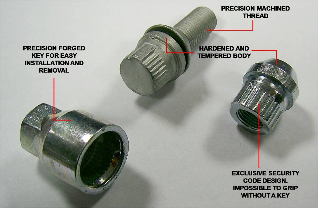

paul_marines Posted November 22, 2011 Ceva de genul Sicurit care costa 80 lei si este oferit de tuning100.ro Share this post Link to post
Viktor Posted November 22, 2011 Din alea are eu, da sa nu va puna > sa-mi copiati cheia. Share this post Link to post

niki Posted November 25, 2011 Cumparat antifurt MC GUARD(de la norauto)=104 lei. Pare mai sigur decat cel de auto100.ro (Cred ca un cleste de instalator mai solid il poate desface) Modelul este 24154 SU desi pe pagina producatorului apare dat 24157Su. Diferenta este data de faptul ca unul are pasul filetului de 1.25 iar celalat de 1.5. Pentru siguranta am intrebat la un service fost daewoo si pasul este de 1,25. Alt model care se mai potriveste 24013SU Din pacate nu au si produse din marca proprie (pt matiz)care erau mai ieftine. Share this post Link to post
niki Posted November 26, 2011 Revin cu o corectura. 24154 SU se potriveste(se pot monta si capacele)dar pentru a nu fi nevoiti sa achizitionati si o cheie de 21 treb. cumparat 24152 SU . Cheia acestuia din urma are capatul de 17(dimensiunea piulitelor de matiz). Dar de unde sa afli toate lucrurile astea. Vanzatorii sunt vai de capul lor. Am cumparat din Carrefour o "cruce" cu toate capetele(17,19,21,23) cu 15 lei si am rezolvat si problema asta. M12x1.25+ capat de 17(orice antifurt pentru a se putea utiliza la matiz) Share this post Link to post
cristiangabi Posted November 26, 2011 Antifurturile McGard sunt cele mai sigure pentru jante de tabla. O sa caut sa achizitionez inainte de anvelope de iarna. Share this post Link to post
cucu Posted November 28, 2011 Sa inteleg ca pe jante de aliaj nu sunt bune? Nu au acelas principiu, se infileteaza pe prezon si se desfac cu o chiei speciala? Share this post Link to post
cristiangabi Posted November 28, 2011 (edited) Bine-nteles ca sunt bune si pentru aliaj. Dar pentru aliaj sunt bune orice antifurturi, ca nu pot fi prinse cu un cleste (piulita intra in corpul jantei). La jantele de tabla ramane afara piulita. Parerea personala e ca acestea sunt cele mai indicate pentru jante de tabla deoarece sunt perfect rotunde la exterior si nu pot fi apucate cu o scula improvizata (aici ar fi o problema si daca pierzi cheia, dar fiind un brand cunoscut se poate comanda). Edited November 28, 2011 by cristiangabi Share this post Link to post

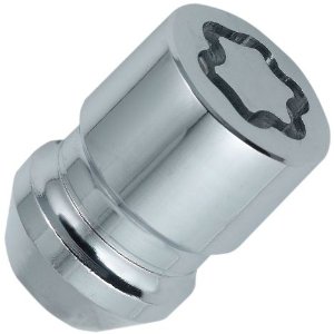

cristiangabi Posted December 23, 2011 (edited) Caut sa cumpar piulite antifurt prezoane pentru Matiz in Constanta. Am cautat la magazinele din zona Casei de Cultura (Poporului) si nu am gasit. Daca aveti indicii, va rog sa postati. Multumesc. Edited December 23, 2011 by cristiangabi Share this post Link to post
niki Posted December 23, 2011 http://www.okazii.ro/catalog/60294216/antifurt-roti-pentru-daewoo.html http://www.okazii.ro/catalog/59916026/antifurt-roti-orice-model-.html Share this post Link to post
cristiangabi Posted December 29, 2011 Am gasit la 55 lei ca in link. La un magazin pe strada Poporului. arch5.okr.ro/auctions.v3/700_700/2010/10/11/f/5/699965921697301883289945-1910024-700_700.jpg Share this post Link to post
