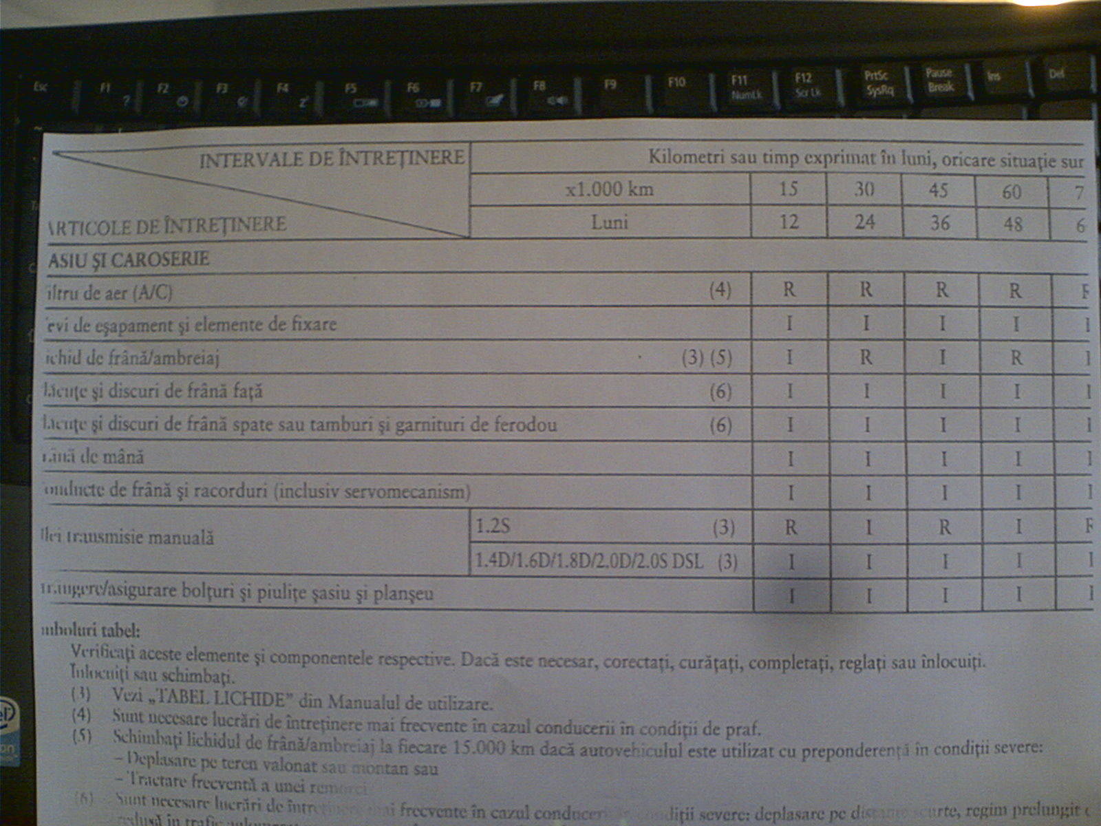

La revizia de 30.000 km trebuie sa luati in calcul si placutele de frana.
Mai ales daca se circula preponderent urban.
La mine le-am schimbat la a doua revizie.
Share on other sites
Salut,
Treaba "ala care a postat pe forum" cred ca la mine se refereau ;) eu oricum nu mai am ce cauta pe la ei.. poate doar sa cumpar ceva cand nu am timp sa ajung in bucuresti sau targoviste.
La revizia de 30k se mai schimba bujiile placutele de frana ... si parca mai scria ceva pe xcartea de service dar nu imi aduc aminte exact (lichidul de frana la aveo 1.4)
Revin Cu detalii eventual o fotografie
Update. Se mai schimba si lichidul de frana/ambreaj
Edited by DevBreak
Nu-i adevarat.
Fa diferenta intre R (Replace) si I (Inspect).
