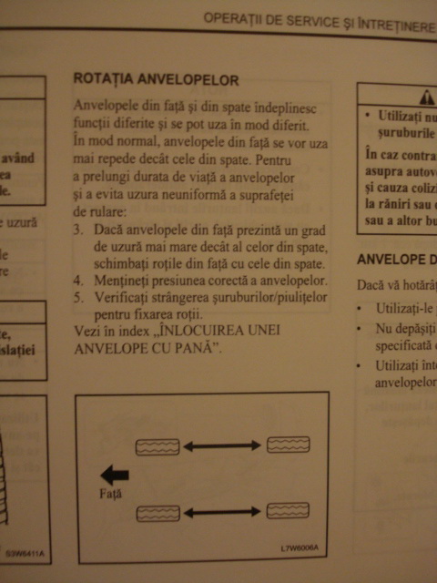

Din cite stiu eu (cum spune si @vladawd),permutarea pneurilor se face in linie,nu in diagonala.Aici mai avem de a face si cu tipul de pneu,care are doar un singur sens de rotatie.Nu stiu cum ar arata si cum ar merge o roata de drepta spate (cu formatul "crantilor"in V sau sageata imprimata pe pneu,indicind spre inainte) cu una de stinga fata.
Esti sigur ca nu se face si in diagonala cu sau fara includerea rotii de rezerva in circuit?
Si eu am ramas surprins cand am citit manualul, caci peste tot auzisem cum ca se schimba pe diagonala.
Atasat este un PrintScreen din manual.
Tu ai roata de rezerva de dimensiuni normale ?

Referitor la anvelopele cu sens de rotatie, cred ca doar pe la cele de iarna mai gasesti asa ceva si asta pentru a genera tractiune in conditii de carosabil acoperit cu zapada. Aici, intr-adevar ar fi vorba de o limitare a rotirii/schimbarii pneurilor in diagonala.
Din observatie si experienta, un pneu de calitate medie + aflat pe puntea fata se uzeaza cu 1 mm la fiecare 10.000 km. In acelasi timp un pneu aflat pe puntea spate se va uza mai putin, in medie cu 0,5 mm la aceiasi distanta. Considerand o limita de 4mm a profilului, ca fiind o limita decenta de uzura, nu markerul de 1,6 mm care anunta uzura maxima [-X ajungem ca durata de viata a unui pneu sa fie in medie de 60.000 km. Motivul rotirii, in acceptiunea mea, este de a mentine o uzura uniforma a pneurilor (foarte necesara vehiculelor cu ABS) si de a obtine o durata maxima de exploatare a acestora.
In acelasi spirit as recomanda 60 000km /4 = rotire la fiecare revizie. De ce asa?
1. Rotind pneurile la fiecare revizie poti observa lesne eventualele semne de uzura neuniforma, indentificand si corectand cauza;
2. Pneurile se vor afla de 2 ori pe fiecare punte avand o diferenta maxima de uzura intre punti de 0,75 mm.
In acest mod chiar si la rotirea in diagonala diferentele pe aceiasi punte sunt minime si nu cred ca inflenteaza comportamentul masinii.
Daca efectuezi schimbarea la jumatatea ciclului atunci diferenta de uzura dintre pneuri este mai mare cca. 3 mm si iarasi o eventuala rotire in diagonala nu pune probleme. Nici daca alternezi cele doua variante linie / diagonala.
Eu le utilizez fara sa am probleme.

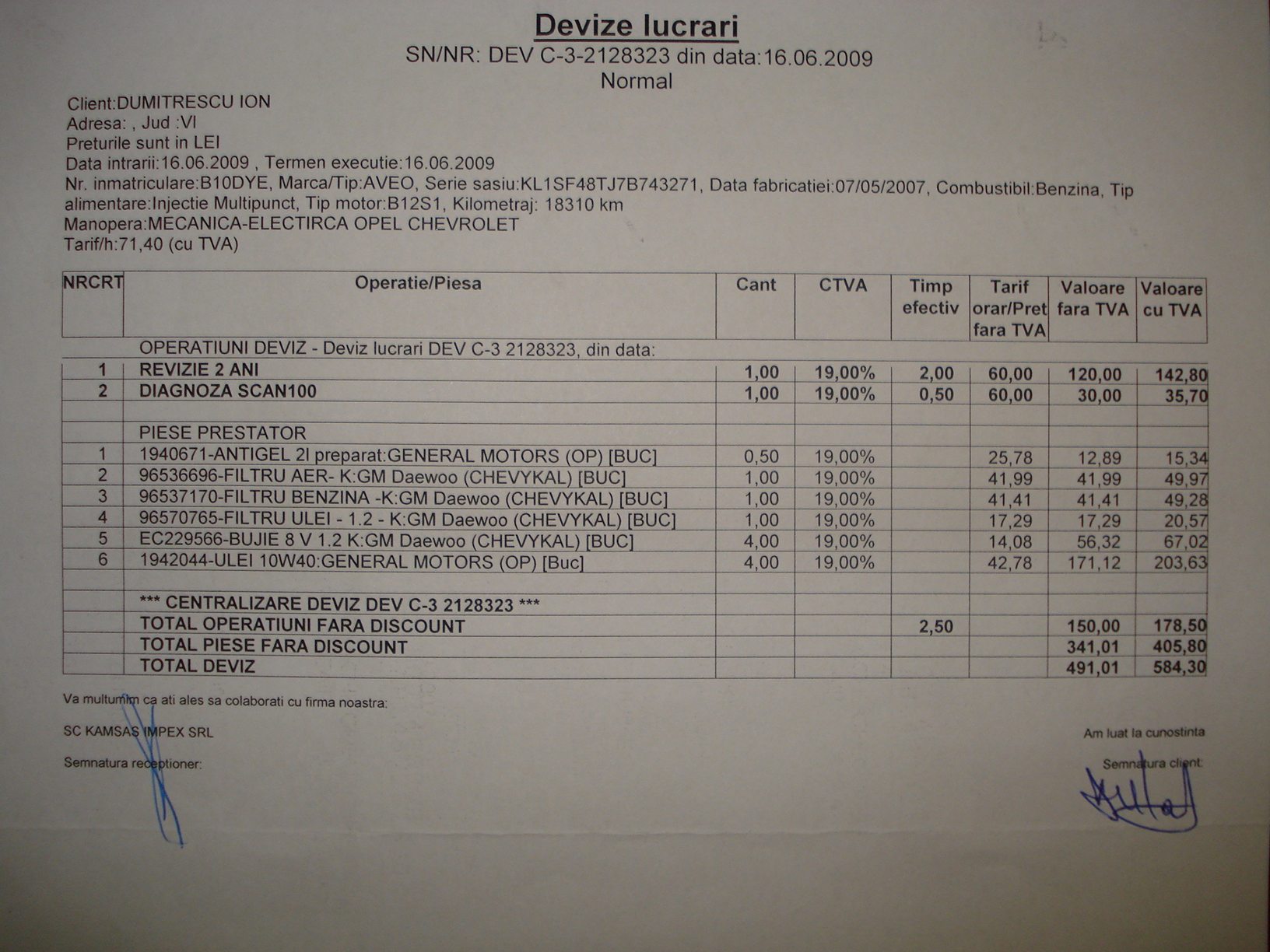

Am facut revizia de 2 ani (18.000 km) la Expocar Targoviste. Cost final : 470 RON (am prins promotie de -20%).
In attach se vor vedea operatiunile efectuate.

Partea frumoasa abia incepe : in timp ce imi asteptam randul la ITP, incep sa citesc ce am platit in urma cu 10 minute ! PROST MOMENT ! Trebuia sa o fi citit inainte sa o platesc. Vad acolo ulei...10w40. Zic "la naiba" si dupa ce termin cu inspectia inapoi la Expocar : De ce mi-ati pus din asta si nu 5w30 ? Aia : Stati domne linistit ! Asta e mai bun, tine 15.000 km lejer, n-aveti probleme. Iar daca aveti, pe revizie e stampila noastra, noi ne asumam intreaga responsabilitate.

Un mic calcul arata ca ieri am cheltuit 470 ron (revizie) + 65 ron (itp) + 50 ron (drumul) + 35 ron (mutarea rotilor de pe fata pe spate) + 20 ron (spalat) = 640ron in total. Toate astea cu cu 160 mai putin decat as fi dat doar pe revizie in Bucuresti, asta nepunand la socoteala faptul ca la DiBas mi-au cerut 300 pe cheie si astia mi-o repara pe garantie.

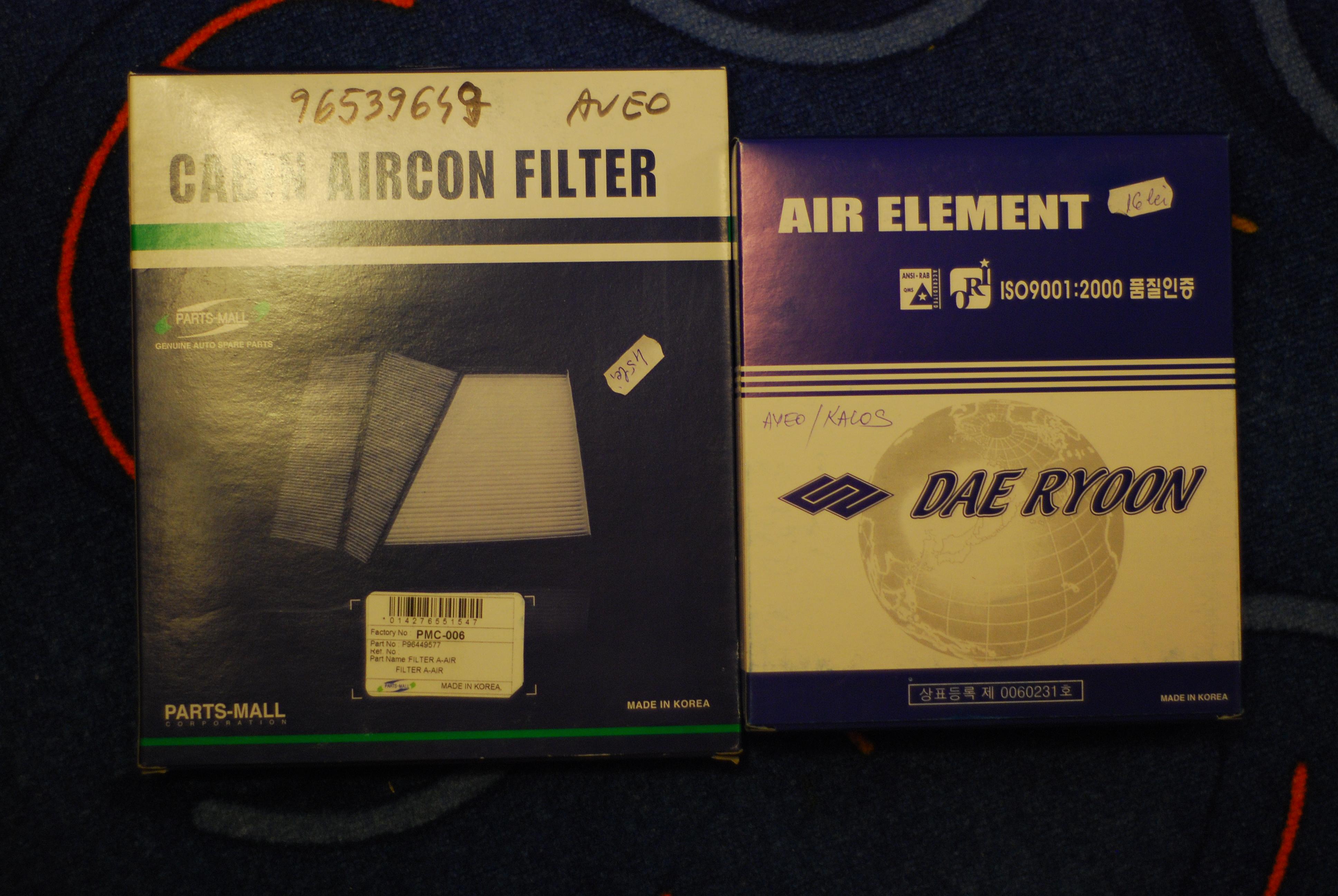

Aaa...si nu mi-au schimbat filtrul de...polen ?! Cel la care ai acces prin torpedou. Nu e de polen ci are alt nume, dar imi scapa acum. Nu mi l-au schimbat ca nu aveau pe stoc. De unde cumpar si eu asa ceva si cu ce pret ? De asemenea, de unde as putea sa cumpar ulei 5w30 GM si cu ce pret ?

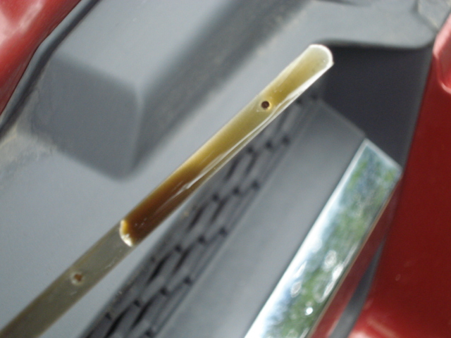

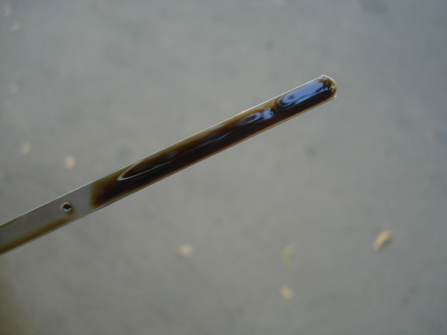

In attach - poza cu uleiul de dinainte de revizie si poza cu cel nou.

Filtru de habitaclu am luat acum o luna de la un magazinut vizavi de Romaero, foarte aproape de intersectia cu Ficusului. Are o reclama de Mann atarnata la vedere. 106 RON, adus a doua zi. Ulei nu se gaseste mai peste tot?! :) Trebuie sa fac si eu revizia pe anul asta si cred ca o sa-mi cumpar singur sa-si treaca si ei manopera pe factura si sa ma aleg si eu cu stampila in caiet.

Mergi vreo 500 km cu uleiul acela, sa speli motorul.

Filtru habitaclu- 45 lei, filtru motor- 16 lei. De la magazinul Daewoo din Piatra (langa magazinul Carpati). Scump?

@Lucian M : N-au si magazin online ?
@safari hunter : n-am la ce sa fac poza pentru ca nu mi le-au dat; in manualul de 1.2 la ulei am doar doua uleiurile trecute si anume 5w30 si 10w30.
Din pacate, nu au magazin online. dar daca vrei, iti cumpar eu si-ti trimit. M-au ajutat si pe mine altii.
In factura vad ca scrie GM (OP), probabil de la Opel, iar daca este asa e tragic. Daca este jegul de ulei Opel 10W40 care la Metro se gasea cu 12 RON litrul, nu pot decat sa imi exprim ingrijorarea fata de masina ta si sa admira cu cata nesimtire cei de la Expocar isi trag banii.
