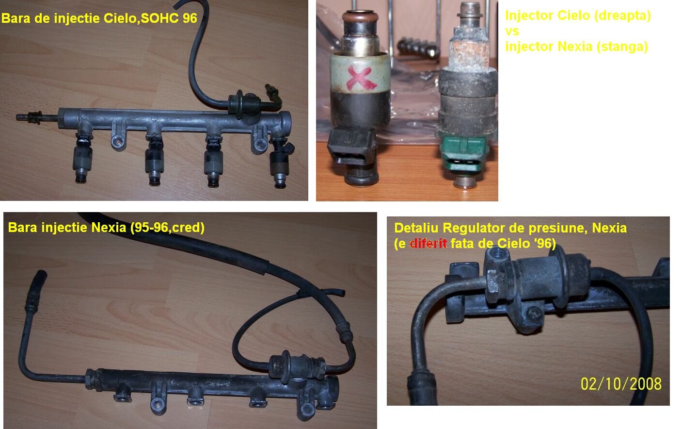

Ieri am facut rost de o bara de injectie de pe o Nexia si am incercat sa ii dau jos regulatorul de benzina, relgulator care arata complet diferit fata de ceea ce am eu pe masina. In sfarsit sper sa se potriveasca regulatorul meu nou pe bara asta de injectie de pe Nexia. Ati mai incercat asa ceva? Sunt motive sa nu se potriveasca?
Vestea proasta am dificultati si cu surubul de pe bara asta de injectie de Nexia. Deocamdata am incercat sa il desfac dar nu am reusit. Am renuntat din start, vrand sa evit distrugerea si a acestui surub.

Rampa de pe nexia este de motor korean .
