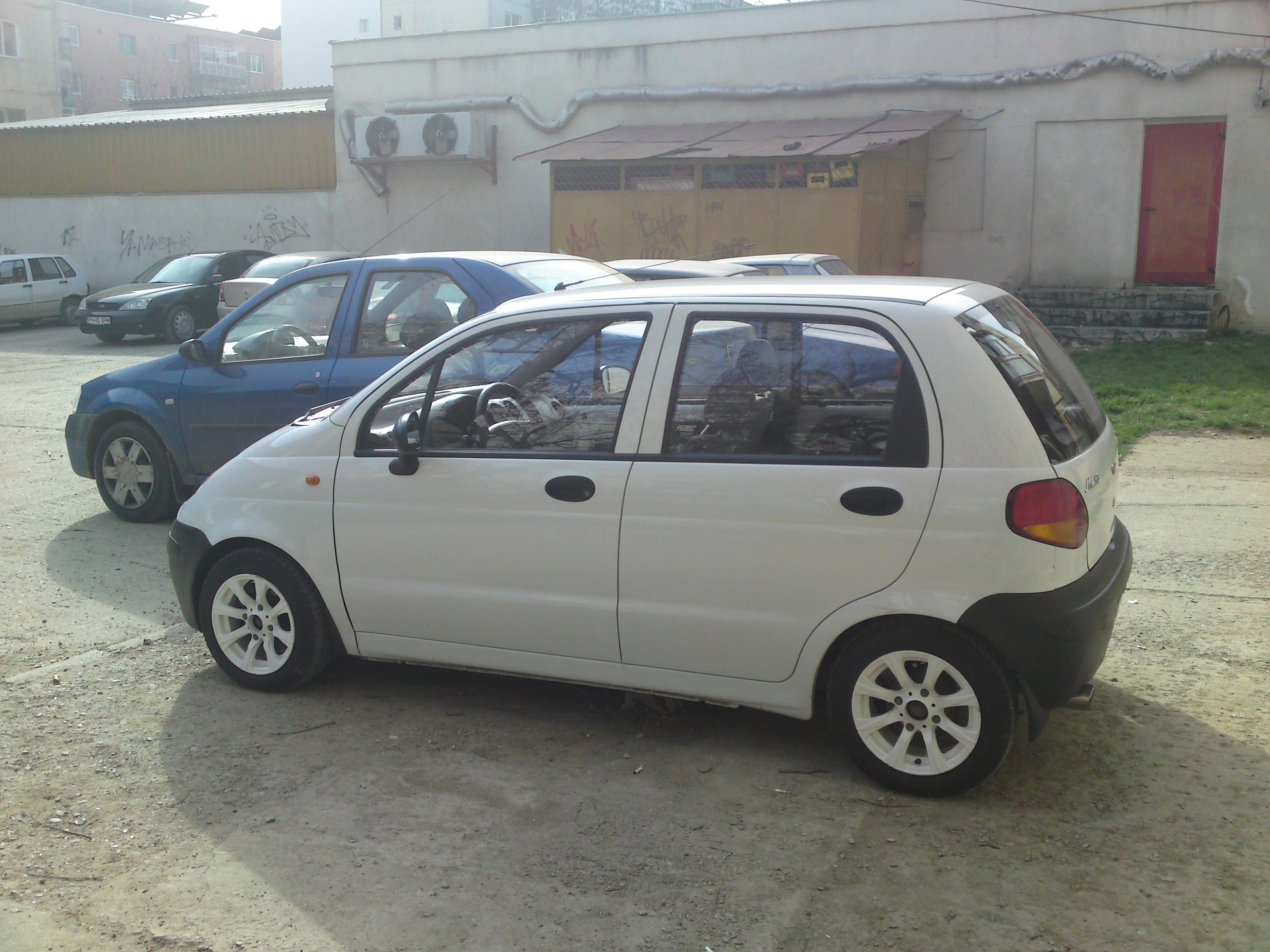

Bestial :) . Mi-ar place sa il fac si pe al meu asa : jantele + filtru K&N si suspensia. Cat te-au costat in total ? De filtru esti multumit ? Nu pui un film pe youtube ??? Tare curios sunt cum suna un K&N
Share on other sites
Jantele cu tot cu reconditionare m-au adus pe la 12 mil, suspensia cu totul vreo 15, filtrul putin peste 2 mil.
Filtrul, nefiind conic, nu are un sunet specific, dar masina e mai zgomotoasa din cauza eliminarii rezonatorului. Oricum, ca sfat, nu iti lua doar filtru ca ti-l iei degeaba. Degeaba ai admisie daca esapamentul e subtire ca un creion, daca vrei mai ieftin incearca doar cu o remapare.
De filmulet am uitat, o sa incerc zilele astea sa fac unul si cu ocazia asta poate inregistrez si un timp 0-100. Da tre' sa caut un drum necirculat, pentru teste, si imi e cam lene :)

Arata foarte bine, unde ai vopsit jantele? "Coafura" rezista? :)
Sablare + vopsire la pistol + uscare la cuptor. Coafura rezista  <img src= ">
E un atelier in Sfantu Gheorghe, jud Covasna, destul de cunoscut.

100 real este sub 110, cel putin la mine, pe la la 105-106km/h. Oricum, diferenta mica. Masina insa se infige foarte frumos, normal insa avand in vedere ca modificarile au fost facute cap-coada.
Ce dimensiune au jantele tale?
Cum ziceam, un accelerometru ar rezolva problema :)
Jantele sunt pe 13, pneurile 155/65.
Si ET/restul dimensiunilor lor? Par ca ies ceva mai mult in afara decat cele stock. Oricum, sunt superbe!
De la ce masina/ce marca is?
Edited by closchkutza
Am banuit ca se adauga o secunda la ce am cronometrat eu - si 14 secunde nu e rau absolut deloc! De exemplu Cielo al meu e dat cu 12,8sec. ...
Chiar e fain ce ai facut din masinuta asta.
Jantele sunt CMS, latime 5,5, ET 28.

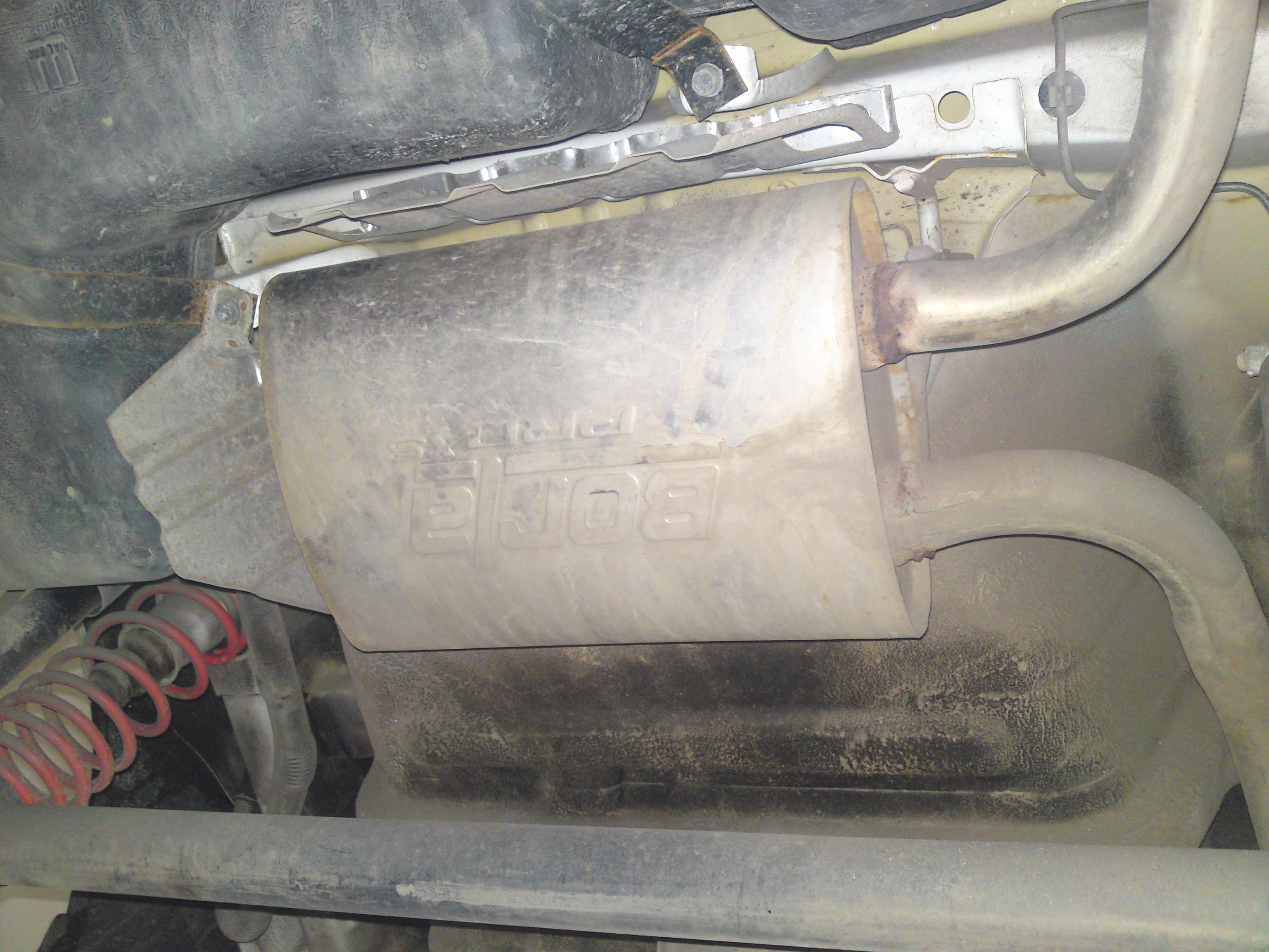

Trage frumos masina, ce i-ai facut la motor, ai scos restrictorul?
Robert, diferenta la benzina am observat-o la viteza maxima pe acelasi sector de autostrada (si ambele teste dupa remapare). Cu benzina 95 nu sare de 155 pe bord, dar cu 99 am sarit de 165, chiar foarte aproape de 170 pe bord (asta insemnand un 160 real). La 0-100 nu se simte nici o diferenta. La consum nu te pot lamuri exact pt ca merg foarte turat cu ea. Tot ce pot spune este 5,5-6 strict extraurban, mixtul poate fi intre 6 si 7,5, strict urban am mers un singur rezervor undeva sub 9, dar evident ca poate sari de 10.
Ca bani cam asa: 1100 ron evacuarea, filtrul a fost putin peste 200, iar remaparea a fost pachet cu cea de la logan, 1000 ron ambele masini.
Tommy: scos restrictor, scos rezonator, tub pt admisie aer dus mai jos (cam be la mijlocul barei fata), filtru aer K&N panel, remapare, evacuare completa dupa catalizator cu tobe Borla.
