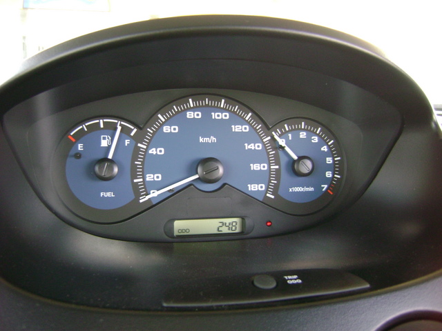

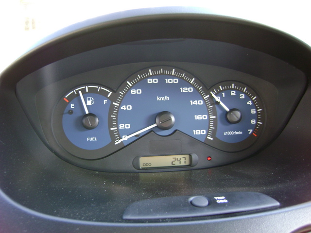

Revin cu detalii privind evolutia consumului la Spark, ajuns acum la 450 km. Am facut azi o excursie de vreo 210 km, din care aprox 40 km inlocalitati, 10 drum de tara, restul in afara localitatii. Am mers usor, cam la 3000 turatii, si cu o viteza de pana 110 km/h. Pozele atasate reprezinta:
1. Nivelul de benzina la plecare
2. Nivelul de benzina la plecare, dupa alimentarea cu 10l
3. Nivelul de benzina la intoarcere
Concluziile mele:
1. Am consumat ceva peste 10l, in progres fata de primii 250 km,ceea ce e acceptabil
2. Indicatorul de benzina nu arata ce speram eu sa arate, adica o diviziune sa reprezinte aprox 9 litrii

Despre neliniaritatea indicatorului de nivel benzina s-a scris in postul #12.
Genul acesta de calcule, dupa acest indicator si cu trasee neomogene, nu sunt relevante.
Obsesia consumului la 250 km si fara o acomodare cu genul acesta de motor + cutie, n-are un rost.
