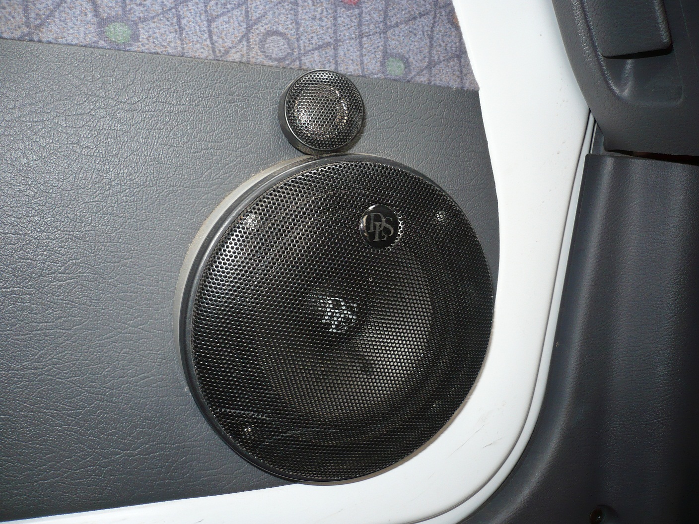

VaLa Posted October 20, 2010 (edited) August , Eu am fetele usii cam cum se vede in poza 2 si am si masca ovala pt difuzoare chiar in locul unde sunt in poza .Masina mea e luata din aprilie , sh ( dar e din 2007) , si acum cand am montat inchiderea am vazut ca usa de la sofer nu avea folia . Am presupus ca a avut boxe si radio pe ea si baietii le-au dat jos.Nu stiu daca matijul " coaja" are firele pt boxe trase in usi ca al meu le are.Am masurat si incap boxe de diametrul 13cm si adancime cam 5 cm Dar boxele originale unde gasim?? pt cei care nu vor mai puternice ... Edited October 20, 2010 by VaLa Share this post Link to post

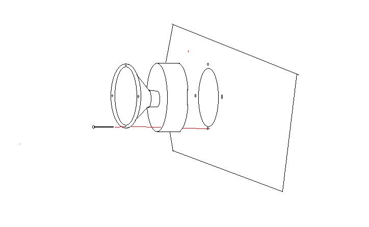

cristics Posted October 20, 2010 (edited) si mie.as avea eu o solutie dar poate imi impartaseste cineva din experienta lui. Am facut distantoare din teava PVC de canalizare, se potriveste la fix pt difuzoarele de 13cm. Ca sa nu iei teava intreaga, ceri cot. Dupa cum se vede in poza, culoarea gri chiar se potriveste. Cui nu-i place, poate s-o vopseasca negru mat si arata super. Eu le-am montat in urma cu 4 ani si asa au ramas. Edited October 20, 2010 by cristics Share this post Link to post

calinjack Posted October 21, 2010 Am facut distantoare din teava PVC de canalizare, se potriveste la fix pt difuzoarele de 13cm. Ca sa nu iei teava intreaga, ceri cot. Dupa cum se vede in poza, culoarea gri chiar se potriveste. Cui nu-i place, poate s-o vopseasca negru mat si arata super. Eu le-am montat in urma cu 4 ani si asa au ramas. super idee!cam de cati mm le-ai taiat tu si teava de care a fost 110sau 120 sau... Share this post Link to post
cristics Posted October 21, 2010 super idee!cam de cati mm le-ai taiat tu si teava de care a fost 110sau 120 sau... Crede-ma ca nu mai stiu...imi amintesc ca m-am dus cu ruleta la magazin si am masurat...dar ar trebui sa fie aproape de 130mm...le-am taiat la 25mm... Share this post Link to post
calinjack Posted October 22, 2010 bine , teava e doar un distantier,dar cum ai prins difuzoarele de usa? Share this post Link to post

augustinionut Posted October 31, 2010 bine , teava e doar un distantier,dar cum ai prins difuzoarele de usa? Fa un exercitiu de imaginatie: diametrul tevii e mai mic decat al difuzorului dar mai mare decat diametrul cercului pe care se afla gaurile de prindere ale difuzorului. Tot ce iti mai trebuie sunt suruburi mai lungi Share this post Link to post

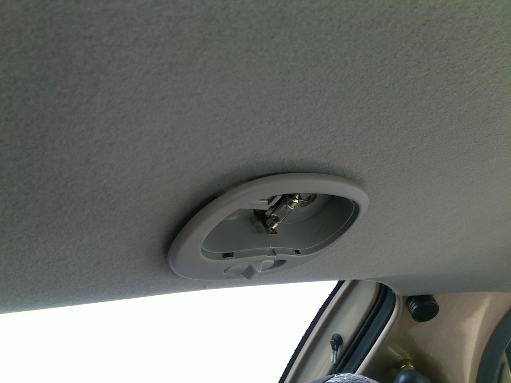

brutusvmd Posted January 9, 2011 (edited) Plafoniera cu leduri: cum ai dat jos lampa de la plafoniera? Edited January 9, 2011 by brutusvmd Share this post Link to post
calinjack Posted January 9, 2011 nu-i greu se scoate "parbrizul" de la lampa si apoi o sa dai de un surub Share this post Link to post

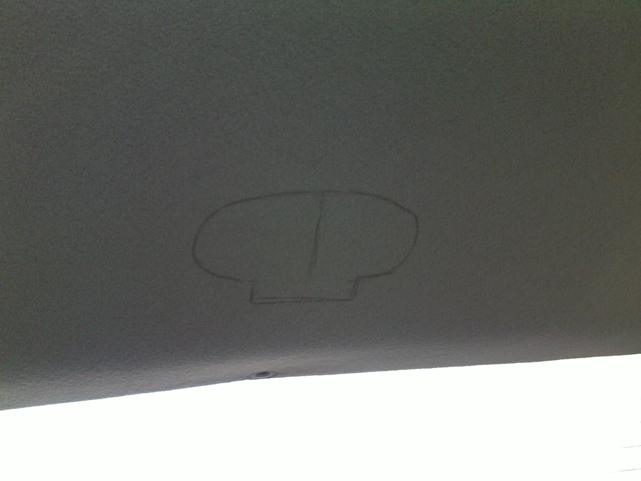

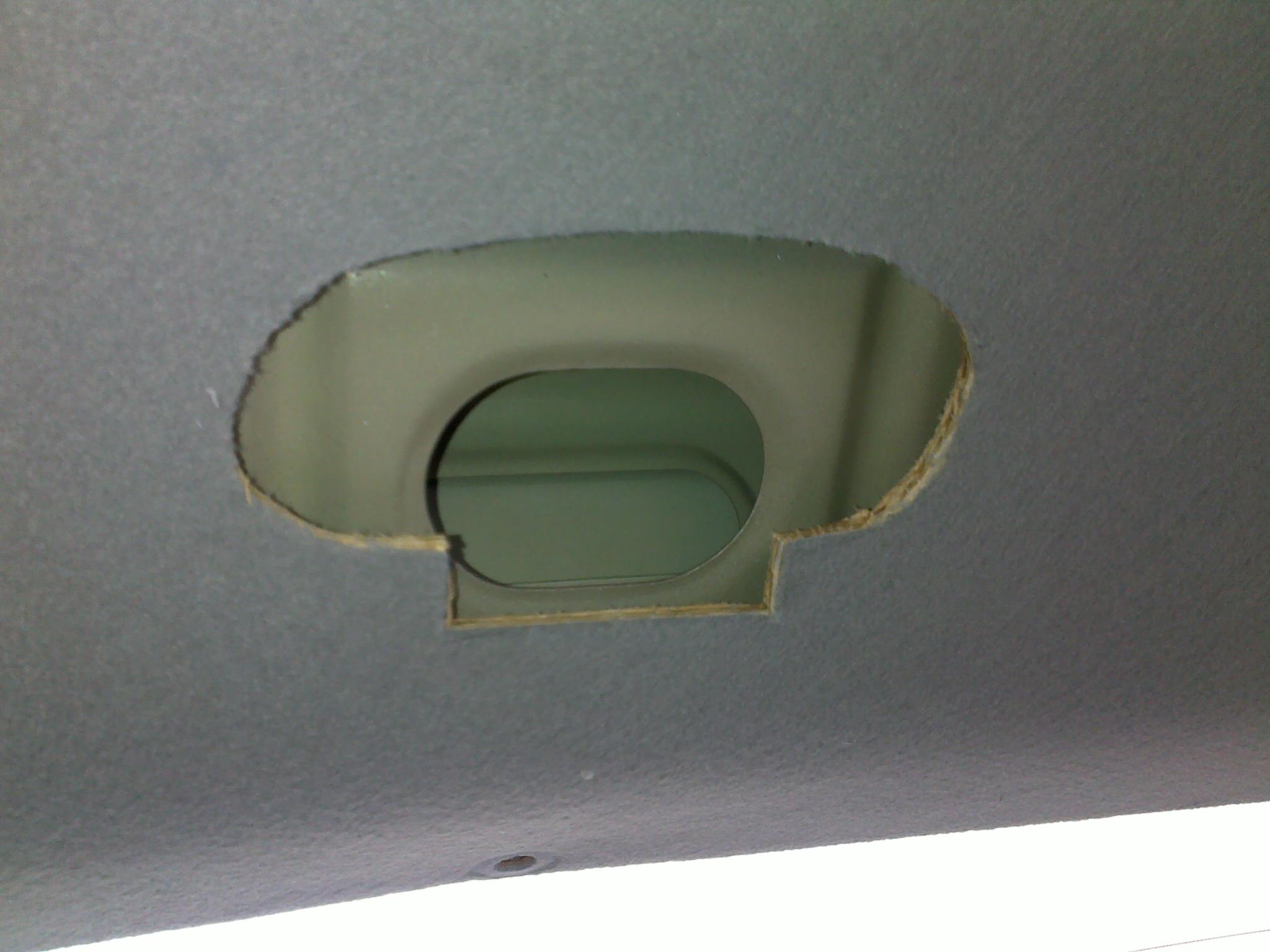

lperisoara Posted February 27, 2011 Ca tot s-a vorbit pe aici de plafoniere, m-am hotarat sa-mi pun a doua plafoniera pentru bancheta din spate. Am cumparat o plafoniera sh, am masurat in mai multe locuri distanta dintre plafon si tabla (cu un ac subtire si lung), am desenat conturul plafonierei, dupa care am taiat plafonul si am dat gauri pentru suruburi. Iata pozele: Deoarece ramane o mica distanta intre plafon si plafoniera (cam 3 mm), am taiat cat am putut din partea din spate a plafonierei (unde lovea in tabla), iar intre plafon si tabla am mai bagat un pic de burete de umplutura ca sa stea plafonul un pic umflat. Cand o sa fie mai cald afara o sa trag alimentare de la plafoniera fata si masa de la usile din spate . La final o sa revin cu poze. 2 Share this post Link to post
