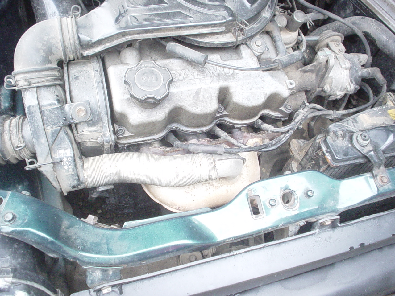

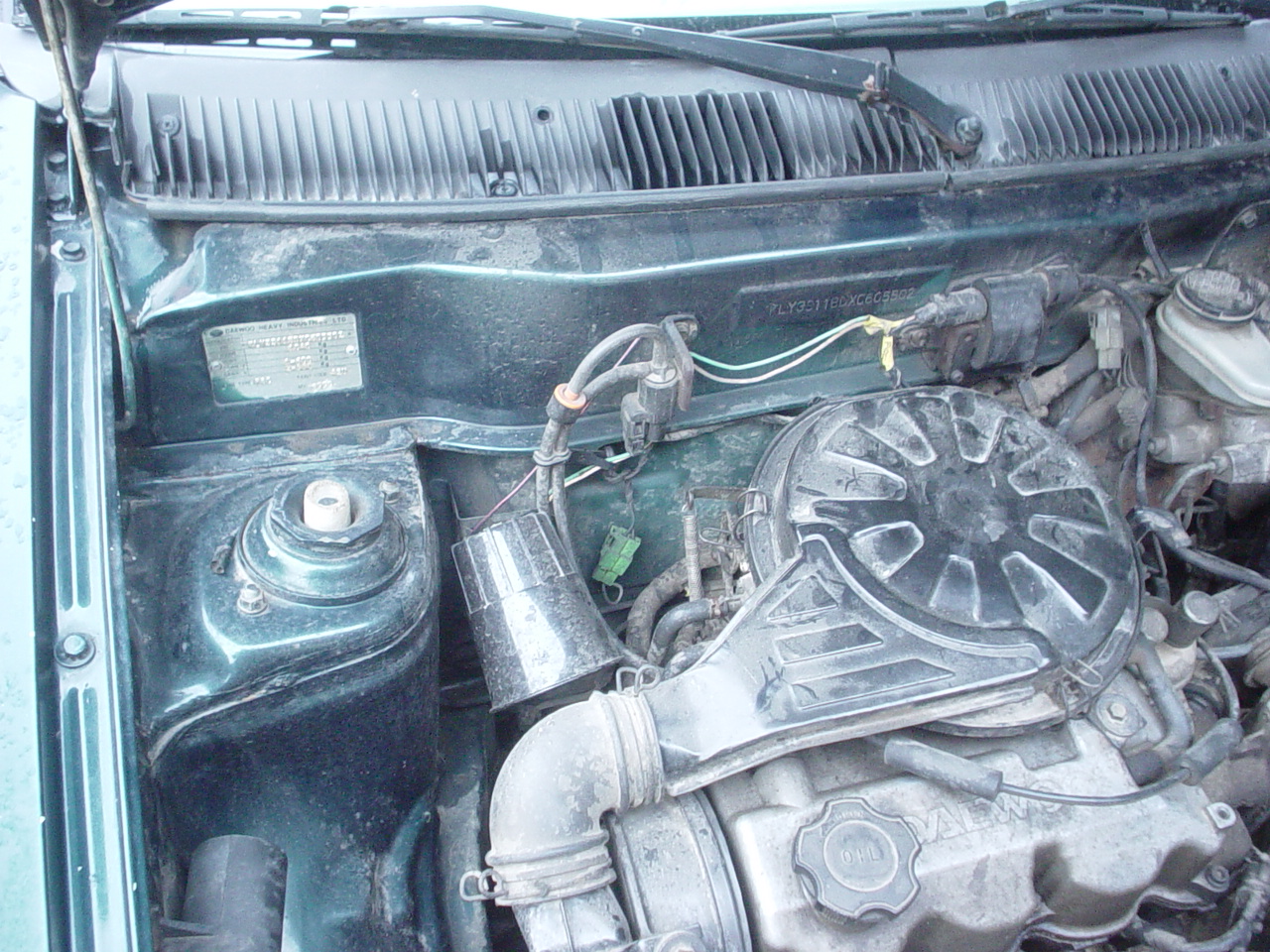

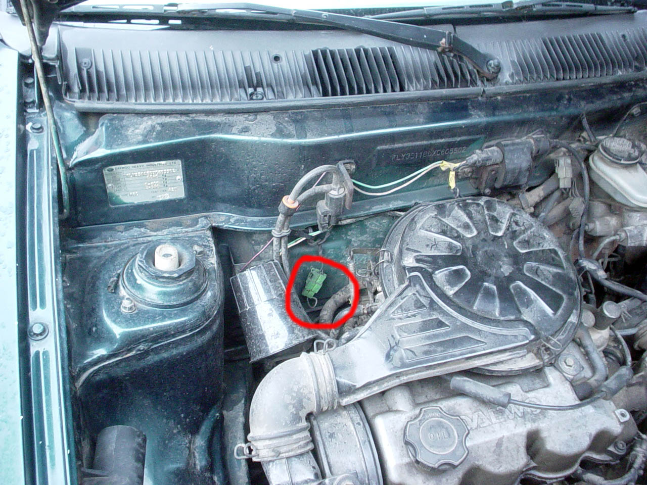

M-am uitat sub capota la un prieten si am exact aceleasi piese ca si el...insa masina lui a fost "facuta" din doua masini accidentate. Asa ca s-ar putea ca si acesta sa aiba unele lipsuri. Pozele astea sunt de la masina lui, identica cu a mea.
Mie imi lipseste selectorul acela Winter Summer pentru aer cald sau rece...asta stiu. Restul? Ceva idei?

Nu pare sa iti lipseasca ceva.Cele din 2000 in colo au fost euro 2 si au IAC si cateva alte dispozitive de depoluare.La tine nu este cazul masina fiind din '99.

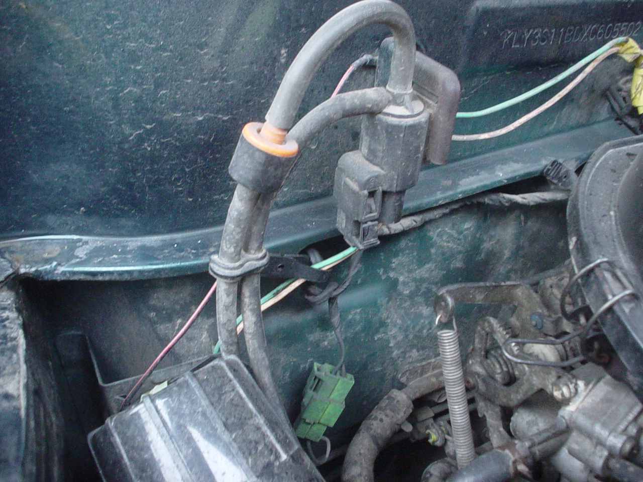

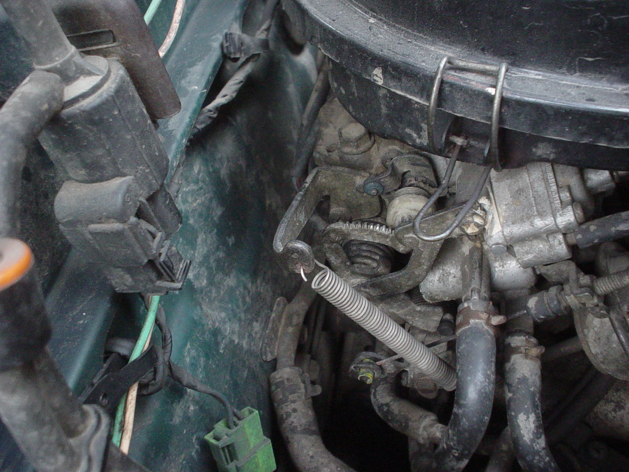

O intrebare suplimentara. Ce e cu mufa asta de ce e pusa pe "inchis? Asa e si la mine dar habar nu am. Stiu ca s-a mai discutat dar nu mai gasesc...

M-am cam linistit...e masina unui prieten in poza...dar a mea arata mai murdar...
chestia aia cred ca vine pentru masinile cu A/C si controleaza relantiul...cred ca...

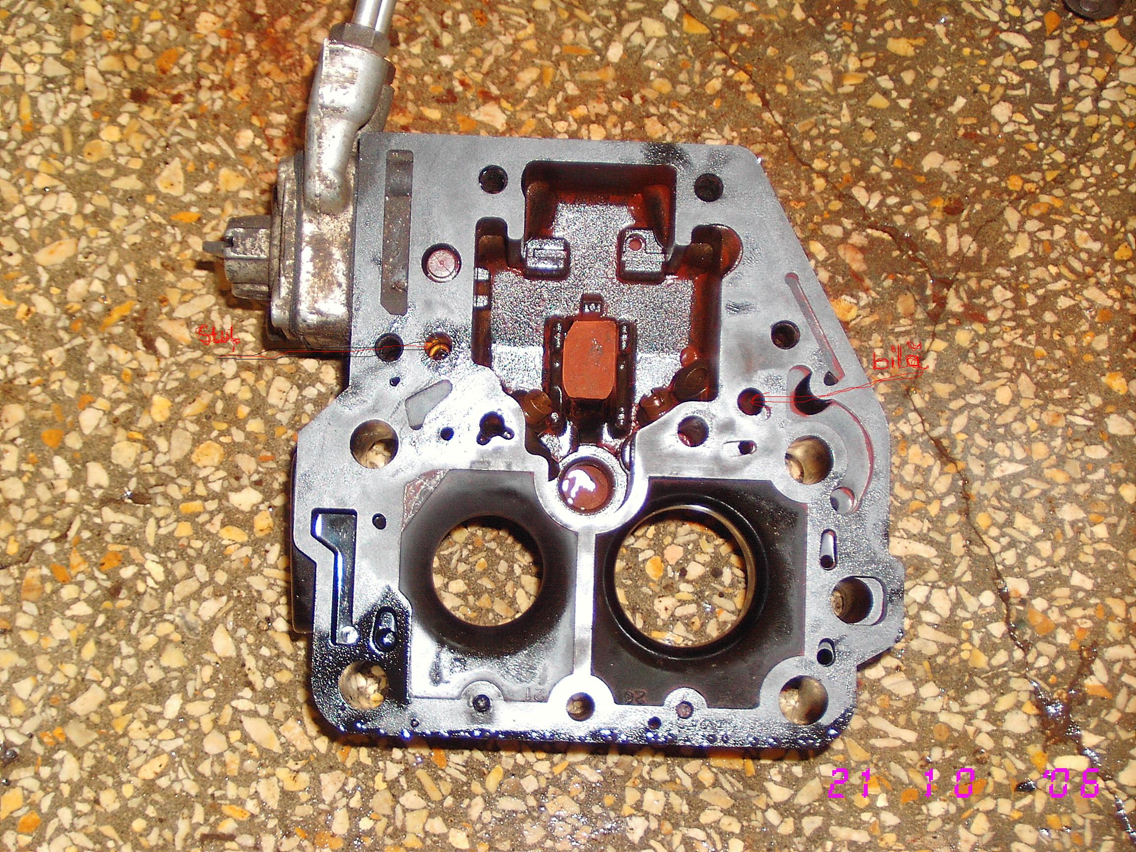

Nu se vede. Dupa ce am desfacut carburatorul, am constatat, ca-mi lipseste acea greutate care tine la loc biluta aceea de la pompa de sprit. Intrebarea mea acum este: cate grame are acea greutate? Biluta exista, insa nu greutatea.

post-2247-1163508240_thumb.jpg Cand am desfăcut carburatorul, se vede in poza in ce locuri am gasit bilă si in care contragreutate (stut cum i-am zis eu). Să inteleg ca tu stii că bila si acea contragreutate intră in acelasi loc ? Acel stuţ are o grosime de 3 mm, lungime de 6mm si e făcut din aliaj de alamă sau bronz ( e galben rosiatic).

Ne-am uitat in catalogul de piese in mai multe magazine si m-am uitat si in manualul de service si zice ca contragreutatea apasa bila ca sa nu se declanseze pompa de sprit la cea mai mica apasare a pedalei de acceleratie. Daca ai bila si nu ai contragreutatea, logic, masina iti consuma mai mult. Daca ai contragreutatea si nu ai bila???? Daca acopera cum trebuie orificiul pe care l-ar acoperi bila, atunci iti creste doar un pic consumul. Daca nu ai nici bila, nici contragreutate atunci iti merge non-stop spritul...si atunci se zice ca ai Oltcit :tongue:

Carburatoarele sunt identice la ambele modele si cele cu plumb si celelalte fara, numai că la cele cu euro 2 mai au o supapă BVSV si o canistră de benzină în plus. Revenind la problema noastră, e ca dacă nu ai nici biluta si nici contragreutatea înseamnă că ai o problemă, masina nu se mai accelerează la prima pedală, abia de la a-2 apăsare a pedalei, incepe sa se accelereze. Despre consumul fara bila si contragreutate nu pot spune nimic, insa la mine am doar bila într-o parte, iar in cealalta parte am contragreutate si nu am probleme cu consumul, e destul de bun, am mers după cum am mai spus-o, 950Km cu 42 l benzină ( mixt, oras si afară). Fa si tu o poza cu carburatorul tau să-mi dau seama daca e diferit de ce am eu.

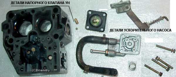

Principiul de functionare a pompei sprit:
Cand apesi BRUSC pe pedala de acceleratie, pompa preseaza o cantitate de benzina in doua tuburi in interiorul carburatorului:
1-ul tub duce spre camera de nivel constant unde presiunea face ca bila nr1. sa opreasca drumul benzinei.
2-lea tub - aici este biluta si greutatea buclucasa. Greutatea asta face ca dupa apasarea pedalei de acceleratie, pompa de sprit sa se opreasca, asta inchide rapid orificiul prin care merge benzina spre ciocul care directioneaza spritul in galerie.
Faptul ca tie iti merge bine fara bila la locul lui mi se pare o coincidenta ca acea contragreutate poate inchide orificiul din care vine benzina dinspre pompa de sprit.

Ai avut dreptate, acolo e o bila si o contragreutatea, însa surpriza e că acea contragreutate are marginile teşite si calca destul de bine pe scaunul de bronz care duce la pompa de spriţ, deci inchide circuitul. Ieri am desfacut iarasi carburatorul si am bagat bila la locul ei, post-2247-1163836566_thumb.jpg. Se vede si din poza ca acea contragreutate si acea bilă, fac parte din ansamblul pompei de spriţ. Mersi pt raspuns :drinkers:
