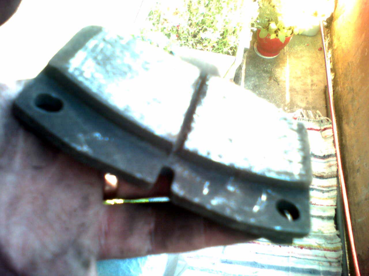

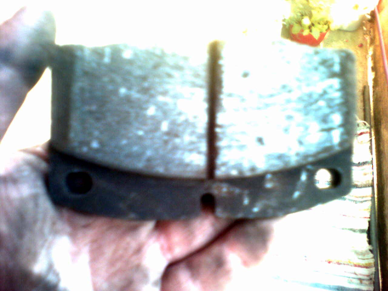

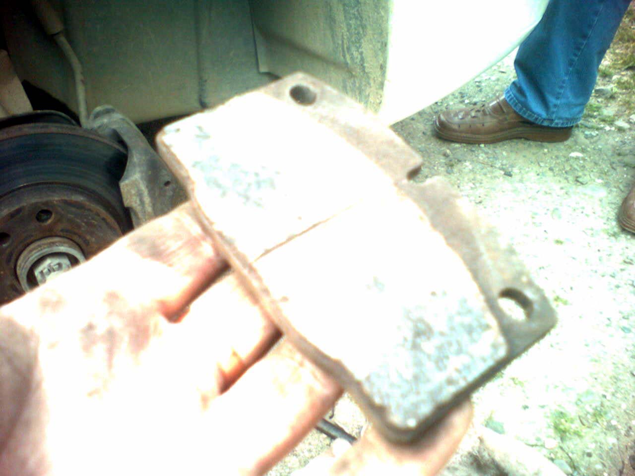

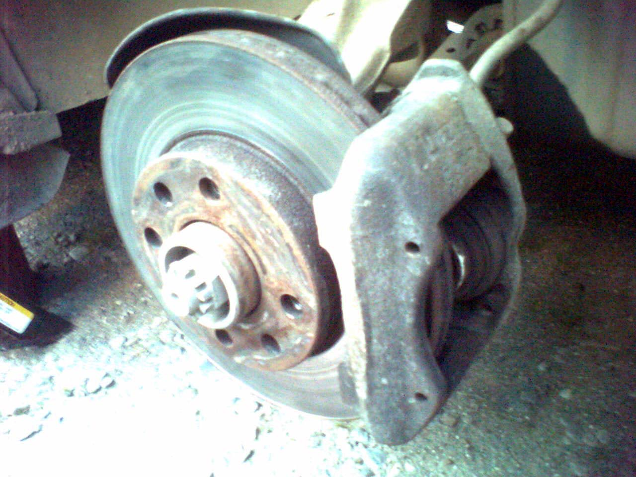

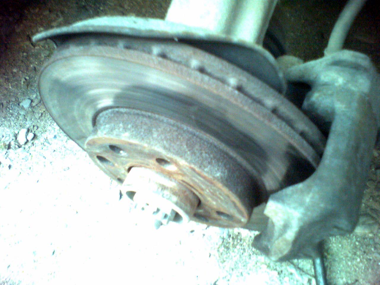

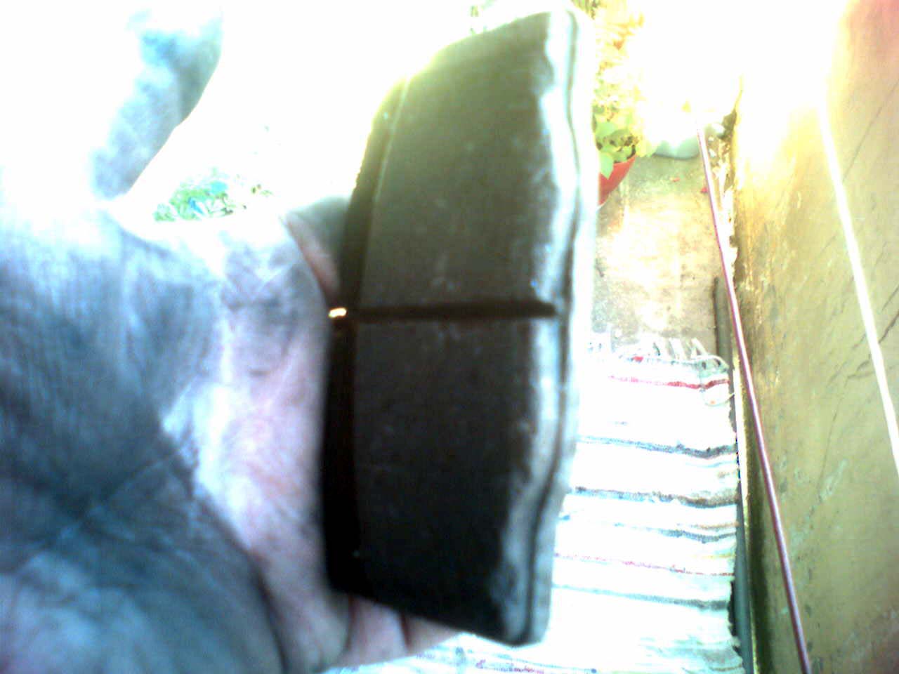

Tocmai am terminat de citit cele 24 pagini referitoare la frane. Rog un ajutor din partea celor avizati in urmatoarea problema: Roata dreapta fata Cielo 95 se incalzeste. Am demontat si scos placutele afara si am gasit cea exterioara gata. Pistonasul se misca oarecum lejer. Postez niste fotografii facute cu telefonul din care rog sa mi spuneti ce tip de placute sunnt acestea deoarece difera fata de cele postate in alte foto anterioare. Am discuri ventilate schimbate de fostul proprietar (nu stiu placutele ce soi sunt). Intrebarile scurte ar fi:
1. Am placutele uzate inegal si spatiul in care acestea intra inegal. Cum bag placuta mai groasa acolo, nestind cum se demonteaza etrierul de pe masina (nu am scos decat bolturile, arcurile de revenite a placutelor si placutele)
2. Poate reiese din foto ce soi de placute trebuie sa comand.
3.Ce soi de garnituri pentru pistonase trebuie sa cumpar in eventualitatea ca desfac etrierul avand in vedere ca ma deplasez 70 km pt piese la Suceava.
4. Precizati va rog frumos daca in afara de garniruri la pistonas mai trebuie cumparat/inlocuit ceva la etriere si cum demontez etrierul de pe masina.
Toate aceste intrebari le am pus din perspectiva unuia care a mai mesterit la frane acasa dar numai pe autoturism dacia.
Va multumesc pentru rabdare si intelegere
Cu stima,
Doru Ciobanu
Edited by dorucioby
Intotdeauna se uzeaza inegal placutele mai ales la acest tip de etrier.Pune placuta cea mai uzata pe interior iar pe exterior intre etrier si disc introduci o surubelnita dreapta si tragi de ea pina cilindrul intra inapoi in etrier.Lasa garniturile in pace si schimba lichidul de frana.
