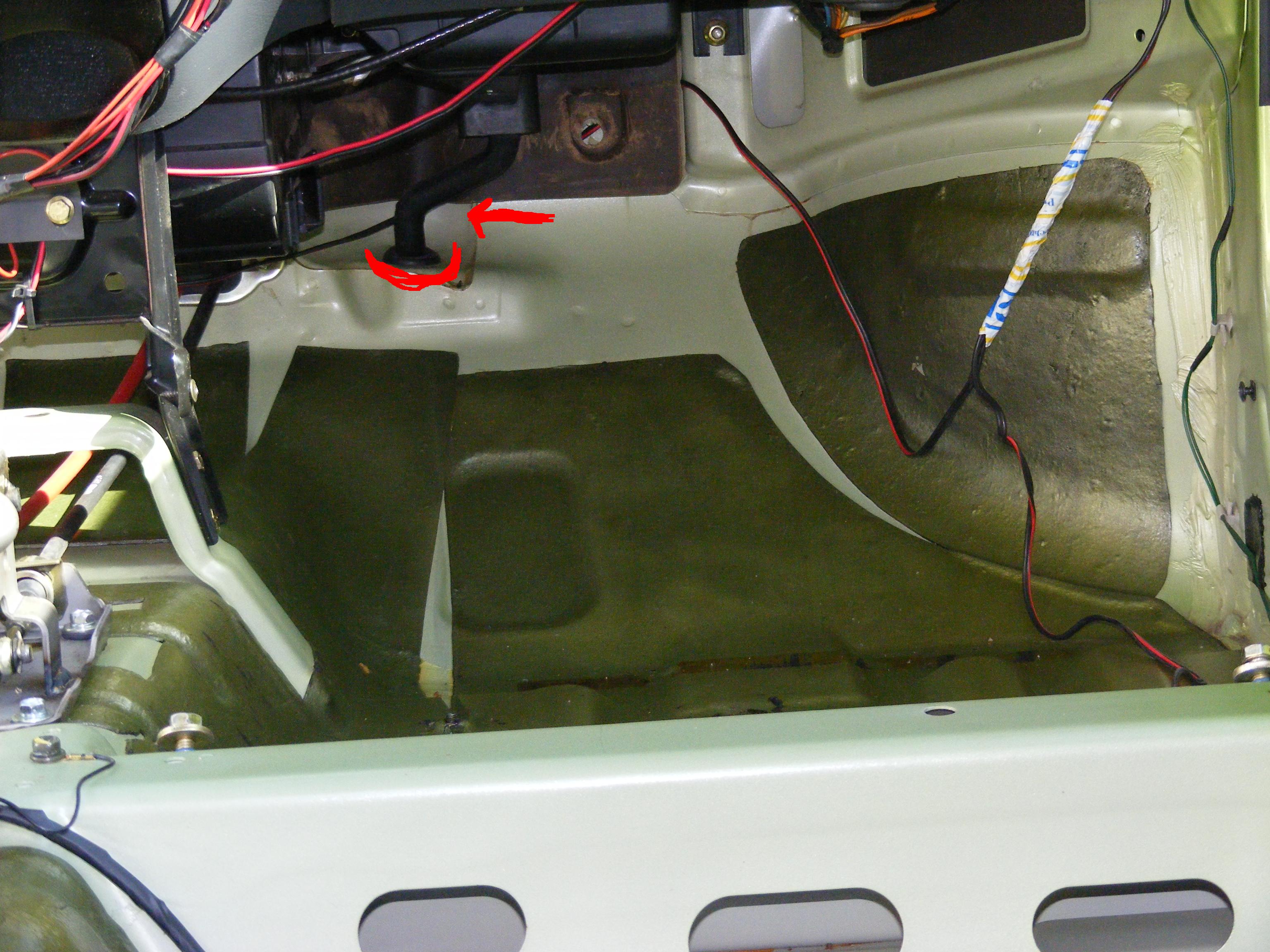

Imi curge condens de la AC :shock: in Matyz, inauntru.
Location: pasager drepta fatza, la locul picioarelor.
Analiza: m-am uitat eu shi am vazut un fel de cutie neagra, care se termina cu o tzeava mica. Pe acolo curge la greu apa, cum pornesc AC-ul. Asha ca imediat se face o baltoaca mare in mashina, la covorashul din dreapta.
Ia sa urmaresc si la mine ca esti a doua persoana pe care o aud ca se plange de asa ceva.In mod normal trebuia sa se scurga sub masina,nu in masina.
Da mocheta la o parte in zona aia si ar trebui sa vezi un furtun scurt (max 10 cm) si destul de gros care intra in podea si la celalat capat nicaieri. Furtunul ala a iesit din gaura de unde iti vine tie apa. Infige-l in gaura si ai rezolvat problema, eventual pune-i un colier ca sa fii sigur; eu il am fara colier si nu am mai putut sa-l scot. Daca ai mai folosit
AC-ul si mai demult in conditii de caldura si nu ai avut problema asta inseamna ca trebuie sa ai furtunul, daca e prima oara nu sunt asa sigur. Am patit si eu acum un an, nu sunt sigur dar cred ca nu era infipt din fabrica, si s-au trezit ai mei cand le-am dat masina sa se duca la Bucuresti ca au apa acolo. Eu n-aveam probl pt ca nu folosesc AC-ul, numai il intretin.
Mersi Laurentziu83 s-a rezolvat! :aplauze: Al draq furtun nu se vedea era bine pitit, trebuia sa dau mocheta la o parte. Al draq furtun, e doar mashina de 5000 de euro, am prea multe pretentzii! :flaming:

Salut,
Venind spre cluj cu matizul meu, cam 40 km, am observat apa pe mocheta de la pasager. Din cate am vazut apa se scurgea chiar din "orificiul" de unde iese aerul cand reglez la picioare. Ideea e ca nu am pornit eu aerul conditionat decat pe parbriz. Am mai patit acest lucru si vara trecuta si nu am laut in seama ca imi ziceau cei de la o spalatorie ca multe masini ce le spalau ei, aveau balta inauntru la picioare.
Voi ce ziceti?
P.S. Mentionez ca daca pornesc aeratoarele cu aer rece sau cald, fara AC nu am aceasta problema. Ma gandesc ca e vorba de ceva condens, dar nu stiu exact.
Edited by StandDuPp
In partea pasagerului la picioare daca ridici mocheta pe unde baga aer la picioare un pic mai la dreapta o sa vezi un furtun care ar trebuii sa iasa un pic prin podea ca sa se scurga condensul. La tine acest furtunas a iesit de acolo si condensul de la A/C se duce in interior.
Edited by bishnitzarul
Mersi mult de tot. O sa ma duc sa ma uit si o sa revin cu detalii.
