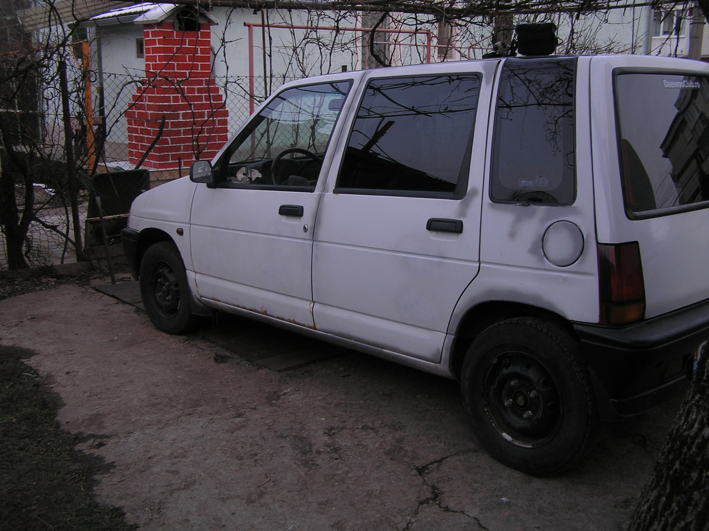

M-am tot gandit de plictiseala , sa imi prezint si eu masinuta .
E vorba de un Tico alb casablanca ,din 1999 , cu carburator . Km la bord 132.000 la cumparare . Nu era in stare jalnica sau rea , dar necesita un pic de atentie si multa bibileala + piese + chef de lucru :lavolan:
Pun cateva poze chiar dupa ce am cumparat-o de la un amic , forumist si el ( Pankrator )

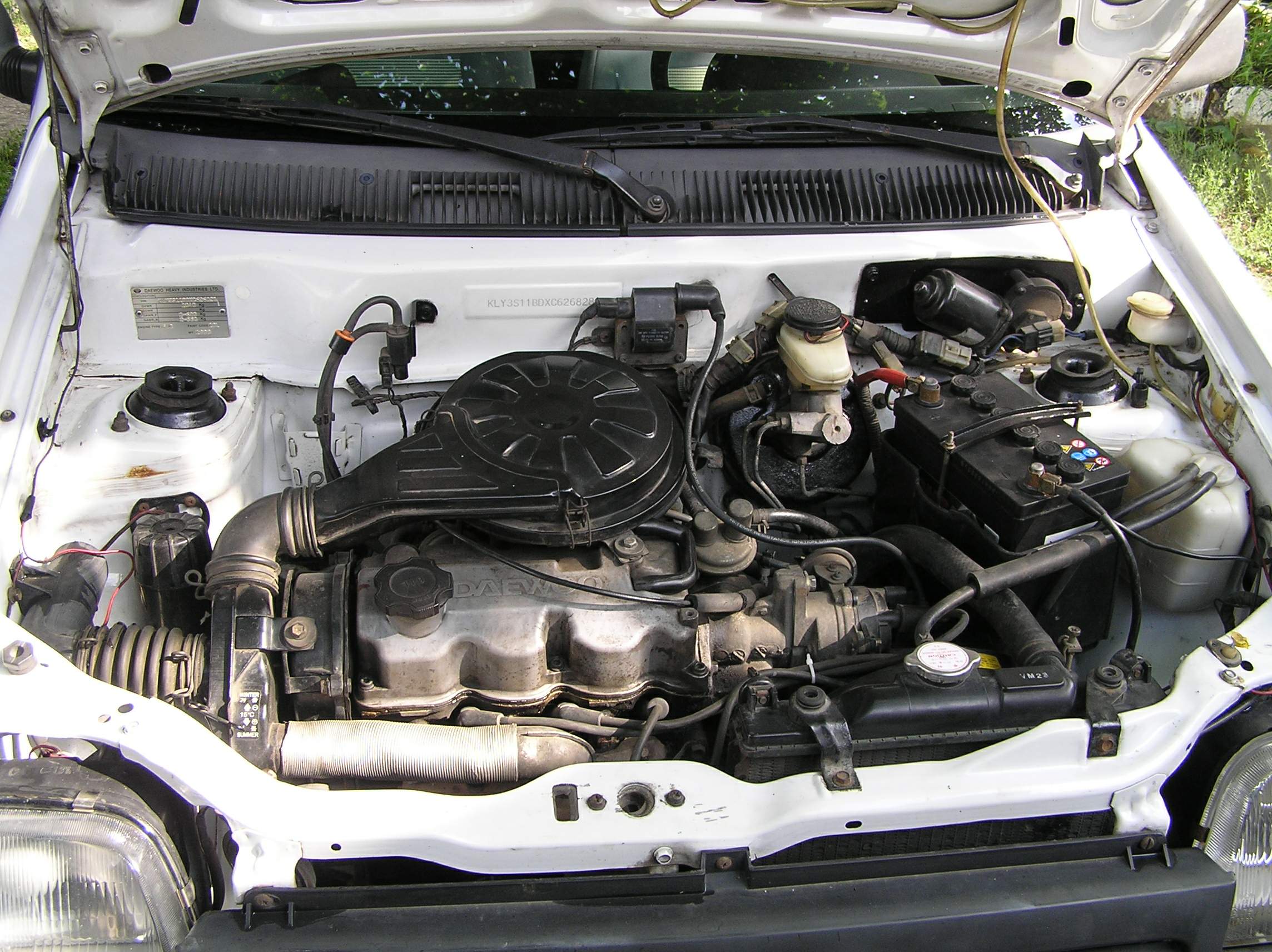

Pe parcurs am schimbat multe pe ea cum ar fi : consumabile, curea distributie etc etc... Am incaltat-o cu 4 gume , vopsit jentile , retusata tablaria , beterie noua ,bloc lumini ca era rupt bratul de semnalizare si multe maruntisuri.

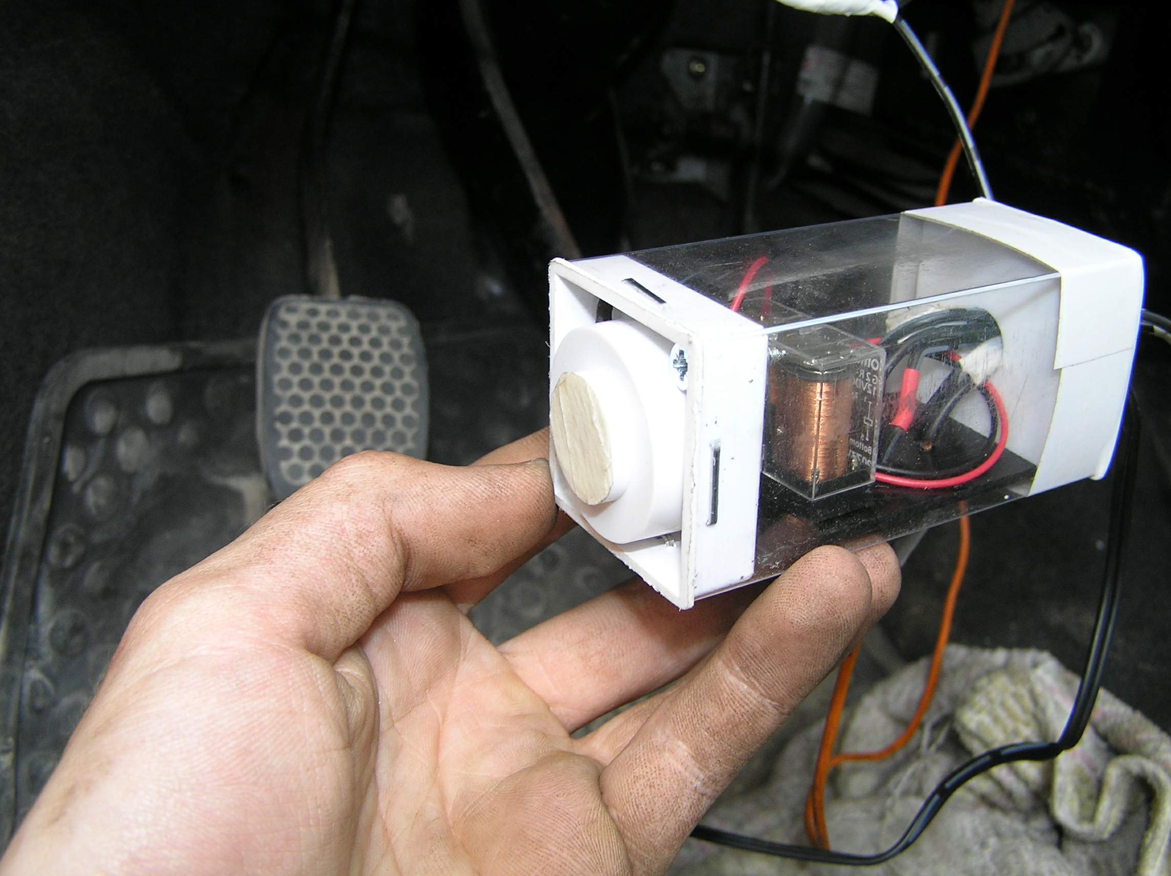

Am mesterit si un buzzer pentru lumini aprinse :) Cu vechea baterie era un risc sa las masina in centru pe langa ca uitam luminile aprinse nici nu statea mult incarcata :) )

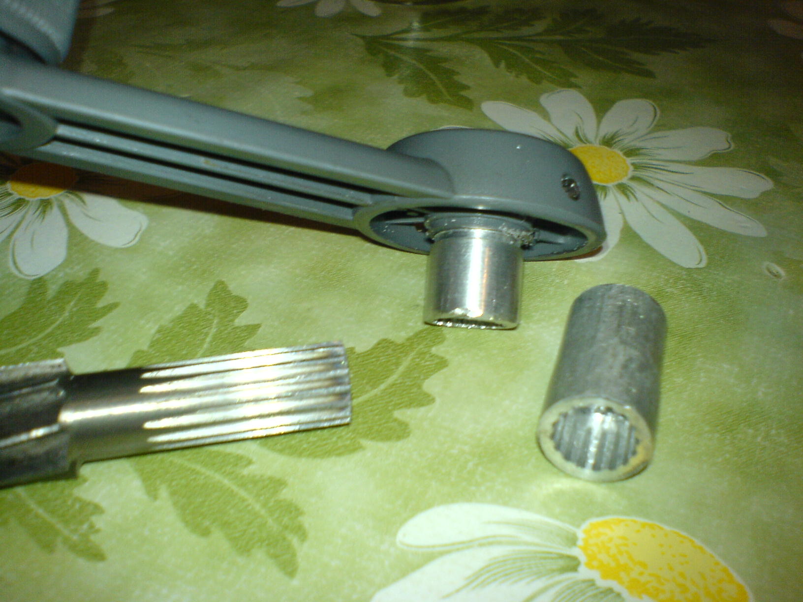

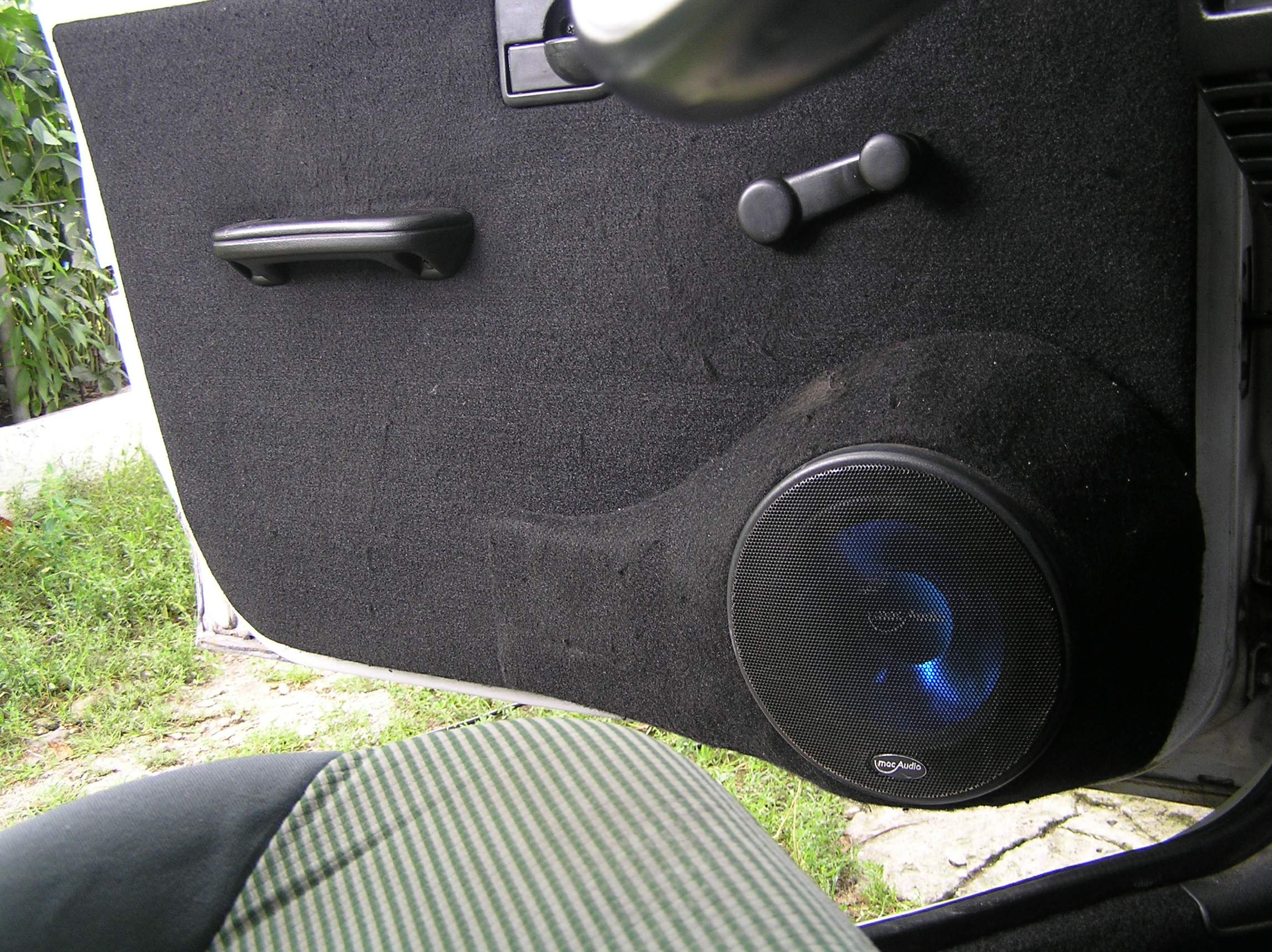

Panourile de usi is imbracate cu mocheta si izolate din spate .Din cauza asta au devenit mai groase si manivelele de la geam nu mai erau destul de lungi asa ca a trebuit sa fac un experiment.Binenteles am trecut prin toate magazinele de piese si dezmembrari in scopul de a gasi un alt model da cu tija mai lunga, da fara succes... Iata ce solutie am gasit !

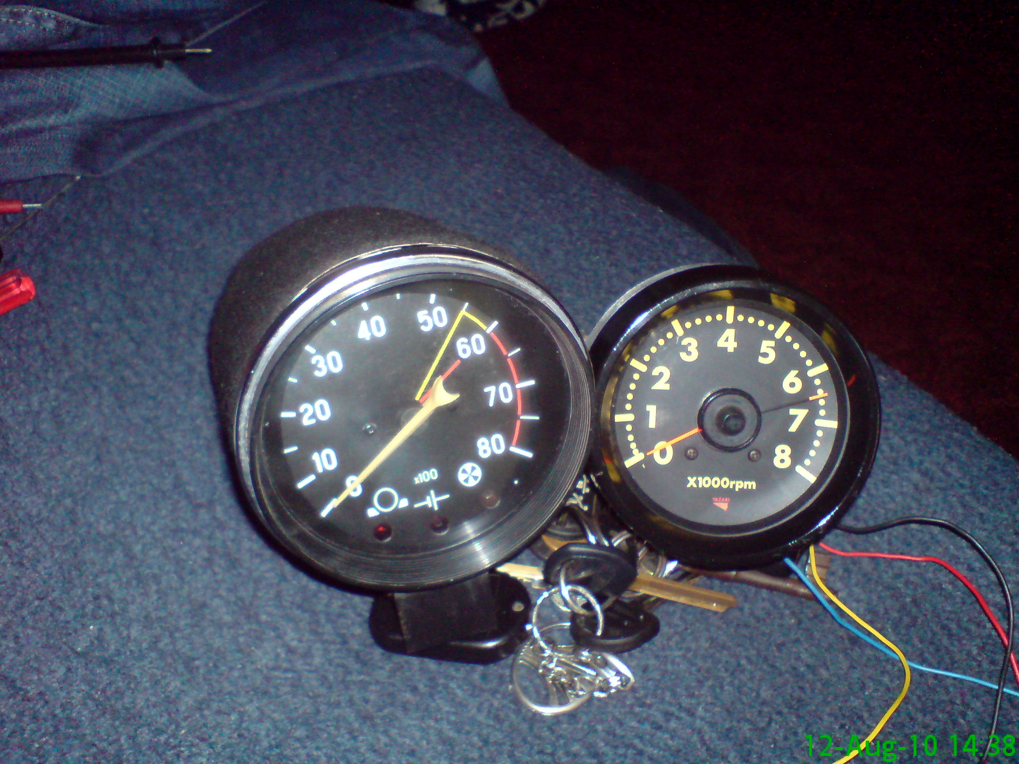

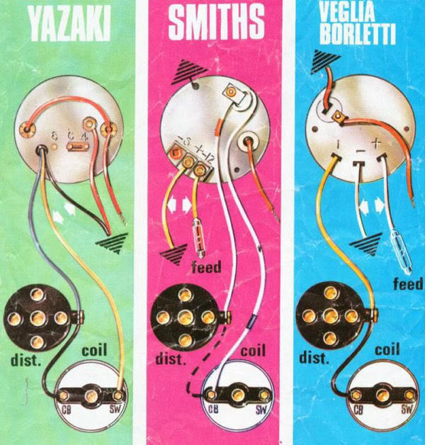

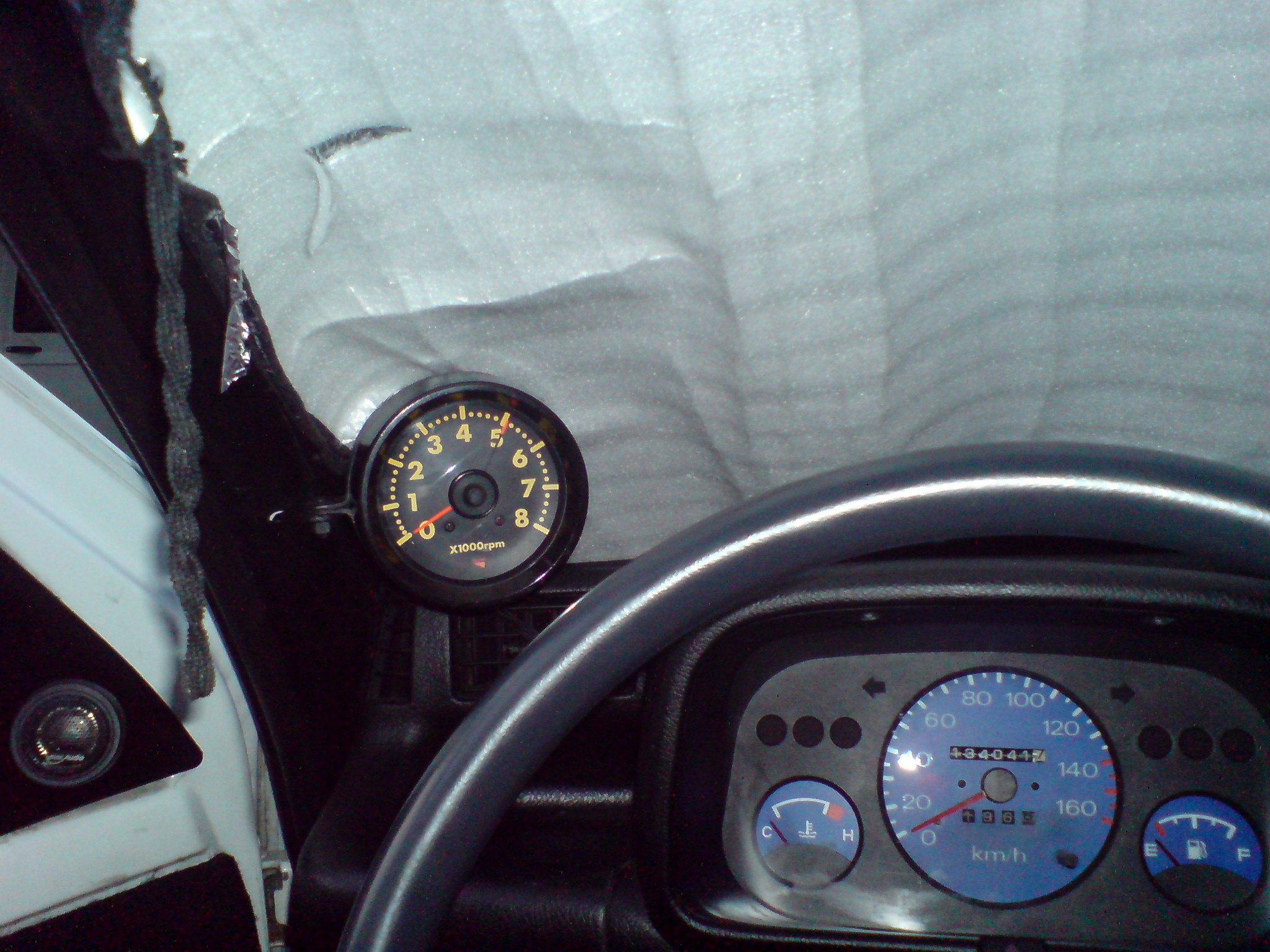

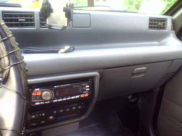

De ceva vreme ma tot bate gandul sa imi montez un turometru asa ca a venit timpul impreuna cu caldura  <img src= )"> Acuma ramane sa descifrez care cablu unde vine .In mare parte am gasit toate unde merg,singura problema e ca is 2 fire care merg la bobina de inductie si tre sa descifrez care unde merge.Iata o poza cu turometru de lada1500 si turometru Yazaki. si o poza cu cablajul de la turometrul yazaki
In primul rand iti trebuie un turometru pentru motor in 3 pistoane. Turometrul citeste impulsurile pentru fiecare bujie, imparte la nr. acestora (in functie de cum a fost proiectat pentru 3,4,8 etc) si afiseaza ture/minut. Deci cu cel de Lada 1500 ( Yazaki nu cunosc) la 1 tura+1/3 tura (motor tico) = 1 tura pe indicator.
Eu caut o dracovenie similara pentru scuter. Am gasit si eu ceva asemanator, insa vreau ceva si mai mic, si mai usor de montat... ideal un afisaj digital pe care sa il pot lipi de bord cu superglue.
De ce nu pun astia "senzorul" pe un cablu de la bujie, si il pun pe cel de la bobina? CA daca e pe cablul de la o bujie indiferent ca motorul e in 1 sau 12cilindri e tot aia, are o scanteie la doua ture.
Din cauza asta am ales Yazaki-u ca se poate regla de la 2-->8 . deci e ok .Singurul lucru e sa stiu care fir unde vine. pe schema apare la bobina un CB si SW . Iar la tico .. aceste 2 fire is intr-o mufa care intra la bobina.. si acolo nu prea scrie nimica.Da cred ca o sa incerc asa.. pe risc . daca nu merge le inversez :) mare lucru nu am de pierdut

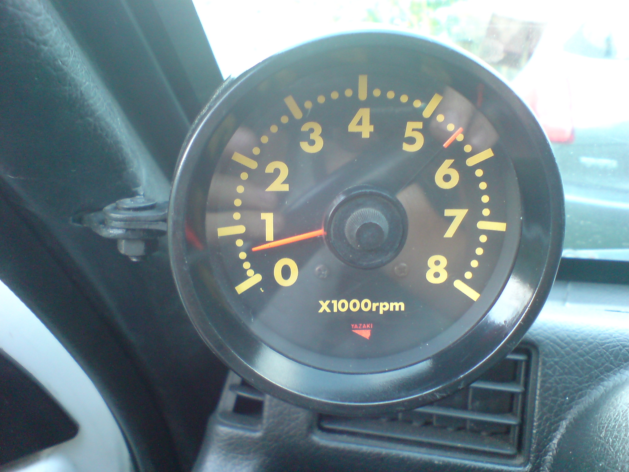

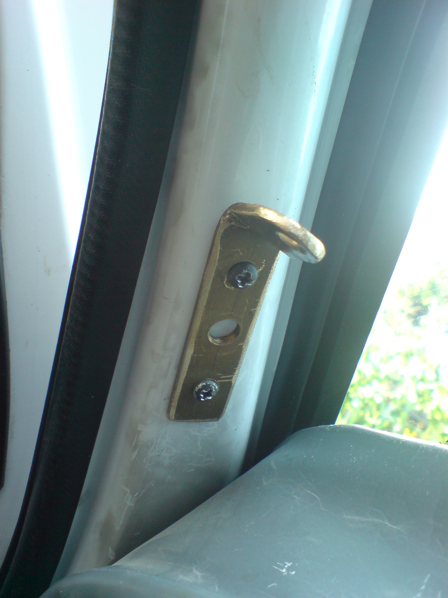

Azi am reusit sa montez turometrul ! Ca inceput am luat jos mufa de pe bobina , verificat care e masa dintre cele 2 fire .. si de acolo era "usor" am tras cablurile am dat jos plasticul de pe stalpul de parbriz partea soferului .. am mesterit o placuta de cupru , prinsa cu 2 suruburi de stalp , montat inapoi plasticul , vopsita si ...montat turometrul :) iata cateva poze!

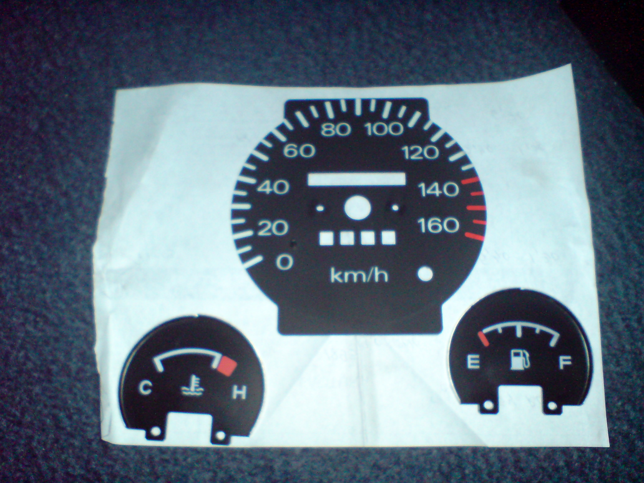

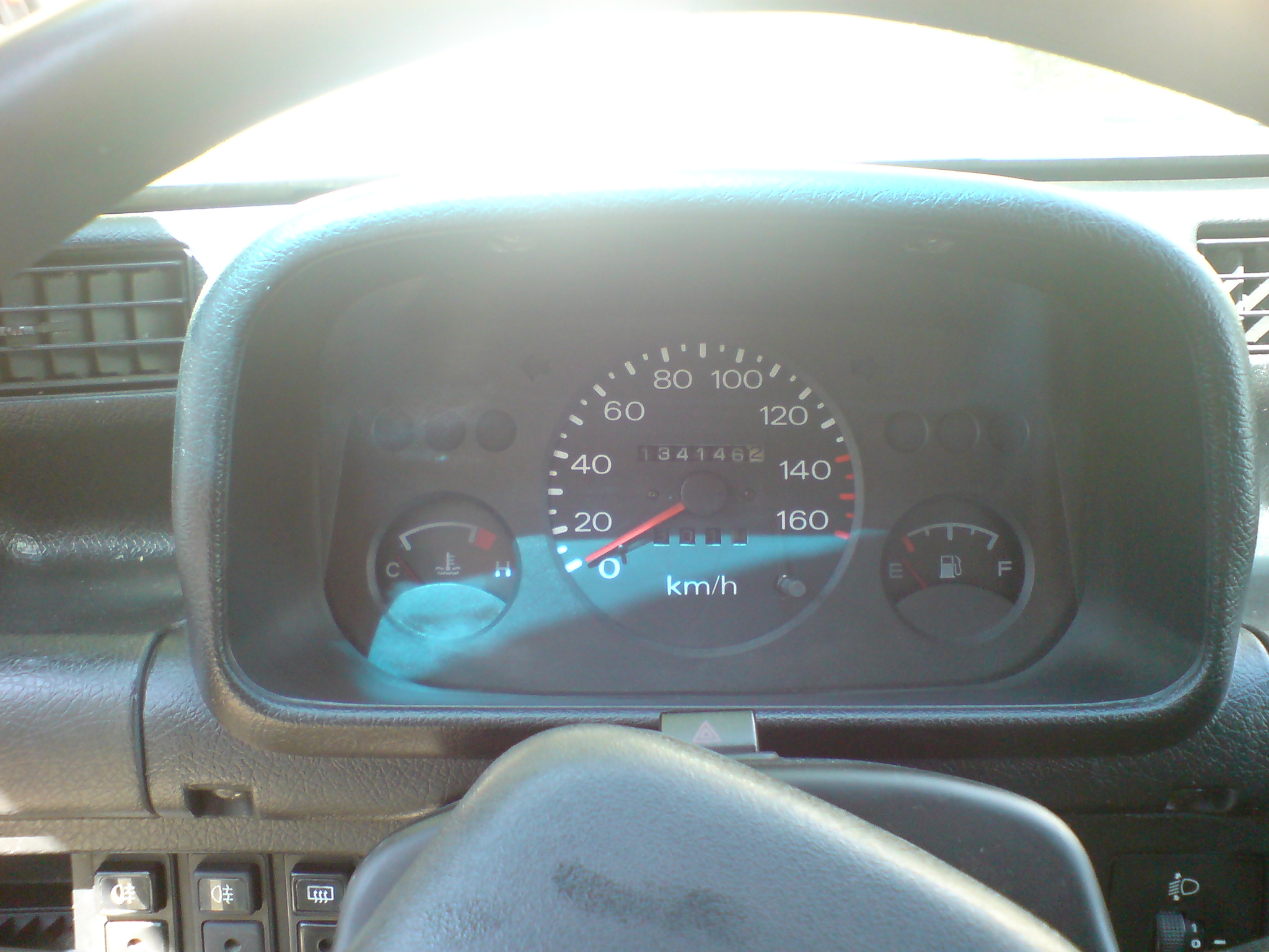

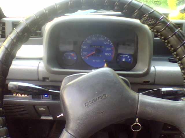

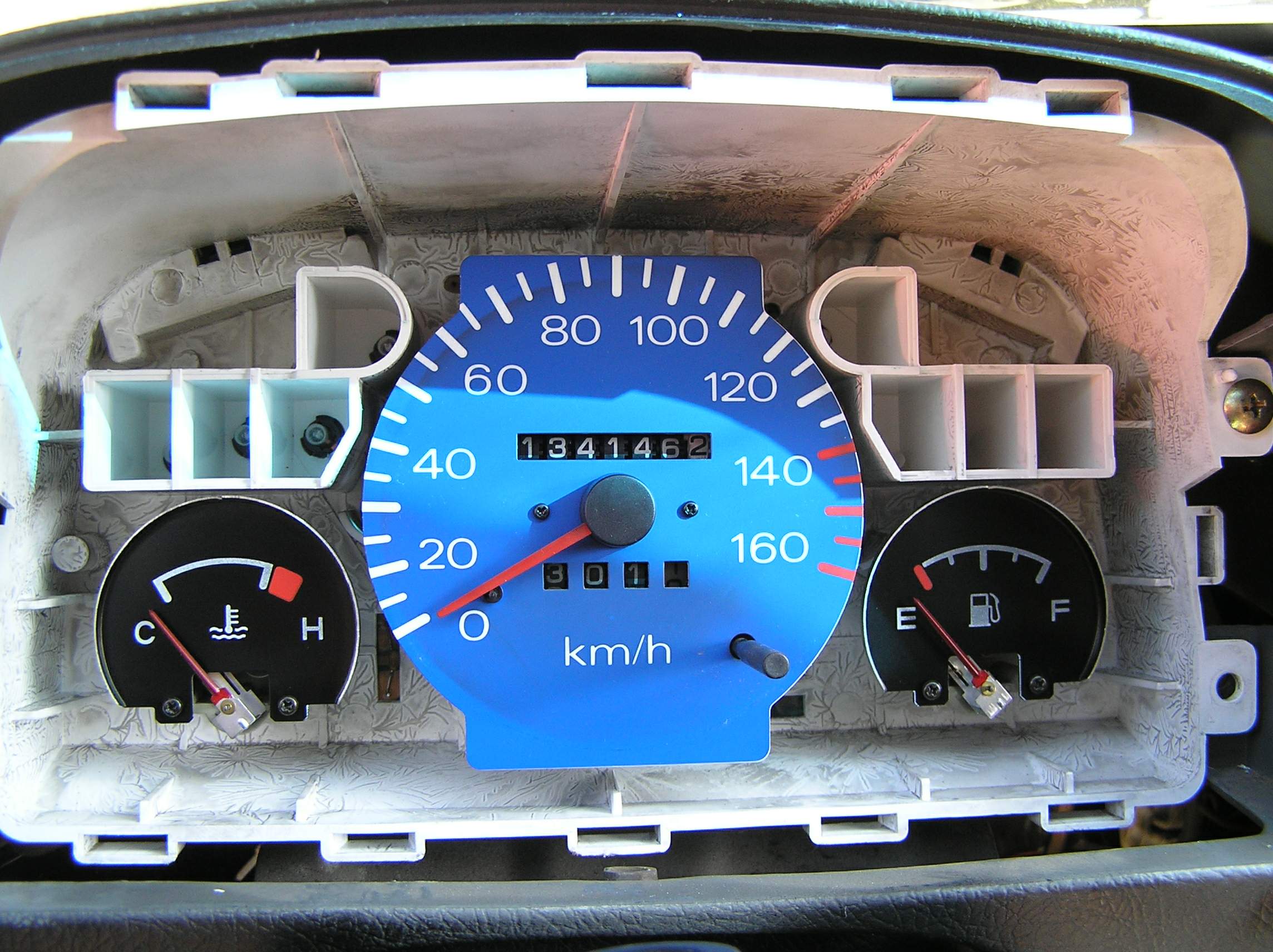

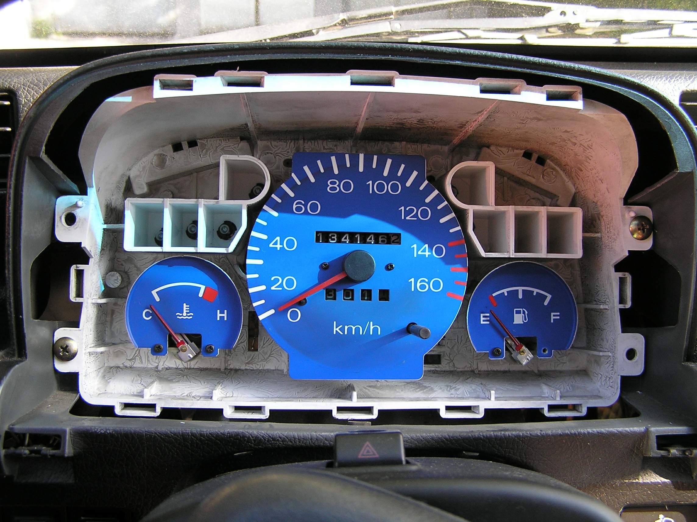

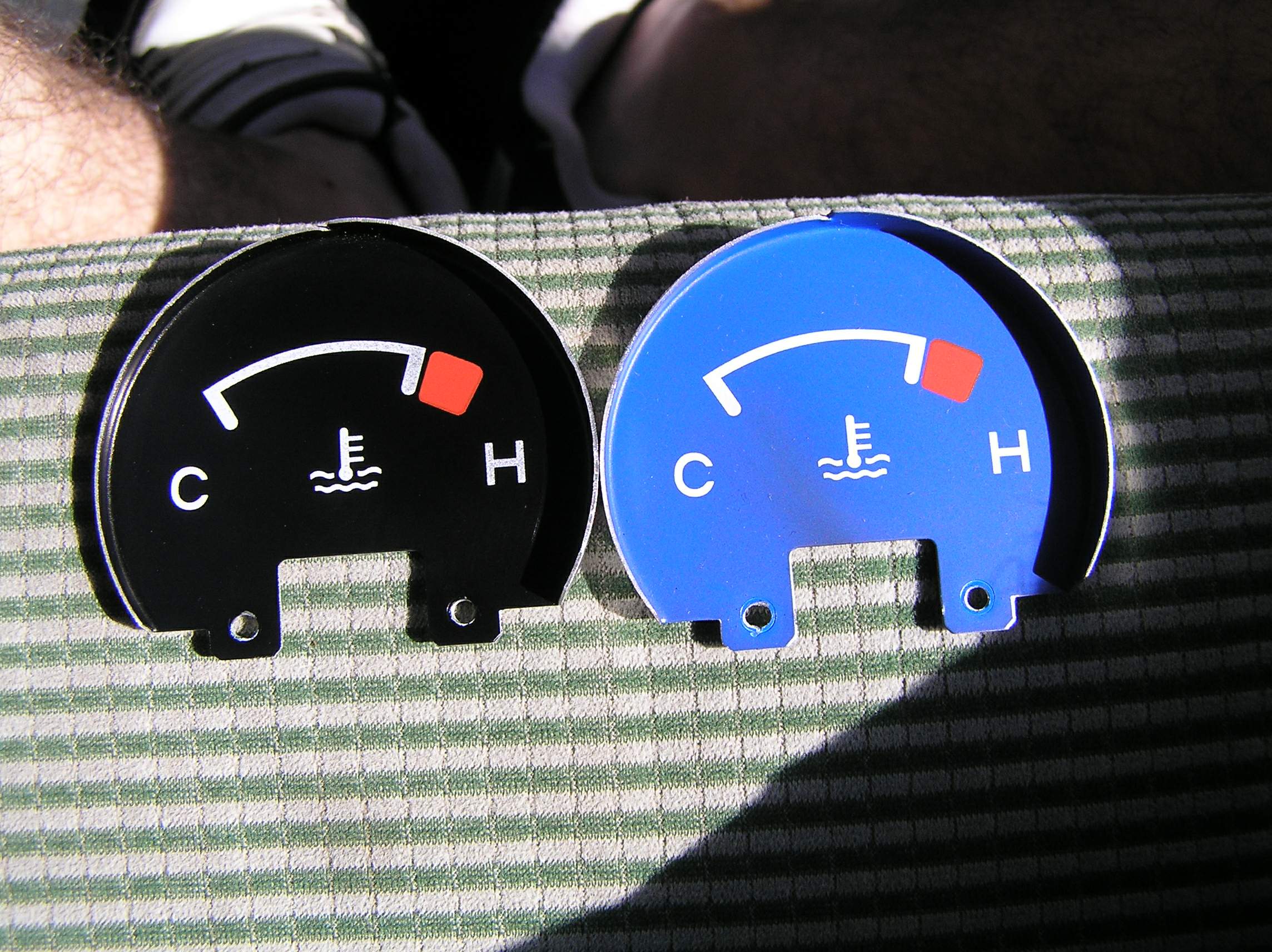

Interesant turometru asta... daca stau pe loc cu masina turometrul functioneaza perfect adica o pot tura frumos + o tin la o anumita tura .. sta.. frumos... daca incep sa ma deplasez si o turez indica aiurea . bine ca e lasat pe 4 cilindrii si reglat de pe la semireglabile da degeaba. Tre sa studiez cazul mai serios ... Dupa multa am gasit ceasuri de bord tico ... negre :mrgreen: gasit/cumparat .. azi sau maine le si montez. (o sa studiez acul de kilumetraj inainte ... dupa cum am inteles trebe sa scot piedica de la ac si so las pana se opreste .)

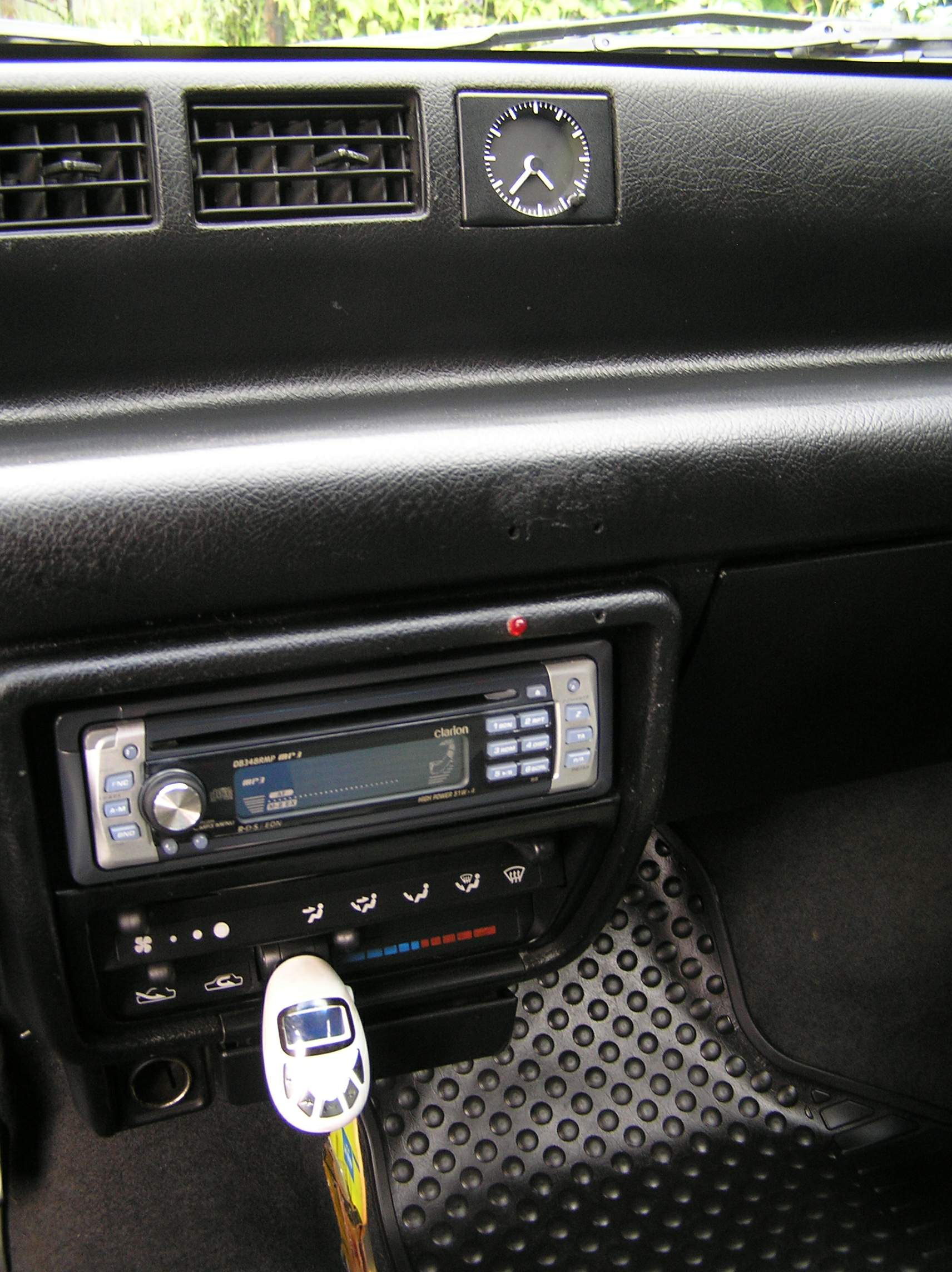

Am terminat de montat ceasurile .Totul a decurs bine .Am reusit sa pun inapoi acul de kilometraj cum trebe . Ramane sa pun in loc de becuri , leduri albe si o sa fie brici ! :) (insfarsit am scapat de albastrul ala enervant :banana: )

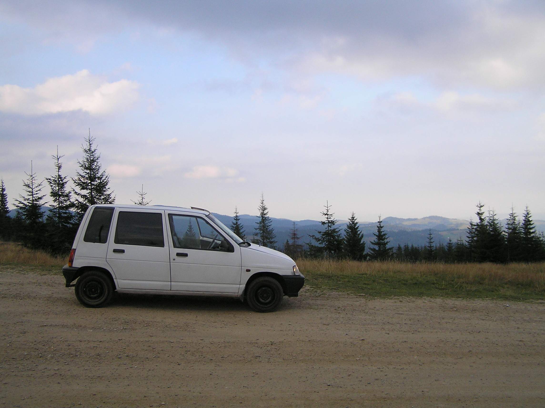

Astazi am dat o tura pana la Muntele Buscat langa Baisoara cu tico + bicicleta pe bancheta din spate demontata ca altfel nu intra  <img src= )"> sa comportat relativ bine.. sus la deal numa in a 3-a mergea .. max 40-45 /h ... o singura persoana + bagaje . Am inercat sa concurez cu un toyota jeepulet, care urca un deal super abrupt ...cred ca nu mai are rost sa spun cine a ajuns sus si cine nu :) ) asa ca am parcat frumos , am dat jos trotineta si m-am plimbat un pic. Iata cateva poze ! ps: o sa fie concurs de downhill /freeride/trial in data de 27-29 sus la Buscat .. (se poate urca frumos cu orice masina... mo intrabat un localnic cu ce vreau sa urc.. cand am zis tico.. o zis so parchez si sa ma duc pe jos... da am zis NU! si am urcat lejer )priveliste super... toate bune si frumoase.. sa speram ca organizatorii o sa duca macar 2-3 ambulante ca o sa fie nevoie! #-o
