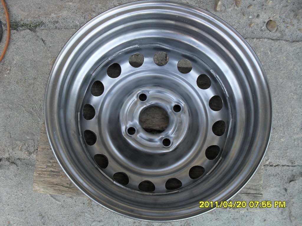

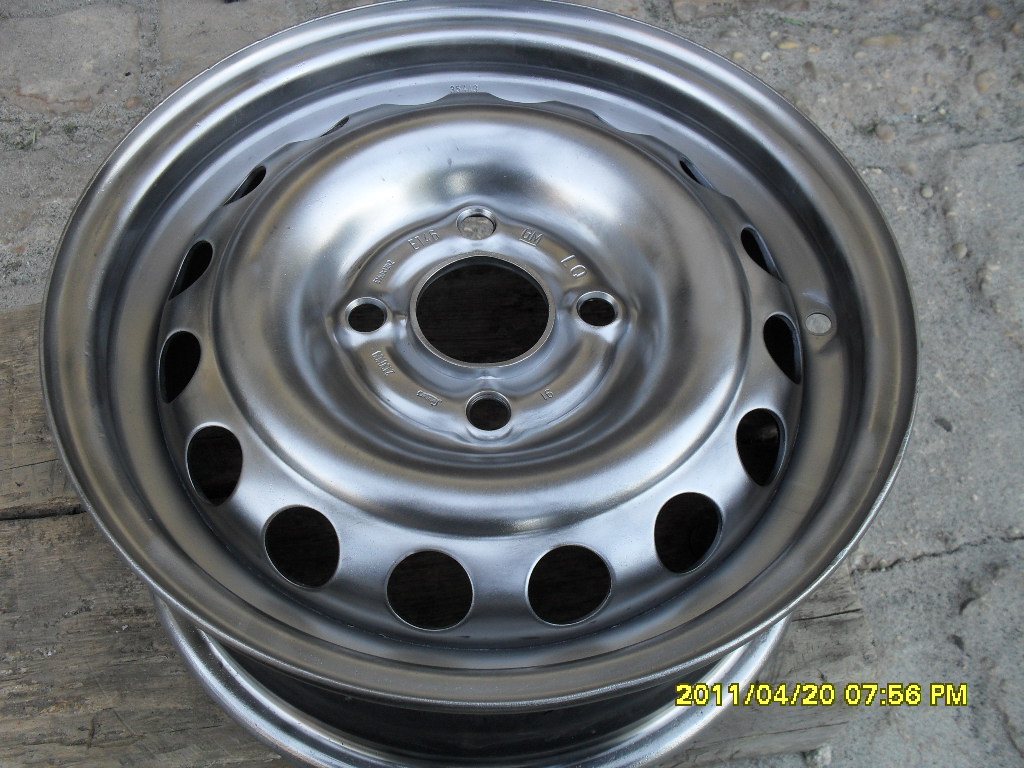

Jante sablate cu minuta mea, acasa. :P

Dupa o sablare si finisare, tablele mele asteapta grundul si vopseua. :P
post-20861-0-14561300-1303850449_thumb.jpg post-20861-0-17511500-1303850489_thumb.jpg
