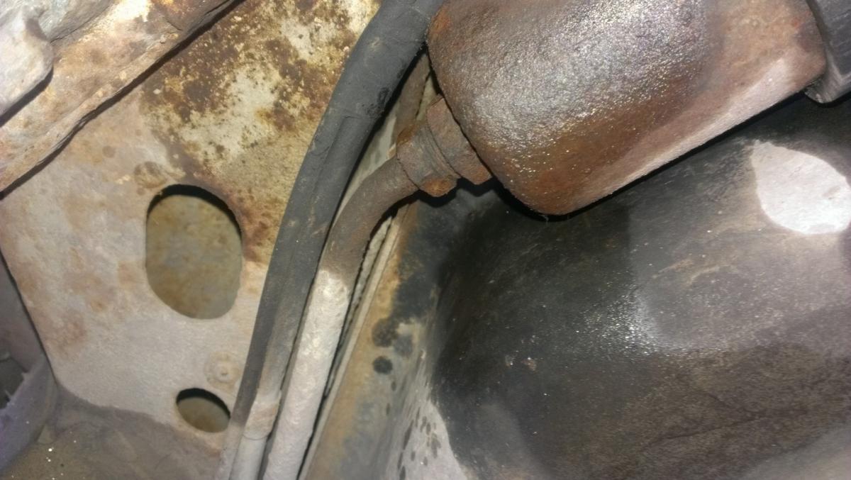

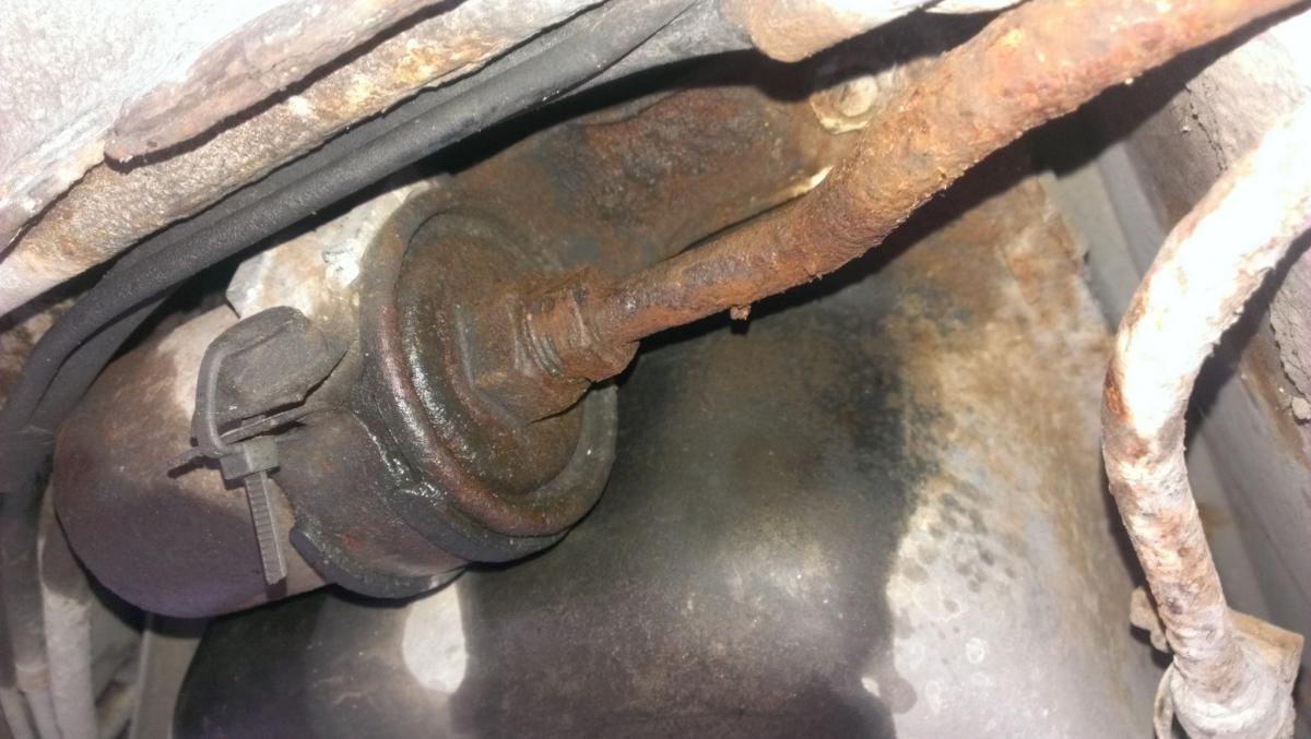

Noroc baieti. Am si eu o problema de genul asta, nu stiu daca se incadreaza exact aici da totusi este despre aceiasi problema in mare.
Din cauza prostiei ca nu pot zice altfel, nu am schimbat filtru de benzina de aprox 5 ani ( am zis ca merg pe GPL ce mai conteaza ), si din greseala m-am uitat pe sub masina... m-am speriat.
Cum credeti voi ca as putea sa desfac eu filtru de acolo fara sa raman cu "teava" in mana ? Sau nu mai am nici un fel de sansa, sa cumpar direct tevile... ?
Ce se vede ud pe acolo sa nu va ganditi ca este benzina... sunt incercarile mele disperate de WD40 :)

WD40 si perie de sirma, reperat. La urma toata sectionezi filtru in doua cu o pinza, nu cu flex-ul, tii holenderul fix (pe loc) si invirti de jumatatea de filtru. Aminteam undeva ca am schimbat filtru original dupa ~10 ani, din curiotitate l-am sectionat ... absolut curat.
Hmm m-am gandit si eu la varianta asta, dar după parca tot nu ma simt in siguranţă... Dacă se sparge ţeavă aia in mers...Hmmmm
Nu cred sa se sparga, eu unul nu am auzit de conducta sparta. Ideia e sa nu fortezi holenderul pe ea, il ei cu frumosu pina isi da drumu. Iar pe viitor, dupa ce montezi filttru, czreti bine cu spray de frine si ungi subtil cu siloplast transparent holenderele si nitel din conducta sa formeze protectie ... adio neplaceri.
