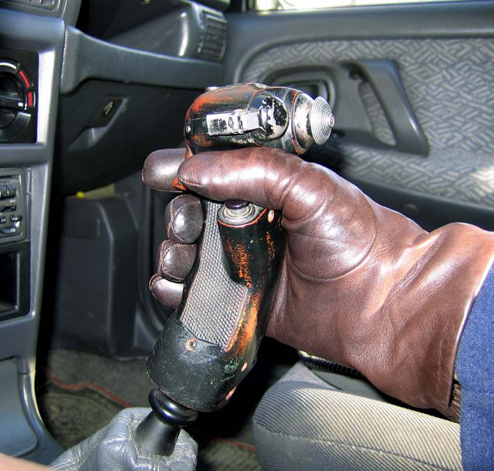

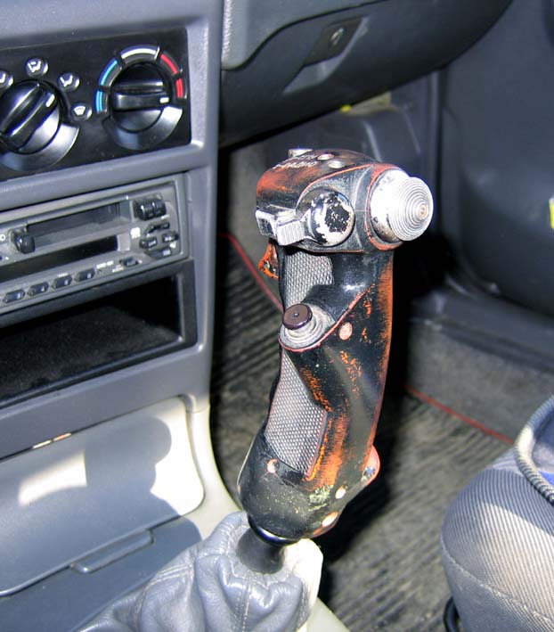

Valteras Posted January 27, 2006 Share Posted January 27, 2006 ...cum ai dat jos caciulia de pe le schimbatoru de viteza ? Iese singura, ai taiat levieru' ? Ā Intr-adevar, cum zice DJ-77-COK, nu levierul trebuie taiat si nuca. Nuca, sub stratul superficial "cauciucat", are o bucata de poliamida, "vulcanizata" direct pe o zona randalinata a levierului. Trebuie taiata cu un bomfaier, degajand astfel capatul levierului. Pe acest capat, care are diam. 12 mm, se pot cupla o seama de nuci disponibile in comert. Atentie doar, ca trebuie avut grija la piedica ce deblocheaza pozitia de marsharier. Asta are un gat in partea de sus, care intra in nuca, atunci cand se actioneaza marsharierul. Ā Io m-am enervat o data, si mi-am montat o... mansa de elicopter, ca nu am putut sa ma abtin! Link to comment

Valteras Posted January 27, 2006 Share Posted January 27, 2006 In afara de faptul ca accesul la panoul radio e usor ingreunat, vitezele se schimba muuult mai usor, datorita bratzului mai mare creat. Si cand ma'nervez in trafic, mai desigurantzez un pic butonul de "Foc" si parca-parca ma cam mananca buricul degetului mare! Link to comment
MethodRO Posted January 27, 2006 Share Posted January 27, 2006 E cumva mansa de la un Puma? Link to comment
