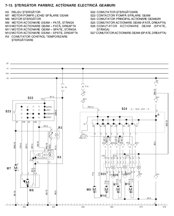

ok , dar pe unde as putea sa gasesc o schema electrica (sa nu orbecahi pe acolo) ? eu am luat masina acum vreo doua sapt. si nu am o carte tehmica (as putea sa o gasec in cartea tehnica , ca pot face rost ? )
R3 este potentiometrul si K9 este temporizatorul.
