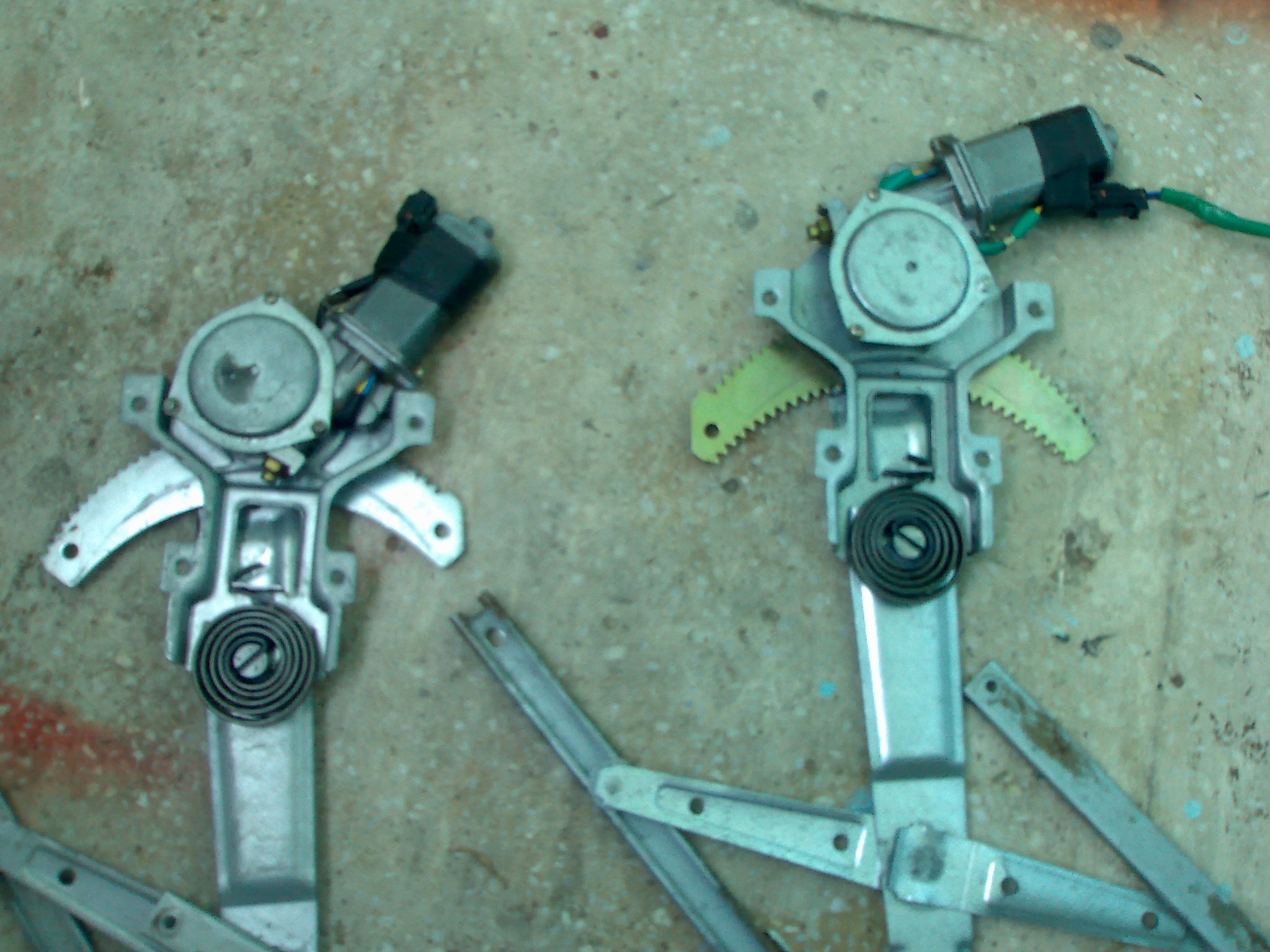

Cam asta a iesit din 2 motorase de cielo montate pe macaralele masinii!

Cum sa faci singur geamuri electrice folosind macaralele de pe masina si niste motorase electrice SH de cielo ce actioneaza geamurile din spate!!!
1. Se da jos macaraua, se desface folosid o bormasina mecanismul manual'
2. Se aseaza motorasul provizoriu pentru a se observa cat trebuie decupat din macara si se decupeaza macaraua.
3. Se pileste putin din locasul suruburilor motoraselor incat sa se aseze dintii' macaralei cu dintii' motorasului.
4. Se dau gauri corespunzatoare in macara se prinde motorasul pe macara si se verifica functionalitatea lor.
5. Se taie locasul motorasuli in fata de use,eu am taiat pentru ca sunt motorasele mai mari deci difera in functie de marimea motorasului.
6.Se greseaza tot se pune la loc si daca totul esto in regula ar trebuii sa aveti geamuri electrice

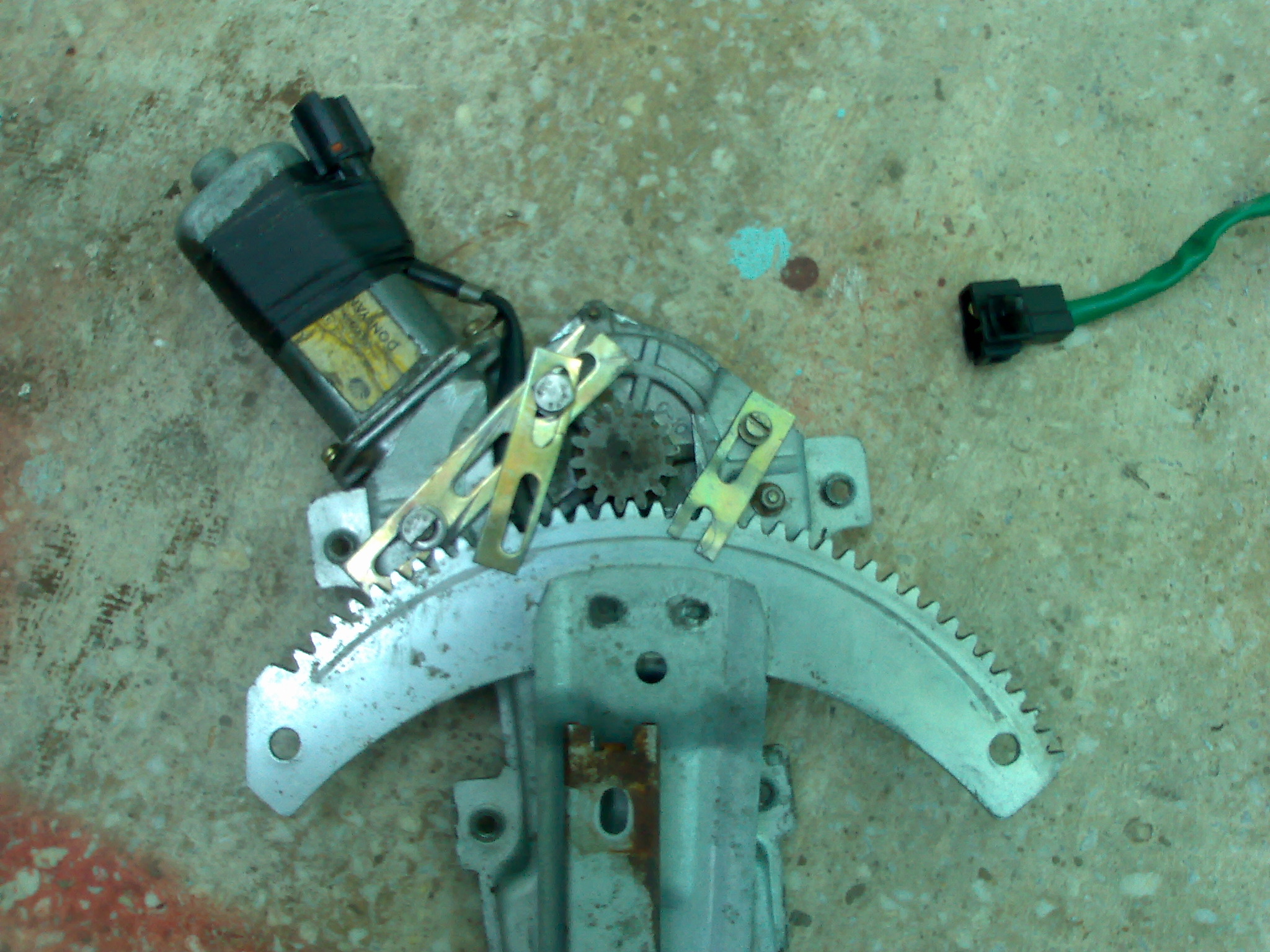

Robert cum naiba ai reusit sa prinzi motorasul pe macara? am pilit putin din suportii de fixare( unde intra surupul in motoras) dar nu prea am cum sa il prind pe macara ...gaurile motorasului vin in afara tablei de pe macara si nu am unde sa dau gauri ...ai o poza cu fixarea motorasului pe macara?

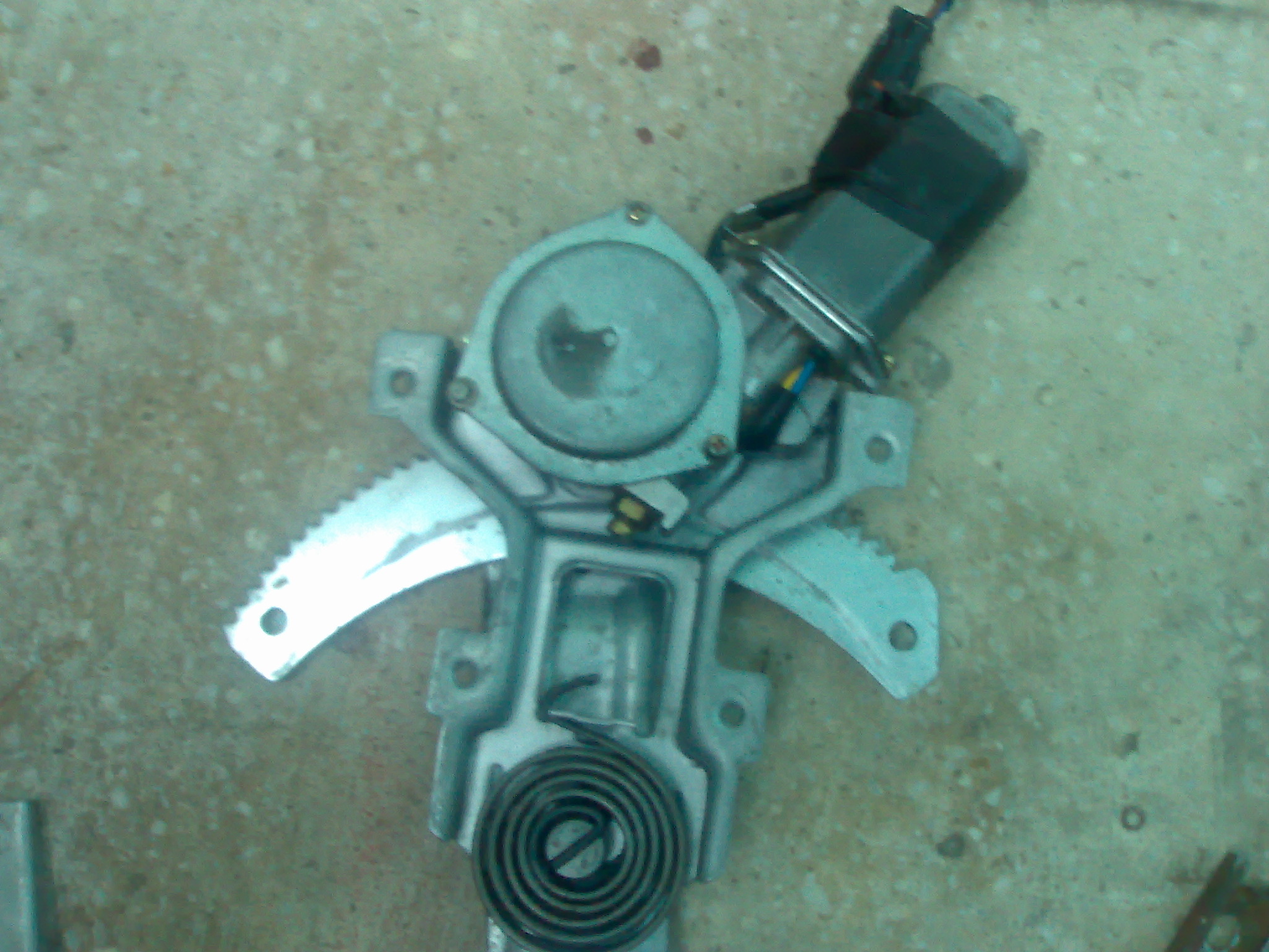

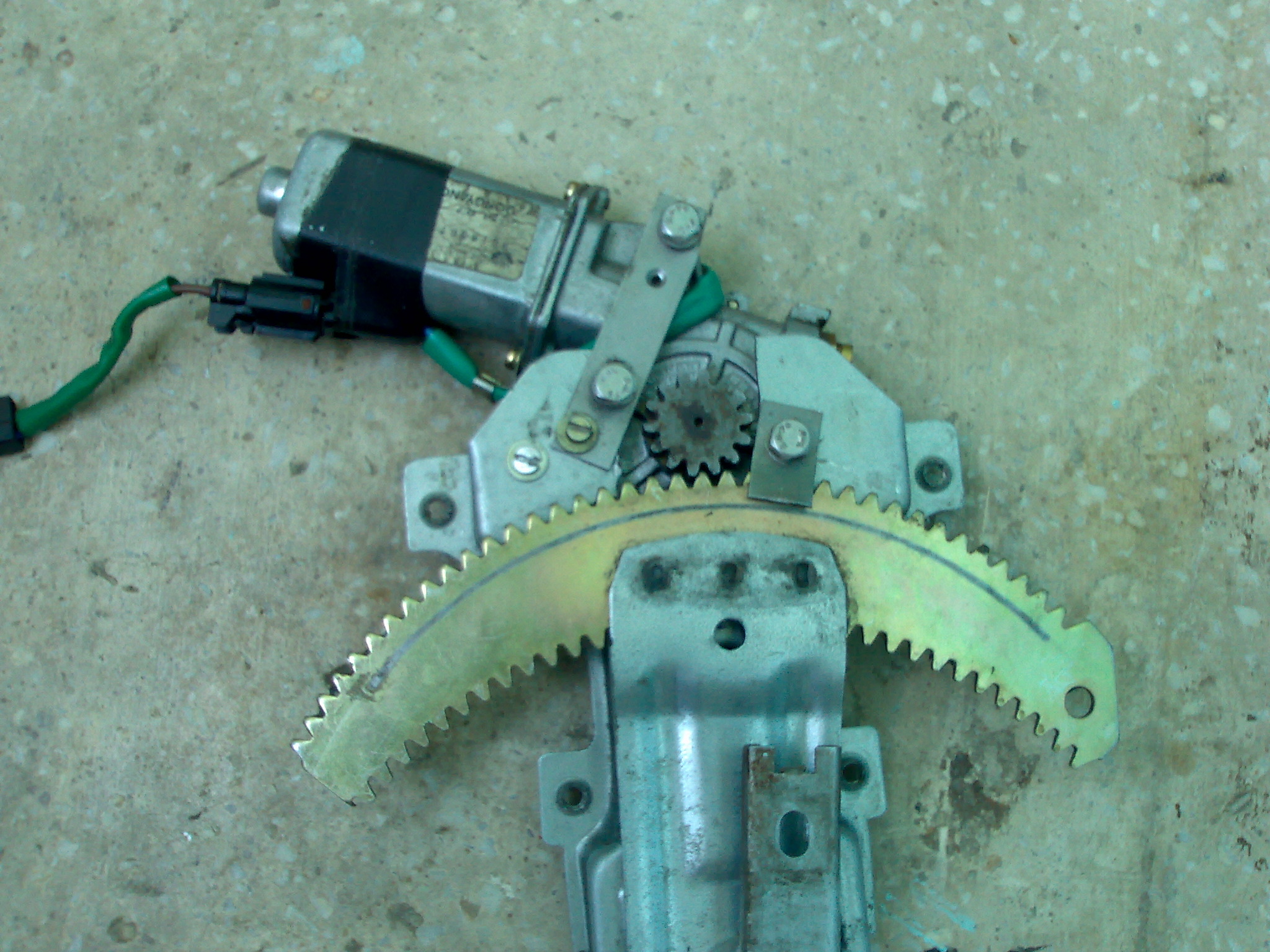

Inca un Matiz cu geamuri electrice...home made :) Si poze cu prinderea motoraselor pe macara. Primele doua usadreapta, urmatoarele usa stanga.

eu am facut o " tiganie " dar am reusit si am pus si protectie sa nu sara rotita motorasului de pe macara
